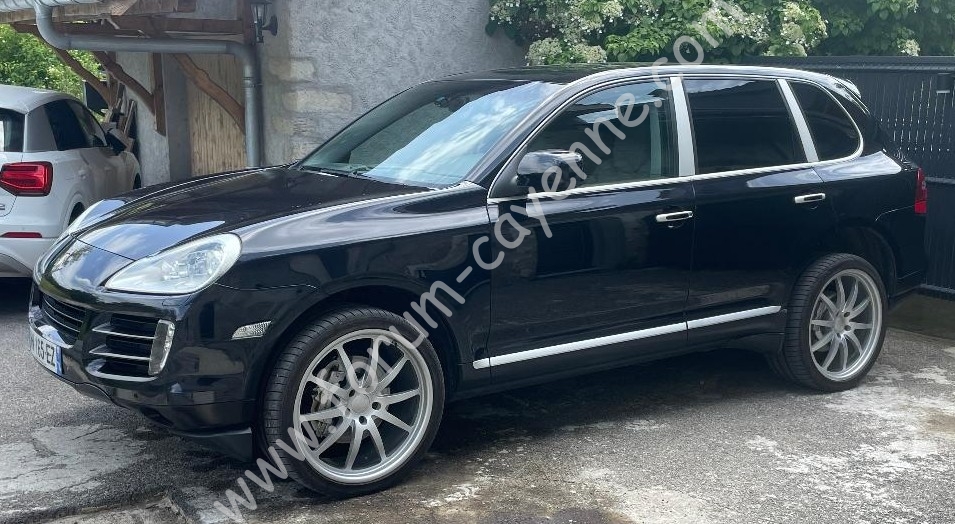

Porche 4.8
thumbnail (1).jpg (177.78 Kio) Vu 1146 fois

Effectivement c'est un problème.
As tu vérifié les biellettes de réglage de niveau des suspensions arrières, voir si tu n'en a pas une de cassée.
Sinon dévisser les deux valves en haut des amortos arrières et vider les boudins, c'est aussi une solution à tenter.

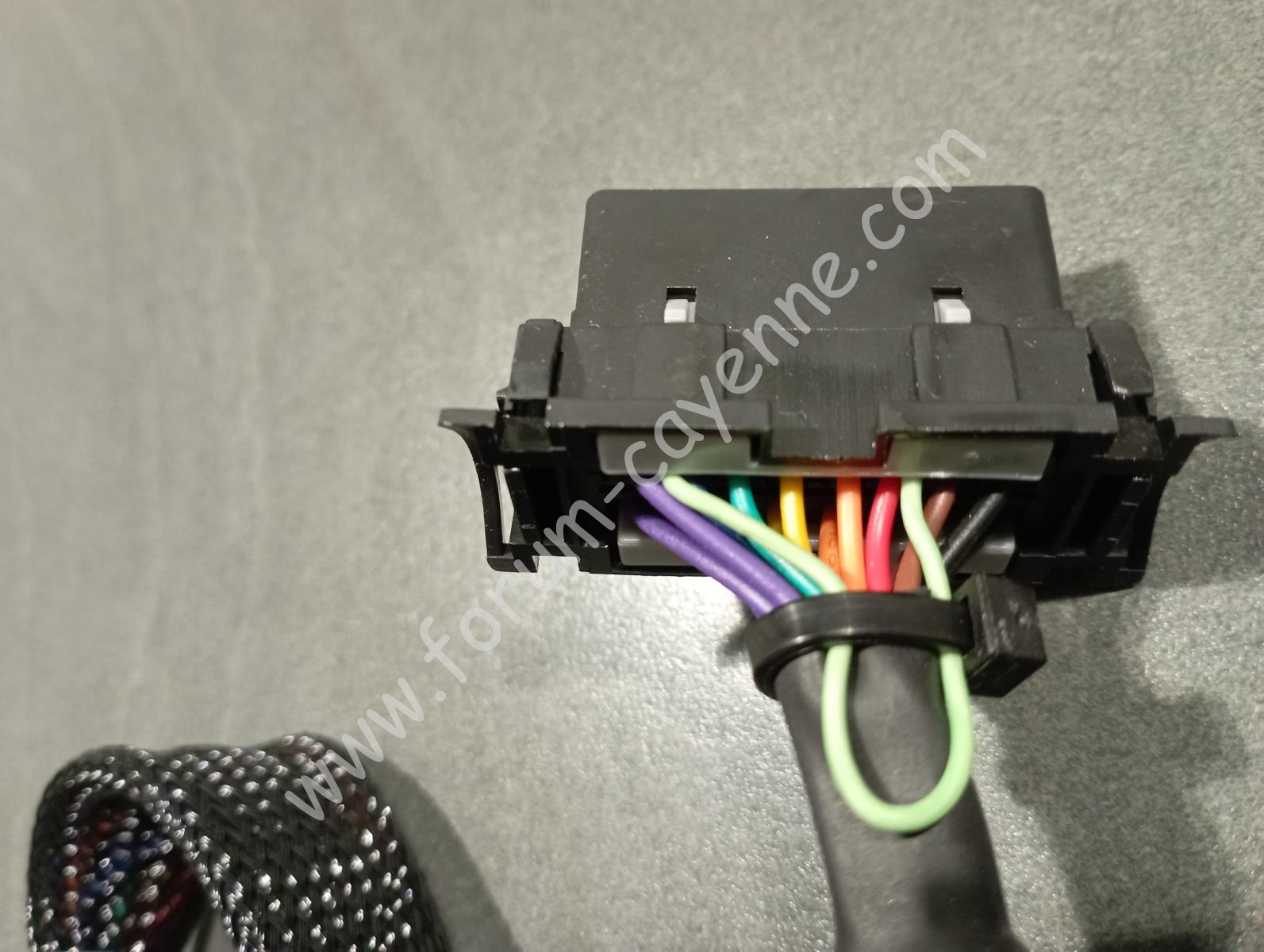

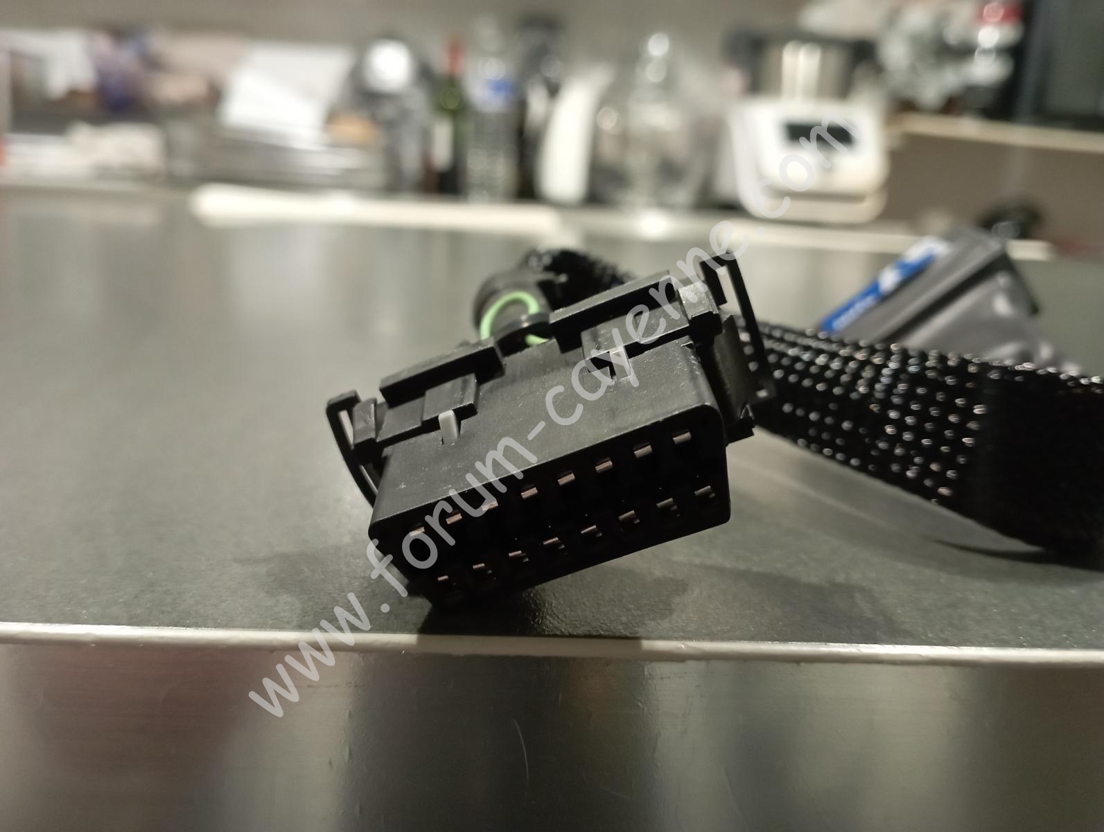

Voilà le pontage à faire sur la ralonge :bye:
Salut, sur le coté (femelle) le plus large de la rallonge, tu insère un petit fil (moi j'ai utilisé un fil vert clair sur les photos) pour relier la pin 3 (fil rouge) à la pin 7 (fil bleu marine), tu maintien ton fil avec un riselant :bye:
pin 1 : fil noir
pin 2 : fil marron
pin 3 : fil rouge
pin 4 : fil orange
pin 5 : fil jaune
pin 6 : fil vert foncé
pin 7 : fil bleu marine
pin 8 : fil violet
Attention, à ne pas ce tromper avec le côté le moins large de la prise femelle, il y a aussi 8 pins avec des fils de la même couleur.
