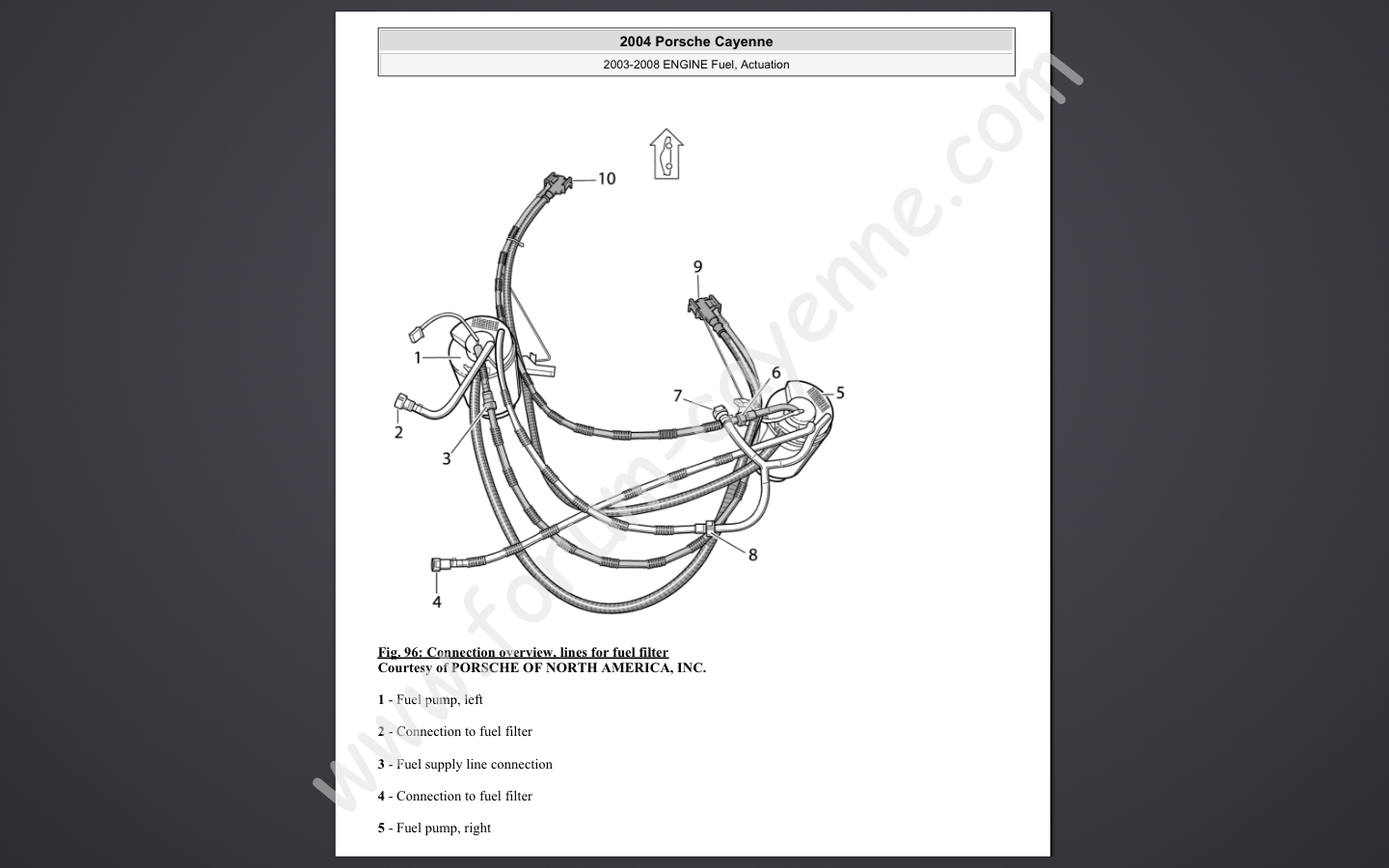

bonjour a tous,
je viens d'acheter un cayenne s de 2004 que le gars a equipé a l'ethanol, aucun problème pendant 2000 km puis soudain il c'est arreter, le gars m'avez dit que ca ferai ca et qu'il faudrat changer le pres fitre coté conducteur et les pompes a essence.
j'ai tous changer il fonctionne tres bien avec le plein et quand je suis en dessous de la moitier il a des deraté cale puis repart se sont des pompes special ethanol qui fonctionne tout les deux parfaitrement bien
je pense peut etre a un mauvais branchement de tuyau dans cette usine a gaz
esque qu'elqun a deja changé ses pompes a essence et si possible me fournir un plan de montage de tous ces tuyaux
quand je suis a moitier du plein toutes l'essence et du coté passager et plus rien coté conducteur esque c'est normal
merci pour ces info

bonjour voici :win:
Capture d’écran 2015-01-05 à 18.54.07.png (912.84 Kio) Vu 3190 fois

remis des pompes d'origine car les speciales ethanol une sortie a la place de 2 sur le cayenne ca marche reservoir plein et en dessous de la moitie panne
depuis remis a l'origine plus aucun probleme car il fonctionne qu'avec de E 85 je ne sais pas combien de temps les pompes vont tenir
il parait que E 85 bouffe les pompes et d'autre me dise que non vaste programme qui croire!!!
