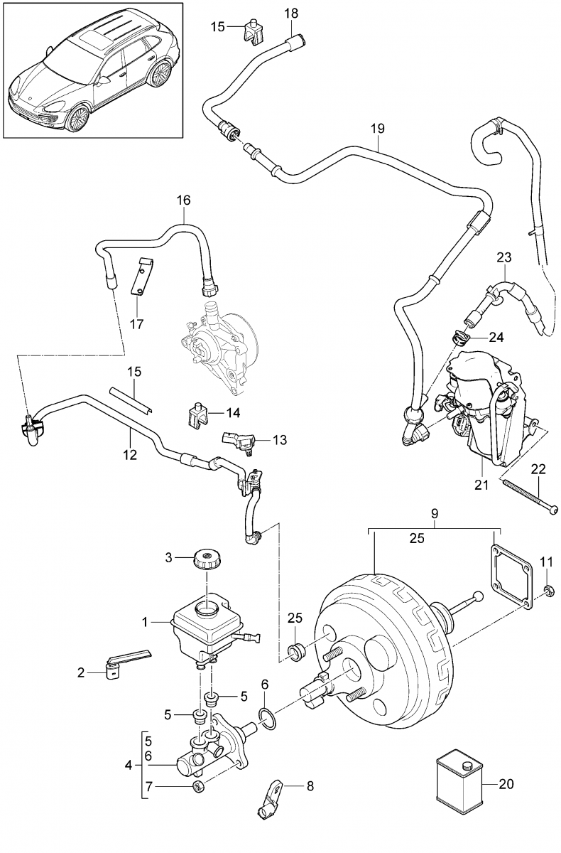

Je rencontre un problème sur le cayenne 958 de 2011. Je ne trouve pas la pompe à vide d'assistance de freinage qui a première vue serait électrique.
Je ne sais pas ou ils l'ont caché mais elle est bien planquée.
Quelqu'un a une idee ??

n° 21
Pascal, en 958 S, sur Reims

Quelqu'un pourrait me dire où se trouve la pompe a vide sur un cayenne v6 diesel de 2012 245cv?
Je vois bien le tube à dépression qui repart le long de la jauge a huile puis repart dans le bloc moteur après je vois plus? Merci pour votre aide
