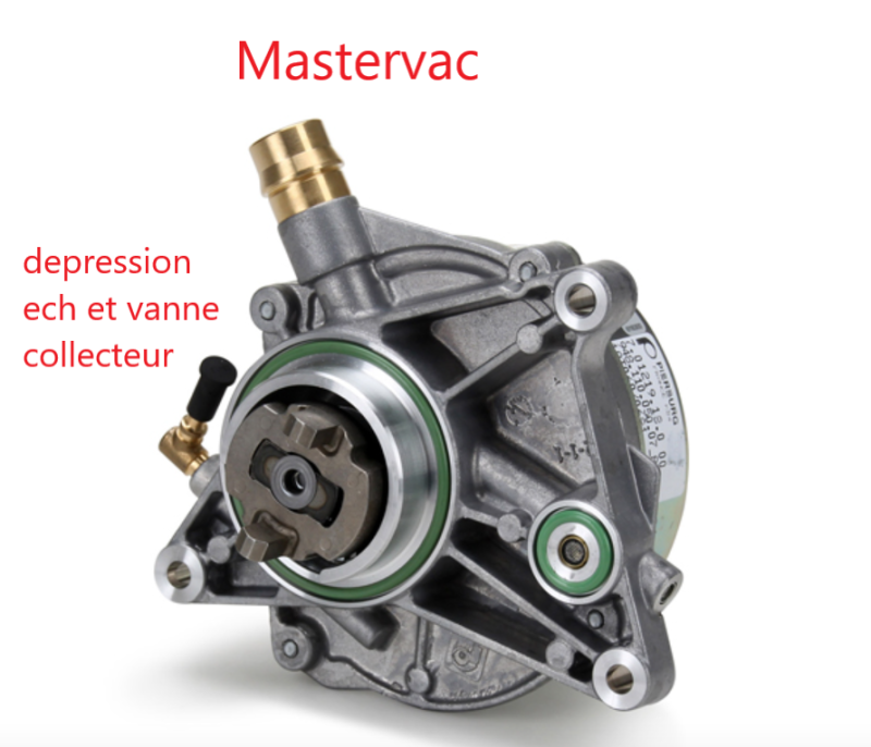

Sur la pompe à vide il y a 2 sorties :
La grosse est reliée au mastervac et sert à l'assistance de freinage, par contre la petite est reliée à un réseau de durites :
Ce réseau va d'un côté controler les valves de l'échappement et de l'autre côté sur une électrovanne qui pilote un mécanisme dans le collecteur d'admission (je suppose que cela joue sur la lougueur des conduits pour faire varier l'admission d'air) :
A voir si les spécialistes seront d'accord avec ma compréhension ou si je me trompe complètement.
De plus dans mon cas les durites de depression sont pleines d'huile ce qui confirme je pense le fait que ma pompe à vide soit HS. J'en ai commandé une neuve, à voir quand je l'aurai remplacée. :wink:

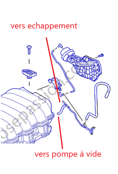

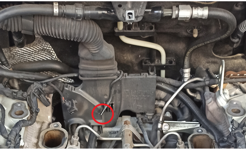

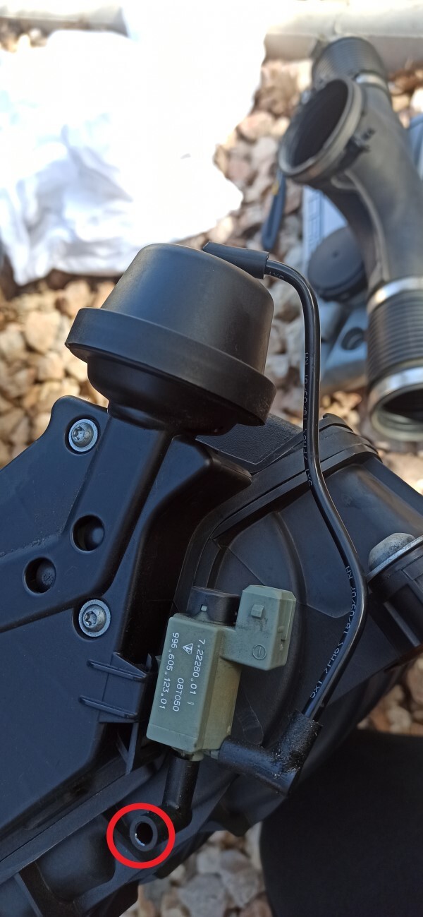

Salut , ici aussi les echappements sont tjs en mode sport..
J'ai demonte l'admission,et j'ai retrouvé le petit T qui etait caché derriere.
un tube repart bien sur l'aile droite, mais l'autre tube, qui doit remonter ou descendre etait lui non connecté, avec juste un morceau de scotch pour le "boucher"
J'ai remis une petite durite en attente et j'ai tout remonté : cette durite semble donc aspirer par pulsastion....je dois la raccorder à quoi ???
Etonnament si je passe en mode sport / normal : l'aspiration sur cette durite ne change pas.

Messagepar Lliwgo » Jeu 20 Aoû 2026, 14:47
voila le schema, j'ai entouré ce qu'il manque.
