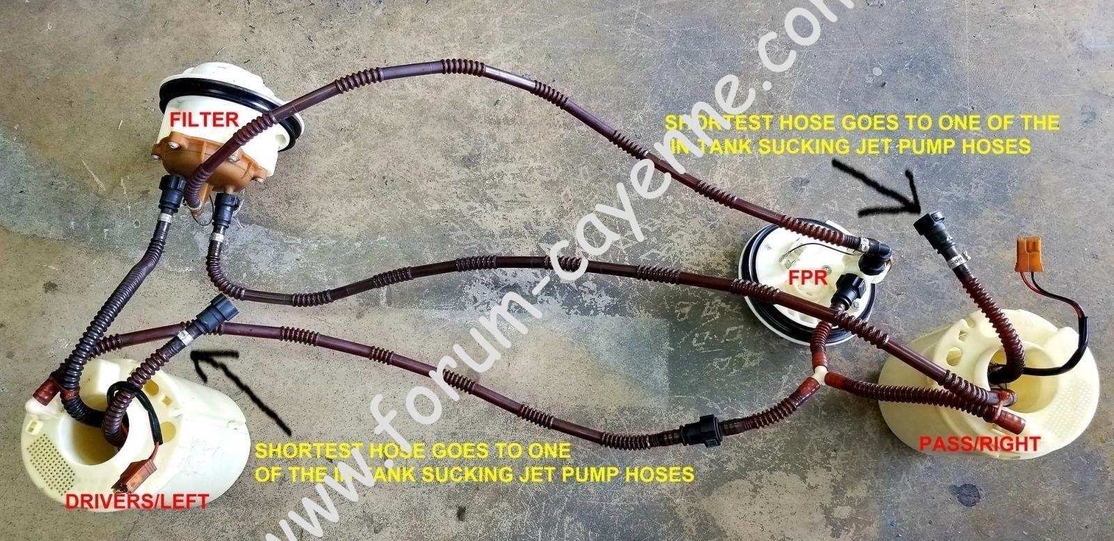

j'étais en train de démonter la pompe de droite pour la changer et je remarque que c'est pas la même. (les tuyaux sont différents)
Bizarrement, je vais sur le site de rose et j'ai l'impression que j'ai les pompes pour le brésil, évidement pas une référence visible pour être sûr... :roll:
Malheureusement pour moi, aucune trace dans le carnet d'un éventuel passage à l'éthanol sur ce véhicule, mais il semble que les pompes aient déjà été faites puisque les moquettes avaient été découpées quand j'ai démonté...

Messagepar ddada » Ven 23 Déc 2022, 13:55
Voici le schéma du montages des pompes :
Les deux flèches noires sont à relier entre elles avec un tuyau qui est dans le réservoir.
Pompes pour "soit disant" éthanol ou pas, le montage est le même, attention, il y a une pompe droite et une pompe gauche, ce ne sont pas les mêmes.
Sur ta photo, c'est la pompe droite sous le régulateur de pression.
Messages: 2734
Localisation: Loiret
Re: pompe à essence du V6
Messagepar tof123 » Ven 23 Déc 2022, 15:44
:plus1: Merci pour la photo qui est un peu plus explicite que d'aller fouiller dans le réservoir !
Il semble que le caisson soit fait différement, c'est pour ça que j'ai été comparé les photos de chez rose...
Sur ma pompe neuve, le tuyau court ne fait que 6/7mm de diamètre, alors que sur l'ancienne c'est du 10.
Mais après avoir baigné dans l'essence une partie de la matinée, le tout sous la pluie ( :((: ), je vais commander une pompe HP car il semblerait que ce soit bien elle le problème, et puis j'ai remonté tout donc voilà :pffff:
