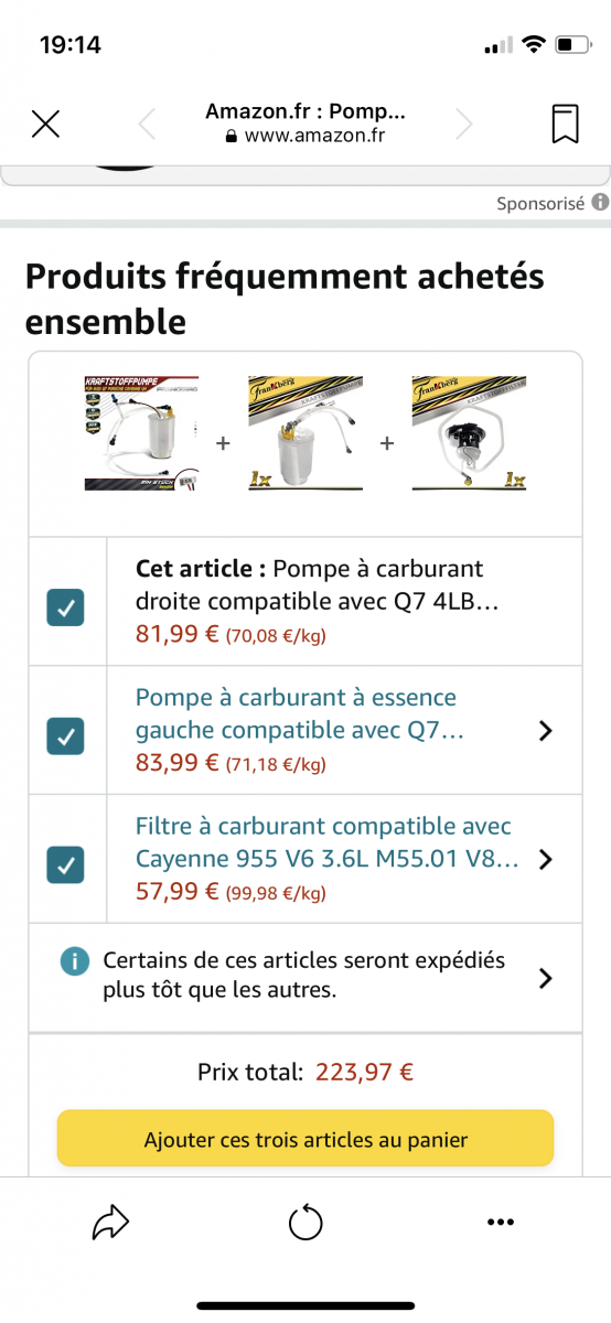

Je dois changer mes pompes à essence + mon filtre essence, 955 turbo suite à reprog éthanol ou le conseillé vous pour les acheter pas trop cher, car j’ai fait une commande sur AUTODOC est il m’on annuler la commande sans aucune raison et vont me rembourser...
J’ai trouvé sur Amazon mais je doute de la qualité du produit vous en pensez quoi ? Les 2 pompes + le filtre à moins de 225€ merci d’avance et bonne fête à tous

En tout cas ce n’est vraiment pas cher.
Si c’est comme les valves d’amortisseurs vendues 10 fois moins sur Ali, et qui font le même job…
J’ACHÈTE…

Sur amazon tu peux te fier aux commentaires. Apparemment pas top
A voir

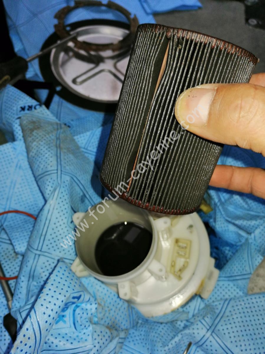

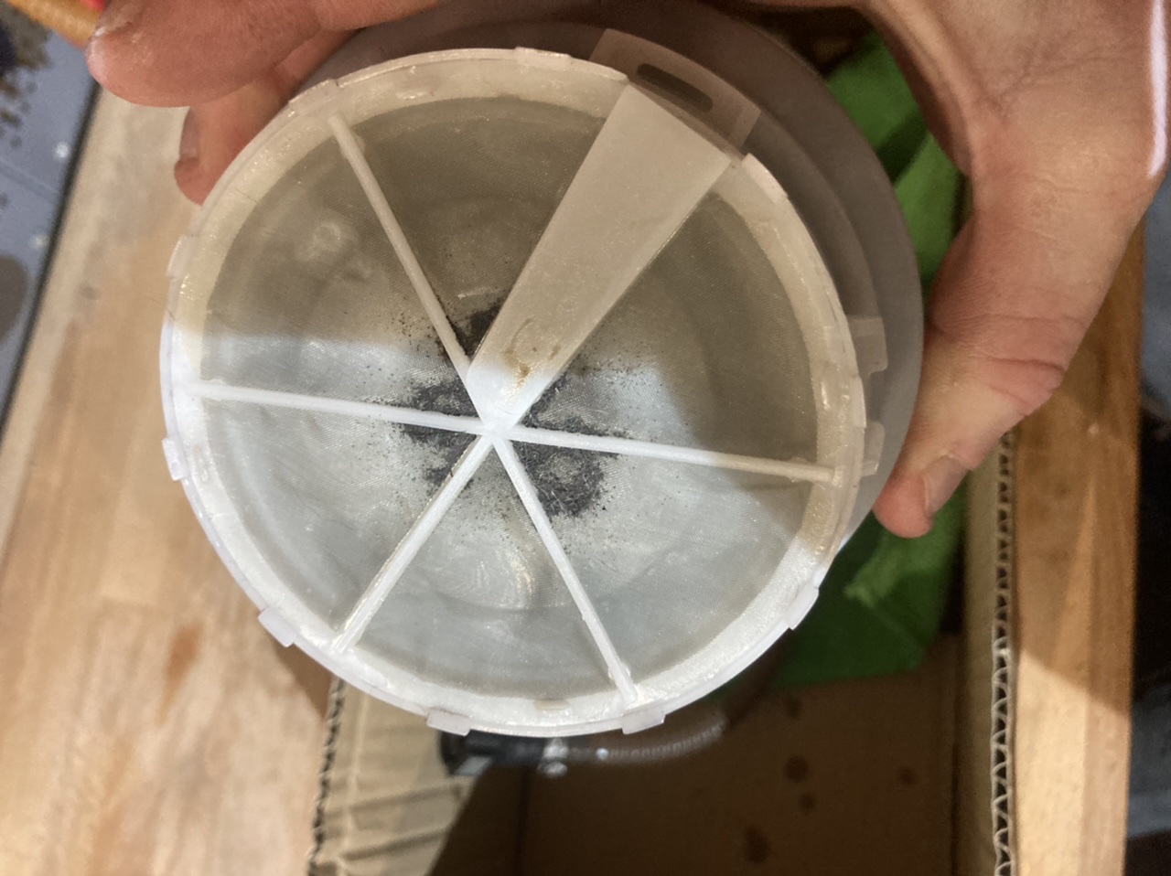

Nouvelle pompe montée.
Déjà, petite nuance concernant la VDO, elle est bien plus lourde que l’ancienne, qui est une Stark.
Voilà le résultat de la Stark après 1 an et demi et à peine 12000 km…
Les charbons ont lâché et se sont bien éparpillés.
Re: Pompe à carburant
Sam 15 Jan 2022, 21:01
Donc charbons qui ont été dissous par le carburant...
Tu mets de l'éthanol?
Sam 15 Jan 2022, 21:35
Oui 50% E85, 50% sans plomb.
Je vais voir si la VDO se comporte mieux, je l’espère !
Il y’a vraiment une différence de poids entre l’origine et l’adaptable c’est flagrant.
De meme les connections électriques sont différentes et semblent de meilleure qualité.
Je verrais bien d’ici 1 an je changerai le filtre pour voir si il y a à nouveau du charbon dedans.
