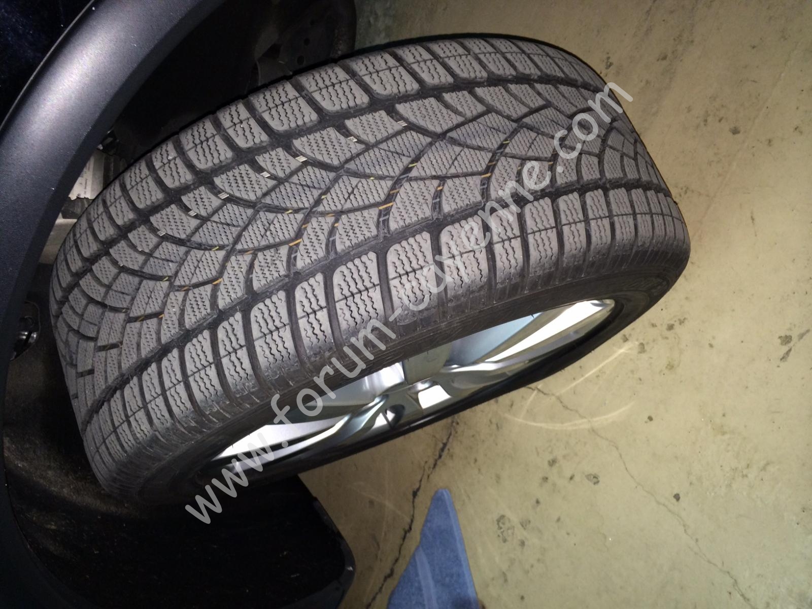

Je suis rentré ce WE des stations de sport d'hiver et j'étais bien content d'être en veritables pneus neige. Traction, motricité, directionnabilité sont bluffantes par rapport à des pneus été (jamais eu de pneus mixtes, car ca n'existe pas en homologué 21 pouces).
On a vraiment une sensation de sécurité et de maitrise qui est rassurante quand on est en famille sur des routes de montagne mal deneigées. C'est vraiment incomparable
J ai donc un jeu de roues hiver complet que j avais trouvé sur Ebay Uk à un tres bon prix. c'est des Dunlop SP Sport 3D, homologués N0 en 275 40 R 20. J'en suis très satisfait
Voili pour mon retour d'experience dans la neige....et je vous mets une petite tof du dessin de la sculture

oui ils ont l'air au top plein de raynures
Messages: 17717

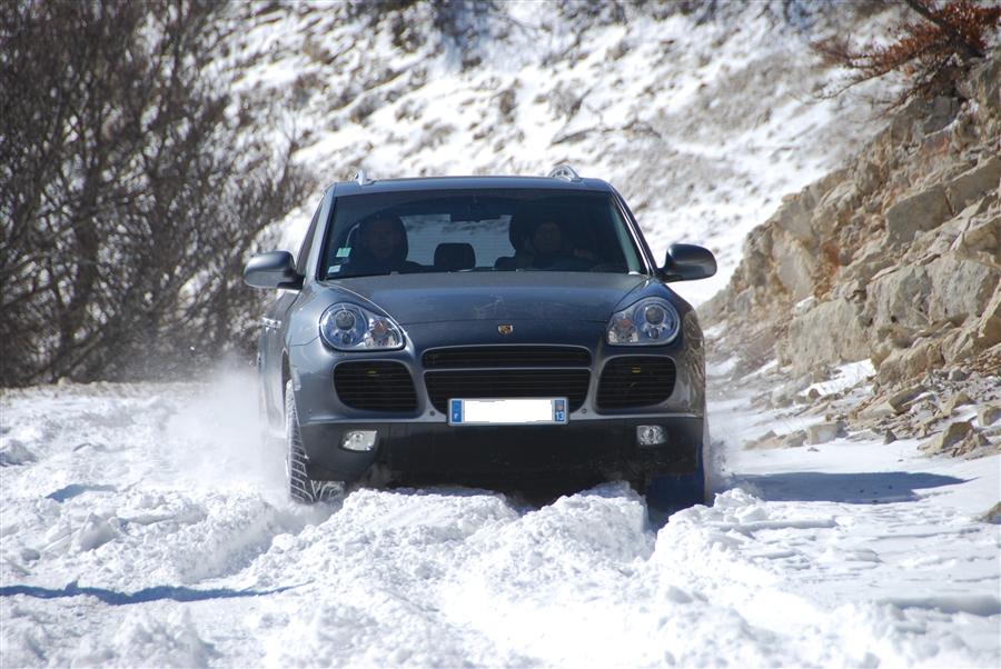

Messagepar jean phi » Mar 24 Fév 2015, 16:00
Il faudra bien qu'on fasse le test un jour !
Le Cay de Yann avec ses pneus neige
Le Cay de Jean phi/ Carrera avec nos mixtes
Cote à cote sur une montée....
Quoiqu'il en soit, on a eu droit à une belle démonstration ce WE, avec des véhicules en mixtes dans la neige,(sans parler des mud bien sûr...) y a pas photo...les pneus neiges (Yann) atteignent leur limite assez rapidement même dans des traces car il ne débourrent plus dans la neige (+- 5 cm).
MA a d'ailleurs récemment constaté la même chose il y a peu.
Perso, en regardant les miens (toyo open country) au même moment du plantage de Yann, les miens étaient débourrés, je pense que j'aurais pu passer. :win:

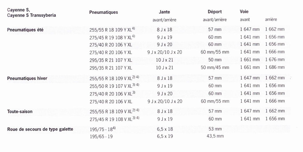

Le plus important dont il n'est pas parlé, c'est que les pneus hiver ou mixtes ont un indice de vitesse V (vitesse maxi 240 )
alors que les CAY qui sont censés rouler à + de 240 par exemple (252 kms/h) pour le 957 S doivent avoir l'indice minimum W ou Y, l'été de" MARS à NOVEMBRE". Si tu as un accident l'été l'expert ne vous ratera pas. et adieu l'assurance
Meme si personne ne roule au dessus de 240 , l'indice V est interdit ( c'est bete mais c'est ainsi ) donc le probleme des
pneus hiver l'été est réglé
A+

Messagepar Atomic Lutin » Sam 28 Fév 2015, 18:57
D'après le manuel, le cayenne 957 est homologué pour rouler en pneus "toutes saisons" avec l'indice V
Faut juste qu'il y ait écrit M+S sur le flanc, en gros.
Ce lien précise que l'utilisation des pneus hiver n'est pas réglementée :
http://www.service-public.fr/actualites/002555.html
