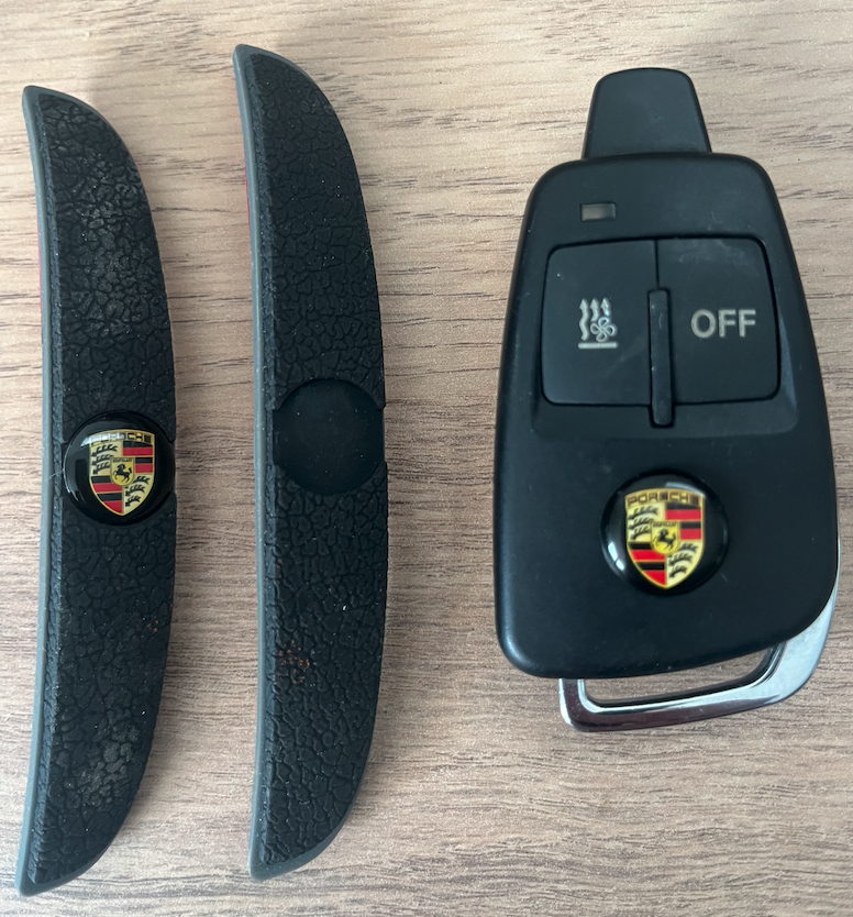

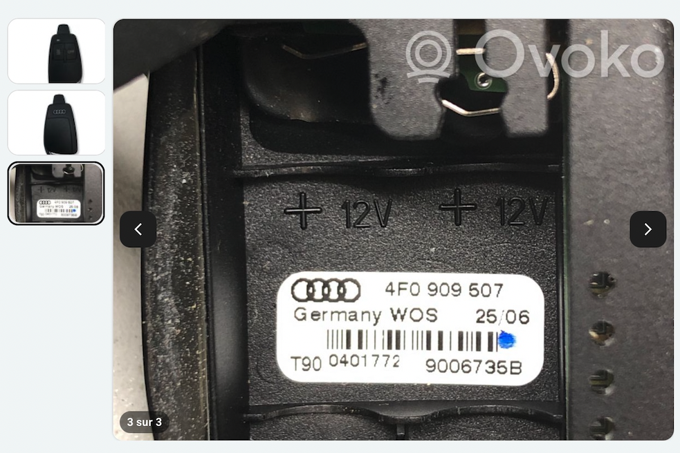

Messagepar Planetegoa » Jeu 23 Avr 2026, 11:23
Hello les amis,
Télécommande Audi achetée chez Ovoko le 18 et recu le 23.
Retrait du fusible N°2 coté conducteur et suivi de la procédure transmise par GG... :master:
Et ca fonctionne parfaitement. :hourra:
En plus la télécommande est plus qualitative que celle que j'avais d'origine.
Donc je pense que du moment que c'est une ref T90, c'est ok pour moi.
J'ai des petites protections achetées chez Ali à mettre sur les portières pour les chocs. Ne souhaitant pas les utiliser, j'ai récupérer le logo Porsche et collé sur la nouvelle télécommande.
