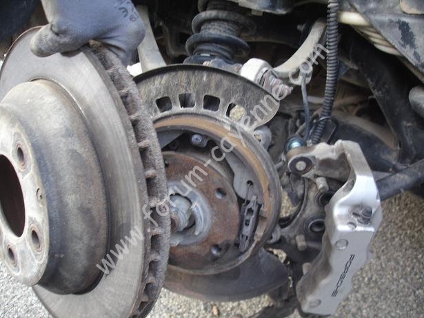

Peut on rester juste sur P
Messagepar mavmax » Sam 14 Fév 2015, 14:20
Position p utilise quoi que la boîte ou le frein à tambour? Ou le frein à disque? Même question pour le frein à main/pied?
Messages: 16353
Re: Peut on rester juste sur P
Messagepar cayann » Sam 14 Fév 2015, 14:26
bonjour, position P = immobilisation par la boite de vitesse
le frein a pied lui actionne des mâchoires sur les roues arrière (tambour)
Messages: 17721
Messagepar mavmax » Sam 14 Fév 2015, 14:30
Ok merci. Aucune action sur les disques possible?
Messages: 16353
Messagepar sgnu » Sam 14 Fév 2015, 14:31
Intéressant je ne savais pas qu'il y avait aussi des tambours à l'arrière.
Messagepar cayann » Sam 14 Fév 2015, 14:35
mavmax a écrit:Ok merci. Aucune action sur les disques possible?
non aucune
voila la photo des Machoires
Messages: 17721
Messagepar mavmax » Sam 14 Fév 2015, 14:37
C'est à cette photo que je pensais merci
Messages: 16353
Messagepar sgnu » Sam 14 Fév 2015, 14:38
Super photo, merci.
