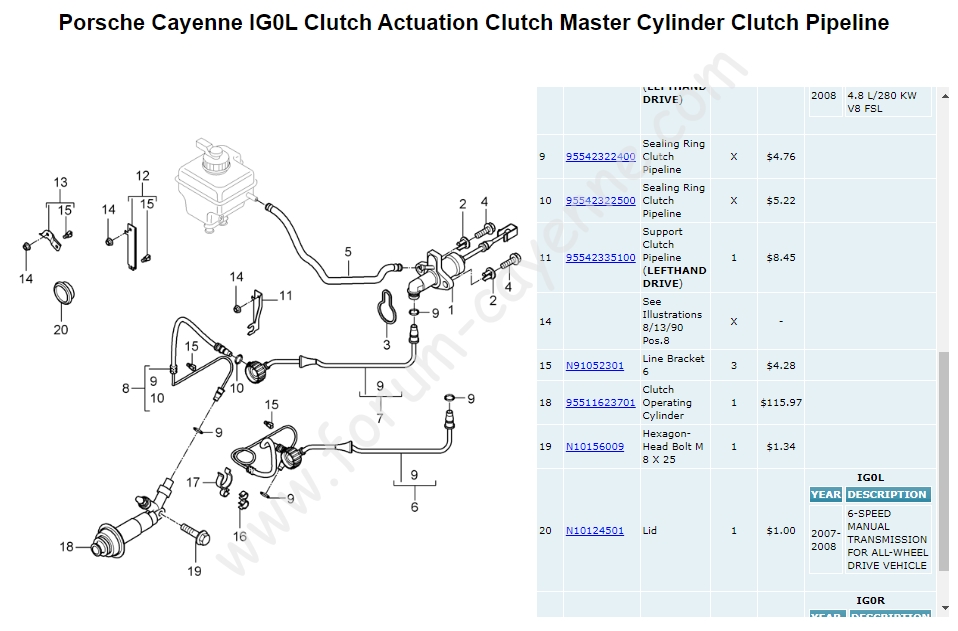

Bonjour, émetteur ou récepteur hydraulique hs .

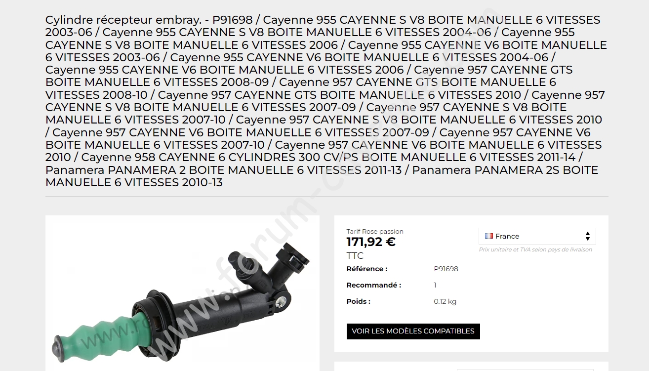

recepteur hs

de memoire il est a l'exterieur.
ref porsche 95511623701
