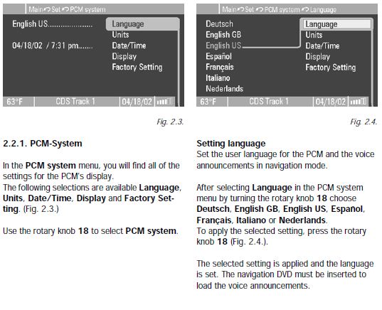

Messagepar francouai » Jeu 11 Nov 2010, 20:30
Presses la touche "MAIN" du PCM2.
Appuies sur "SET" (et tu tombes sur le reglage de la langue, tout comme le réglage de l'heure,etc..)
Tiens, je complète ma reponse avec une image en anglais/
doc
Re: PCM 2.1 Italien
Messagepar stephane » Jeu 11 Nov 2010, 22:21
francouai a écrit:Presses la touche "MAIN" du PCM2.
Génial je te remercie francouai :master: je vais faire ça demain bye
