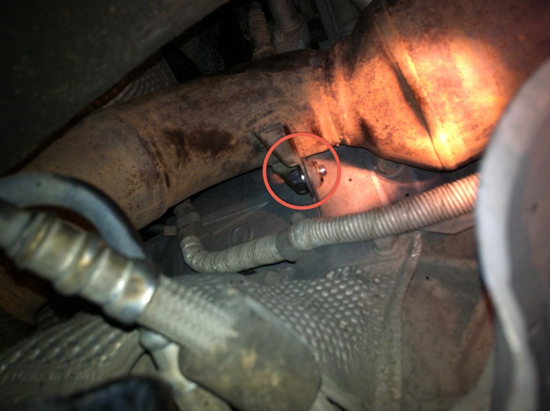

Bref, j'ai refait un check sous la voiture et à ma grande surprise, j'ai trouvé une vis manquante sur le catalyseur primaire côté passager, juste en dessous des sondes lambda, elle sert à fixer la cata au bloc moteur pour le soutenir :
Il faut donc remettre une vis :
Et hop, un petit essai routier pour vérifier : nickel ! plus de vibration du tout !!! je roule 2, 3, 4, 5 km nickel, ...

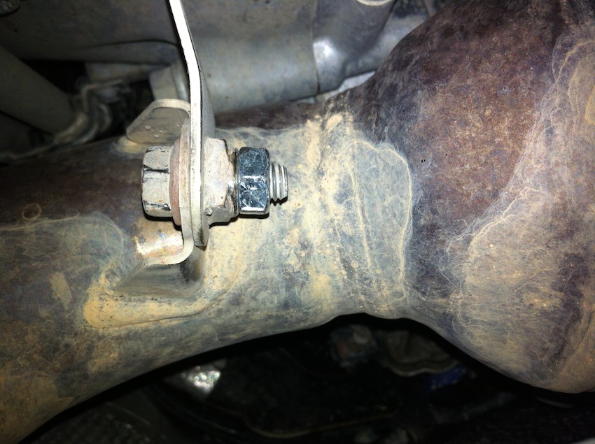

J'arrive à la maison, et je re-vérifie, la vis est toujours là et bien serrée, seulement voilà, c'est maintenant celle de l'autre côté, sur l'autre catalyseur (côté conducteur) qui s'est desserrée un peu, je peux le voir à l'oeil nu, mais heureusement elle est toujours là ! je vais attendre un peu que ça refroidisse pour la resserrer, c'est ultra brulant par là !
En résumé : les by-pass génèrent des turbulences et vibrations sur la ligne d'échappement alors il est important de vérifier tous les serrages sur la ligne, quitte à les renforcer, sinon ça se dévisse, et ça vibre, et au pire, on perd la vis, et là ça vire encore plus
Je pense que je vais mettre un deuxième écrou par l'arrière pour bien serrer et empêcher que ça ne bouge par la suite

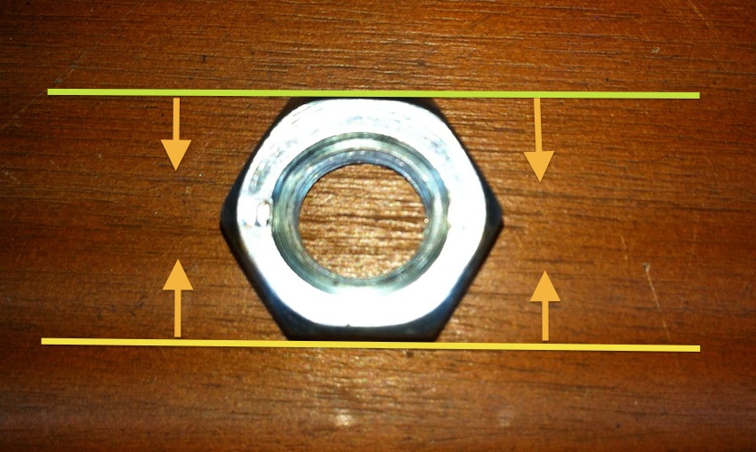

J'ai resserré la vis à tête hexagonale (du 13 mm), et j'ai ajouté un écrou de l'autre côté pour empêcher qu'il ne se dévisse avec les vibrations.
L'écrou mis en place de l'autre côté doit préalablement être un peu écrasé (dans un étau) afin de devenir légèrement ovale, ainsi il sera plus dur à visser et donc à dévisser en cas de vibration :
écrou écrasé (pas trop quand même sinon on ne pourra pas le visser :hi: )
une fois mis en place et bien serré ça donne ceci : (en espérant que ça tienne dans le temps)

Pourquoi tu ne met pas un contre écrou avec un frein filet cela devrait suffire non ?
Fabcon
Re: By-pass et vibrations : la solution (peut-être) !
Messagepar jeanm » Sam 19 Mai 2012, 15:55
:etrange: un écrou avec un frein filet oui ! mais alors métallique surtout pas en plastique à cause de la chaleur à cet endroit :wink:
jeanm
Messages: 2390
Enregistré le: 6/12/09
Cayenne: V6 boite méca.
Messagepar Jimmy06 » Sam 19 Mai 2012, 19:00
Au contraire il faut mettre un écrou de type nilstop ,sa bague en plastique va fondre avec la chaleur et ainsi le desserrage sera plus compliqué.......

Jimmy06 a écrit:Au contraire il faut mettre un écrou de type nilstop ,sa bague en plastique va fondre avec la chaleur et ainsi le desserrage sera plus compliqué.......
heu ... mais si ça fond à chaque fois que c'est chaud, ça va couler et il y en n'aura plus, et en plus c'est quand le moteur tourne et que c'est brulant que l'écrou risque de se desserrer avec les vibrations, donc pour moi le frein filet en nylon à mon avis c'est mort...
mikijoe1
Messages: 1412
Enregistré le: 28/07/11
Cayenne: aucun
Couleur: Gris météor
Messagepar Jimmy06 » Dim 20 Mai 2012, 12:35
À mon avis ,non! Sinon tu mets une goutte refrain filet et le tour est joué ,mais avant tu dégraisses bien et tu nettoies bien le filetage avant....

Messagepar nicnoc54 » Lun 21 Mai 2012, 10:12
frein filet haute temperature ;)
nicnoc54
Messages: 128
Enregistré le: 18/11/10
Cayenne: cayenne s
Couleur: jarama
Messagepar nicnoc54 » Lun 21 Mai 2012, 10:16
http://www.lebonjoint.fr/frein-filet/15 ... ort-1.html
nettement mieux, que d'ecraser un ecrou :smile: :drink:

Messagepar mikijoe1 » Lun 21 Mai 2012, 17:14
Ça résiste jusqu'à 200 degrés, c'est pas un peu juste ? Combien de degrés les catalyseurs primaires font ils a chaud ? j'aurais dit au moins 350 !

Messagepar Jimmy06 » Lun 21 Mai 2012, 18:20
Bon alors on fait simple ,nilstop + frein filet + contre écrou ...... :??:

Messagepar glop-glop » Lun 21 Mai 2012, 19:12
mikijoe1 a écrit:Ça résiste jusqu'à 200 degrés, c'est pas un peu juste ? Combien de degrés les catalyseurs primaires font ils a chaud ? j'aurais dit au moins 350 !
Un cata fonctionne bien à 600°.
A l'extérieur c'est moins chaud mais c'est sévère, il n'y a qu'a voir les protections autour.
Et une rondelle a compression ?

Messagepar Cayenne_it » Mar 22 Mai 2012, 15:53
Et en perçant la vis perpendiculairement à son axe, derrière le contre-écrou, puis en mettant une clavette dans le trou, ça devrait bloquer le tout, non?
