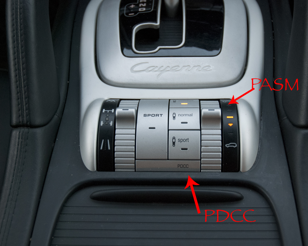

Bonjour, comment savoir visuellement si un cayenne 957 est équipé du pasm et du pdcc, car beaucoup de vendeurs ne connaissent pas les options de leurs cayennes. Merci
Re: PASM et PDCC
Ven 23 Mai 2014, 23:03
Pour le pasm c'est la molette de droite en arrière de la boîte auto,si tu as un cendrier à la place c'est pas bon.
Re: PASM et PDCC
Ven 23 Mai 2014, 23:05
bonjour deux façon de le savoir ou tu lis les codes option dans le coffre
ou plus simple tu le vois sur la console centrale entre le levier de vitesse et l accoudoir
et le trou c est pas un cendrier mais plutôt un vide poche
Re: PASM et PDCC
Ven 23 Mai 2014, 23:06
cayann a écrit:bonjour deux façon de le savoir ou tu lis les codes option dans le coffre
C'est vrai merci pour la correction

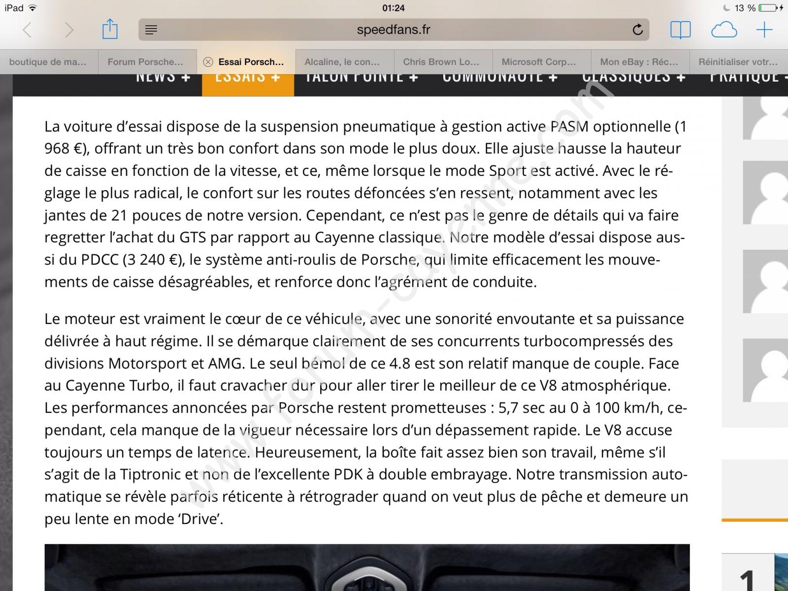

je confirme j'ai le PASM sur mon gts mais pas le pdcc
@ Bruno49 de toute façon les options influent sur la capacité de revente mais pas vraiment le prix. Le PASM apporte vraiment un plus en agrément/confort sur les premières et deuxièmes générations (955 et 957) mais est à priori moins indispensable sur le dernier (958)
Du coup sans différence de prix majeure, autant prendre avec c est ce qu il faut retenir !
