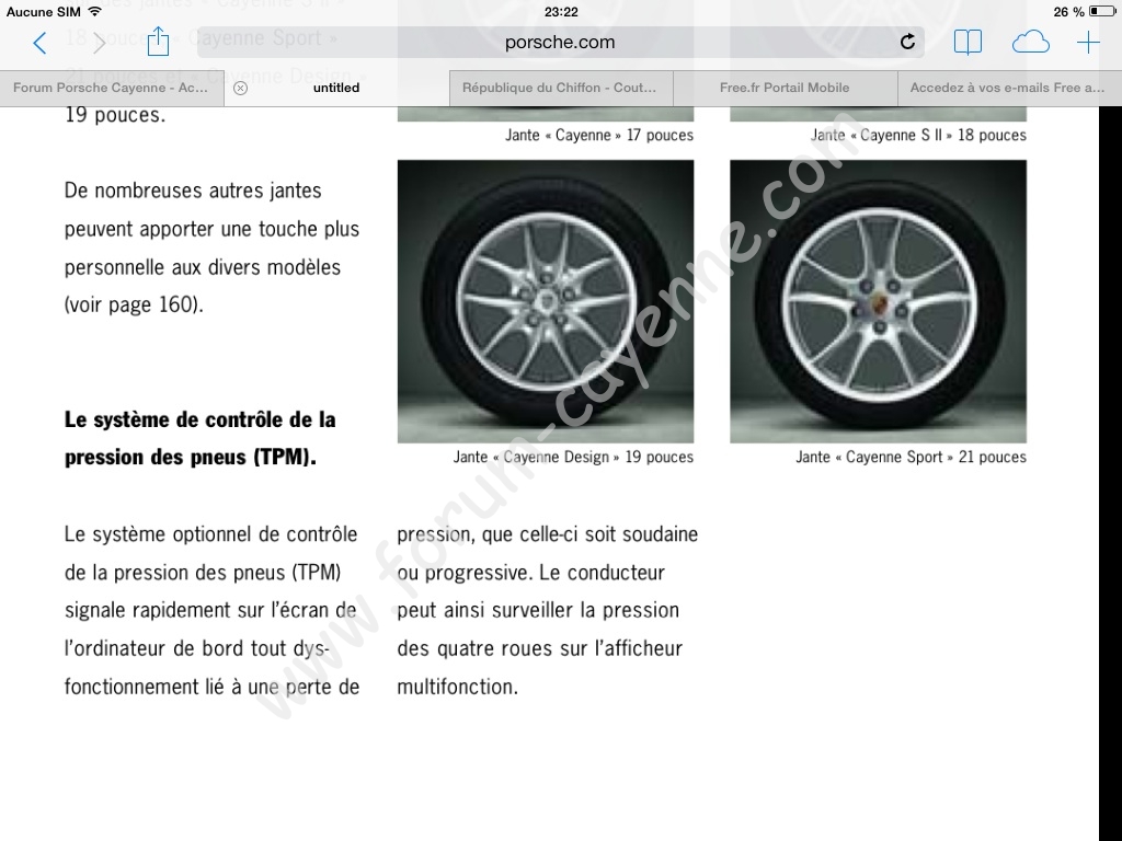

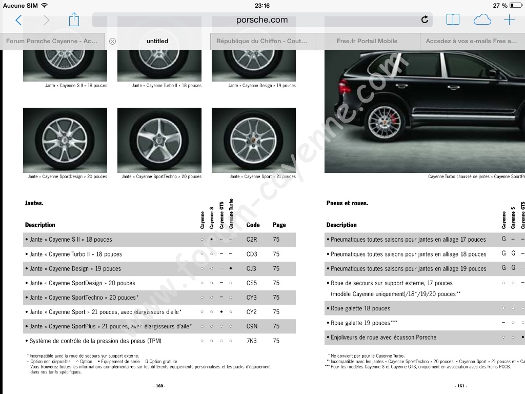

Le System de pression des pneus (PTM) est une option sur tout les modèles 955 et 957
Regarde
Re: pas d'option pression des pneus à l'OBD
Messagepar fabrice S » Dim 29 Déc 2013, 00:23
Messagepar casper94 » Dim 29 Déc 2013, 00:40
Bon ben voilà .....

Messagepar cayann » Dim 29 Déc 2013, 01:10
Bonjour donc option 7K3 noté dans le carnet et dans le coffre
Messages: 17715

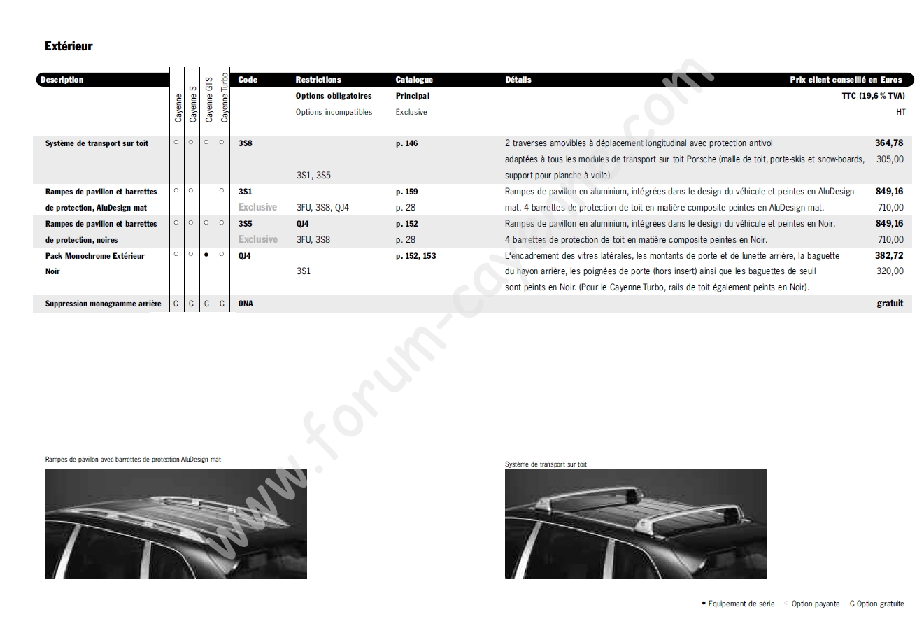

Chouette le décrypteur, il ne trouve pas mon code option 5W2 (preparation for roof load rack)
sgnu
Messages: 2727
Enregistré le: 28/12/13
Localisation: 35
Cayenne: ex turbo
Messagepar fabrice S » Dim 29 Déc 2013, 13:56
il se peut que certaine option diffère avec un véhicule d'origine allemande :win:
pour les galeries il y a ça
le code 5w2 correspond peut être à l'équipement de série pour les rails de toit.
pour rappel sur le 957 de série
rails de toit noir pour le V6,S,GTS et certainement le Cayzout mais pas sur à 100%
rails de toit alu pour le Turbo et Turbo S
Messagepar fabrice S » Dim 29 Déc 2013, 15:37
normal, c'est de série sur 955 et 957 et optionnel sur 958
