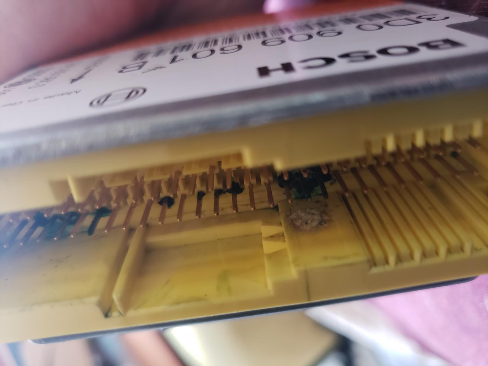

Verdict. Boitier cramé !! La prise également....
Merci de cliquer sur insérer dans le massage pour tes photos, je te le fais cette fois.
- Bon bah verdict. Boitier cramé.
Problème... la prise aussi !!!
- 15972259165208698008853716351338.jpg (103.01 Kio) Vu 2722 fois

Jérôme, tu as visiblement trouvé le responsable et le fusible 26 a fait son boulot.

Mouais, c'est un peu flippant comme David dit (limite feu dans l'auto
). Le module ECU a peut-être eu très ''chaud'' puis a provoqué un court-circuit plus ou moins rapide qui a été stoppé net par le fusible 26.
Le problème c'est que le fusible 26 gère tellement d'organes importants qu'il met la voiture en rade.
En y repensant hier, je me disais que du liquide (café, petit flacon de gel hydro, etc..) pouvait tomber accidentellement à cet endroit..(?)

Oui je pense que de l'humidité a du arriver ici et que le court circuit a du être créé par du vert de gris.
Sachant que le tout se trouve sous le toit ouvrant. Il est possible qu'avec les années il ai pris l'eau par ici. Je n'ai toujours pas fini avec cette histoire. Sûrement de ma faute.
J'avais trouvé un calculateur avec faisceau mais pas les mêmes codes dessus. Et la voiture ne détecte toujours pas de système Airbag au diag. En cherchant des pièces pour d'autres problème j'ai trouvé la un calculateur avec les mêmes numéros.
