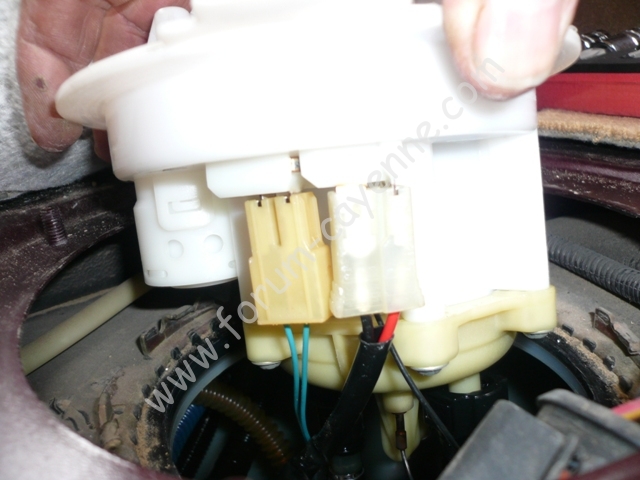

J'ai suivi à la lettre le démontage des pompes essence (je n'ai pas trouvé de filtre en démontant au passage??), merci engineman, j'ai contrôlé les pressions d'essence, tout est ok.
SAUF qu'en contrôlant au voltmetre la pompe à essence, je m'aperçoit qu'elle n'est plus alimentée qu'aléatoirement. Je m'explique: j'allume, tout est ok, et au bout d'un certain temps (peut être 8 ou 10 s) le jus ne passe plus, la pompe s'arrête et le moteur commence à brouter. Dès qu'il broute beaucoup, la pompe se remet en route et le moteur reprend ses tours, et puis ca recommence...
Perso, je pensais que la pompe tournait en continu et poussait toujours l'essence.
Je ne pense pas que cela vienne de la pompe, mais bon avez vous un avis la dessus?
Merci d'avance
Re: Panne de Cayenne... suite à E85
Ven 20 Sep 2013, 16:07
Le filtre se trouve en fait dans la bride gauche (coté conducteur).

Le filtre est au dessus de la pompe coté conducteur.
