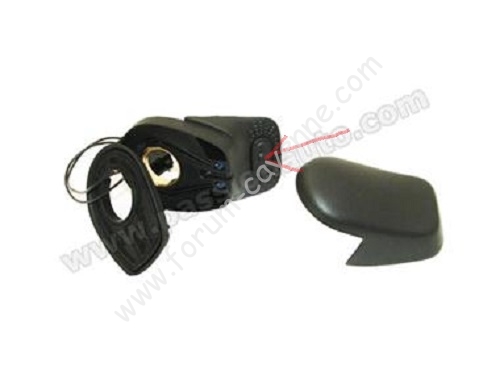

Je viens de m'apercevoir que je ne peux plus ouvrir la vitre du coffre en appuyant sur le petit bouton situé sous l'essuie glace arrière
Qui peut me dire quelle pièce est à changer et où la trouver ? :bye:

As tu vérifier tes fusibles en priorité ? Après effectivement cela peut venir de la touche d'ouverture.

non j'ai pas verifié le fusible . C'est bien cette piece à changer :interro:

Le fil électrique ou le bouton se cassent avec le temps.
Le bouton en lui même a une bonne tête ou il est bien enfoncé et déformé ?

Il a une bonne tete je viens de verifier

Cherche pas trop trop y a pas mal de chance que ce soit ça.
Moi j'y ai eu droit il y a 15 jours sans raisons.
C'est pas dur à changer
Y a juste un peu de démontage à faire à l'intérieur du coffre pour l'atteindre.
Après ça se change très bien.
En gros 1h00 pour le faire
Bon courage

Donc c'est bien la pièce que j'ai mis en photo qui est à changer . Le rappel c'est même pour un moche moche 955 de 2003 :interro:

Oui Oui c'est bien celle ci je confirme
Acheté le même en Allemagne
