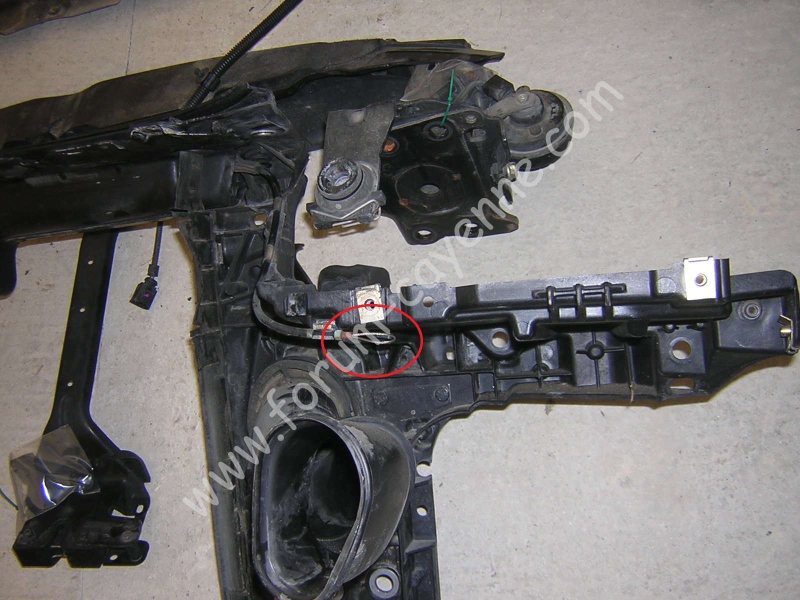

Messagepar cayann » Dim 17 Jan 2016, 18:57
Bonjour, ouvre le capot avec le cable de secours qui est derrière le passage de roue avant et recharge ta batterie
Il se trouve sous le support de phare droit et est accessible en démontant le garde boue

Messagepar nico14 » Dim 17 Jan 2016, 19:04
Ne démonte pas tout le passage de roue , seulement la partie la plus en avant
