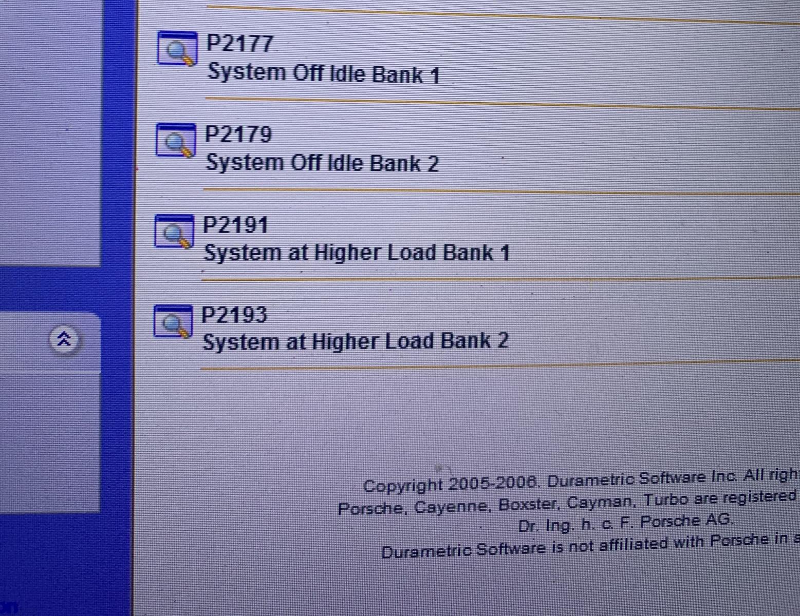

Suite à mon récent post pour un problème de mélange pauvre, nouveau problème.
En effet apres 100 Km de rêve, voyant moteur qui s’allume et cayenne qui je trouve plus faiblard que d’habitude (lourd)
Apres un coup de durametric voici les codes defaults
Check des pompes, tous est bien en place et fonctionne car tout est neuf..
Je pense au régulateur de pression car apres 400 000 km de bon et loyaux service il est en droit de faiblir.
Ou des lambdas
J’ai besoin des vos lumières svp

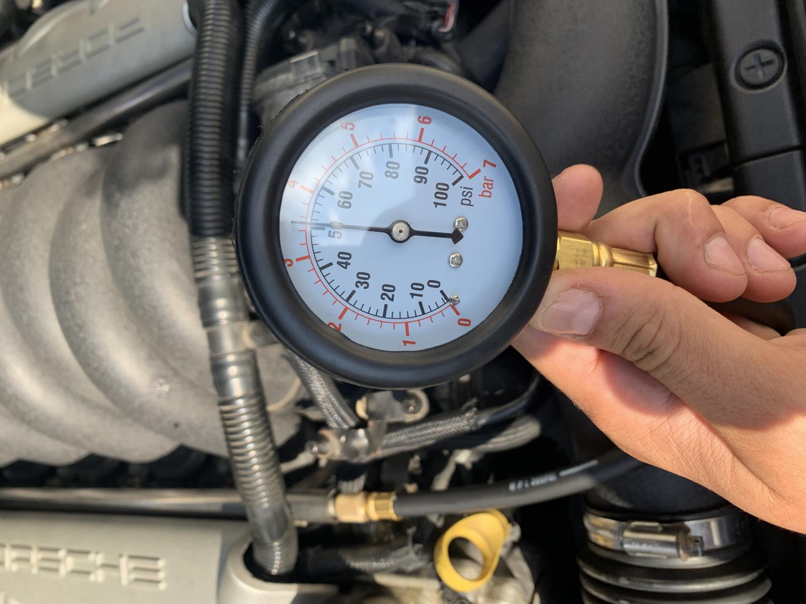

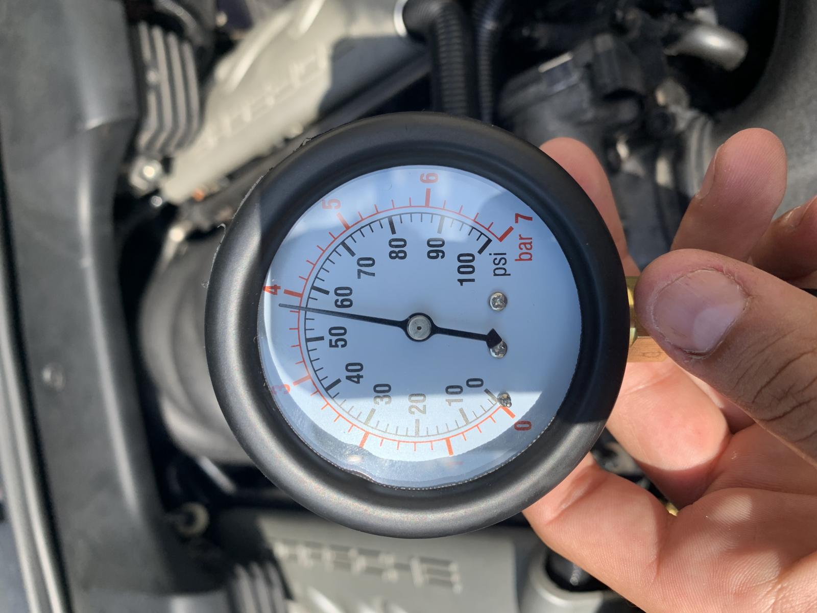

Messagepar sweek33 » Mer 1 Juil 2020, 10:55
Salut !
des nouvelles de mon problème,
J’ai reçu mon matos pour prendre la pression sur la rampe.
verdict avant démarrage
3,5 bar
et apres demarrage de la bete
on est d’accord que les valeurs sont bonnes
Je pense donc que mon boitier ethanol est en grève non ?

Messagepar BURN » Mer 1 Juil 2020, 11:16
Oui tes valeurs sont bonnes, donc pas de soucis de pompe.
As-tu moyen de vérifier via le duramétric tes valeurs LTFT ?
et également comment évolue le STFT quand tu roules ?
Le plus simple pour toi serait de débrancher ton boitier, et d'essayer sans, là tu seras fixé.
Si tu roules à 100% E85, tu finiras inéluctablement par avoir le voyant moteur qui s'allume au bout de 20 bornes, puisque le Cay aura atteint sa limite d'enrichissement (les valeurs LTFT auront atteint leur limite à 32%, et tu auras les même défauts moteur).
Si tu n'as que la moitié de E85, et le reste en 98, cela devrait rouler correctement sans défaut.
