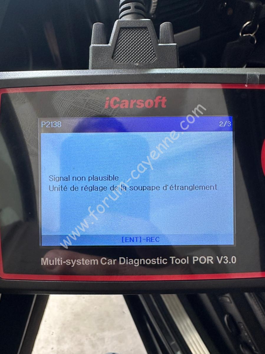

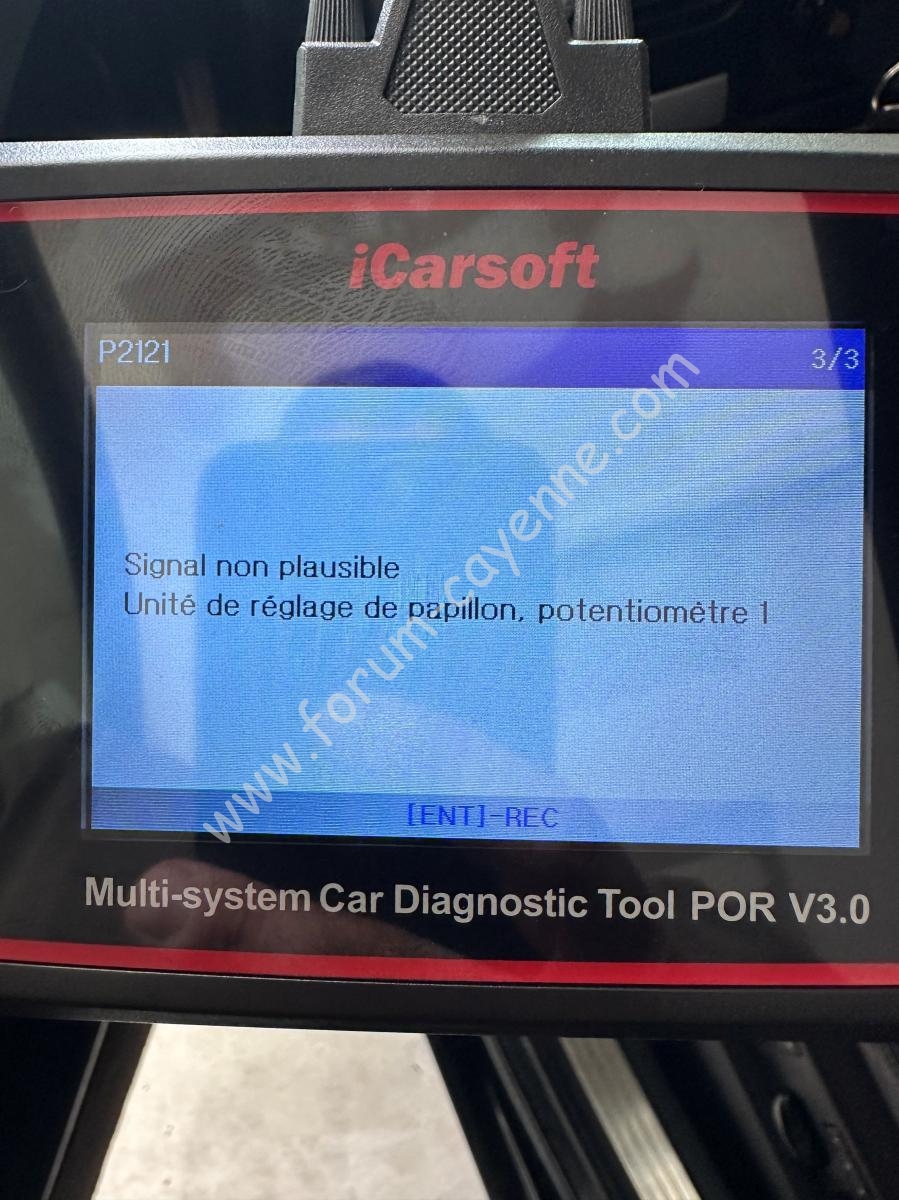

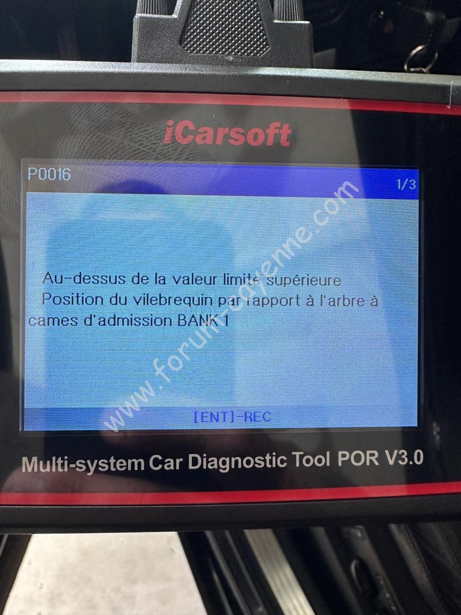

Liste des défaut P0016 + P2138 + P2121
Je déduis une sonde défectueuse et change le capteur d'arbre a came coté passager. Aucune amélioration

Juste j’arrive pas à comprendre le lien entre le code avec la distribution mal calée et une Batterie
