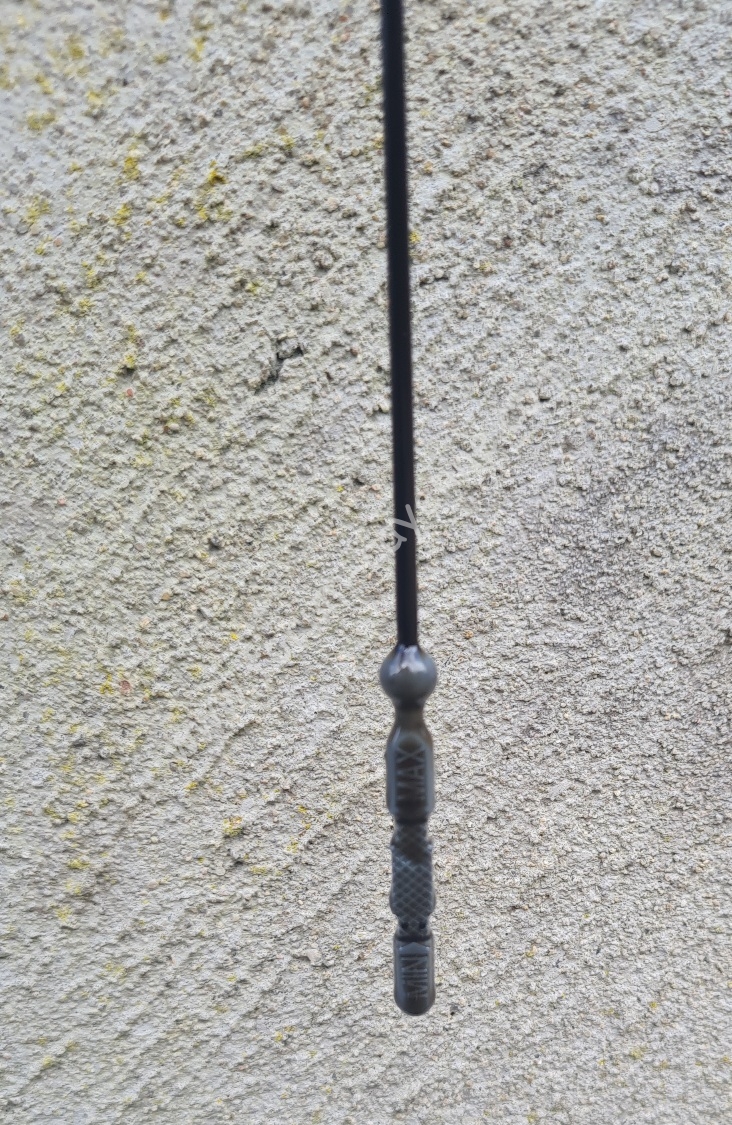

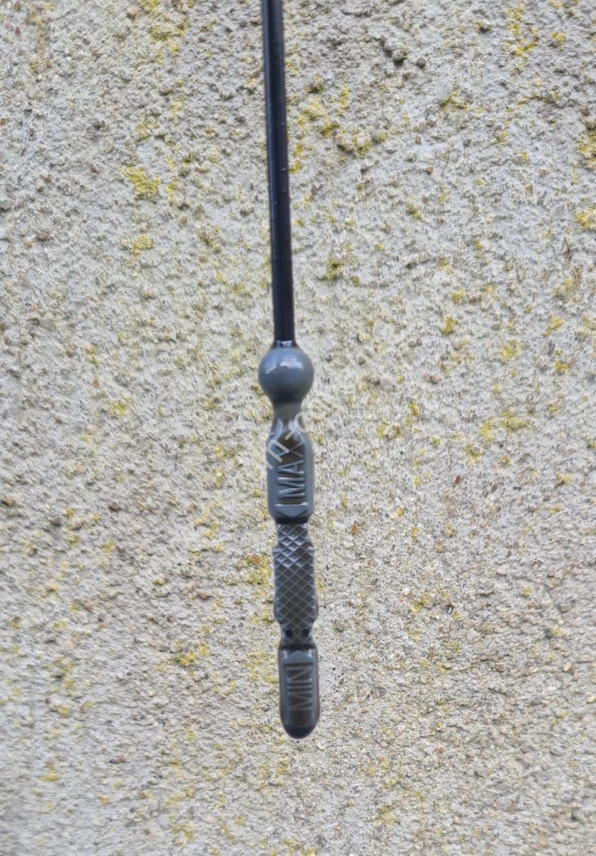

J'aimerais savoir si un d'entre vous peut m'aider à interpréter le niveau huile de mon 957 svp?
D'autre part quand je l'ai acheté il y avait un message à l'obd" defaut contrôlez niveau huile".
L'ancien proprio m'a dit qu'il avait changé le capteur de niveau et vidangé mais bon..
Au diag j'ai 2 défauts qui m'interpellent, le premier c'est au niveau moteur p0196 indiquant un défaut du transmetteur de température signal intermittent et dans le combiné j'ai le défaut 00562 capteur d'huile signal erroné.
Je me demande si le niveau d'huile n'y est pas pour quelque chose ou le capteur changé n'est pas le bon.
Merci d'avance de votre aide.

Messagepar SLOY97 » Dim 27 Fév 2022, 03:55
Hello ,
Petit retour sur les ce post, j'ai passé le piwis et j'ai vu que la sonde était désactivée, j'ai activé et depuis plus de voyant ni de code défaut :-).
La sonde remonte que le niveau d'huile est ok.
Voilà tout rentre dans l'ordre.
