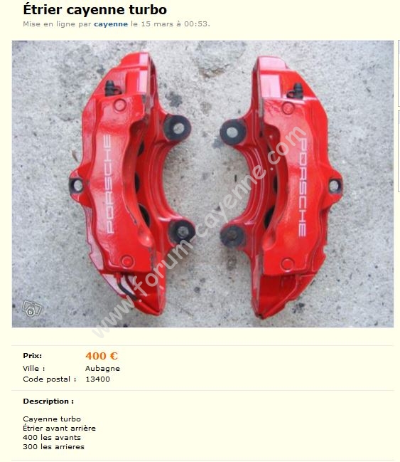

Vu sur Coincoin
Est-ce que ces étriers de Turbo se monte sur mon V6 et si oui, y a t'il un intérêt (meilleurs freinage) ?
En dehors de la couleur que je verrais bien sur mon V6 noir, je trouve que cela manque un peu de pêche pour arrêter les 2.5 T de la bête.
Merci pour vos commentaires avisés.

Non tu ne peux pas les monter
Pas les mêmes disques par les même fixation

et en changeant les disques? C'est des 6 pistons plus?

Rien ne correspond
Il faut modifier les fixation des étrier

Bien sur et tu as raison de le préciser , mais les options gros frein existe chez porsche, l'idée n'était pas de faire du sauvage avec des étriers non homologués.

? Je parlais de faire faire la peinture, j'ai fait peindre les miens en rouge avec lettrage blanc, (ça ne change pas le freinage qui est bon pour un véhicule de 2t5 mais je trouve la pédale un peu longue, question d'habitude) le look est top

demande bien une peinture haute température
