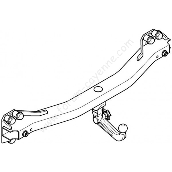

Voilà ce qu'il te faut Christian, attelage et faisceau d'usine, le SIAAR WESTFALIA. :bye:
https://www.ebay.fr/itm/FAISCEAU-SPECIF ... DKoIDyMthQ
https://www.france-attelage.com/porsche ... =Generique
attelage-porsche-cayenne-12-02-rdsov (1).jpg (27.12 Kio) Vu 5409 fois
