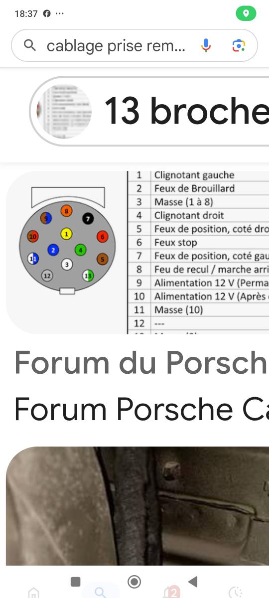

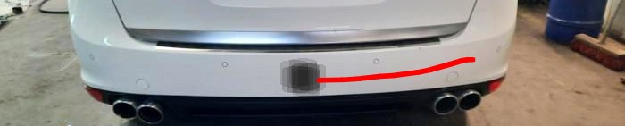

Salut pour ce qui veulent mettre une caméra de recul Sur Porsche cayenne 957/958 .sur le pare-choc arrière avec les connection de la prises de remorquage, il y a tout pour brancher sans complication.
Pare-choc & caméra
Cablage prise remorquage
