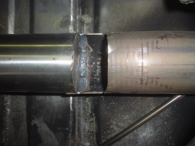

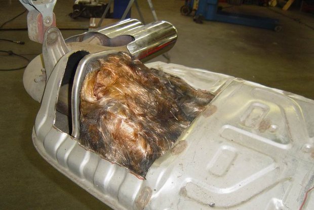

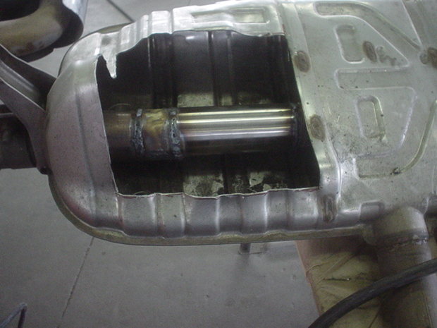

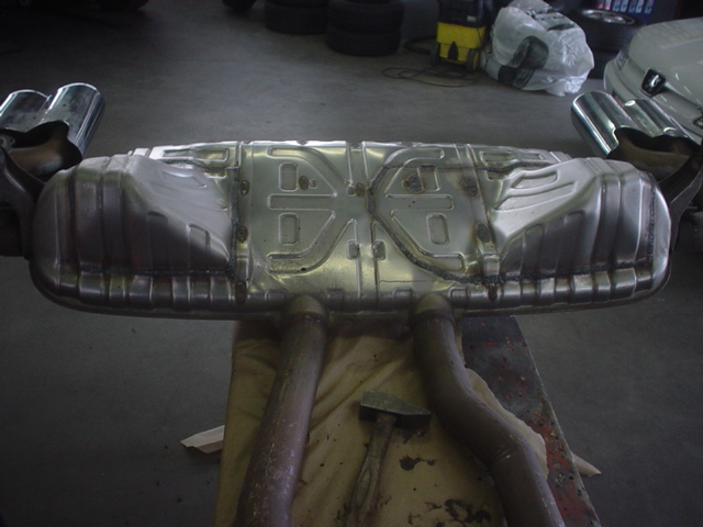

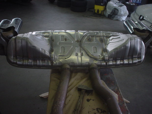

Passage à l'acte (SUITE)
Deux découpes, la première que nous avons faite (un peu trop grande) La deuxième permet largement le travail dans de bonnes conditions.
Voilà le travail, comme à l'origine mais avec un très beau ronronnement.
La prochaine fois ce sera une petite vidéo.
Cdlt Steph bye

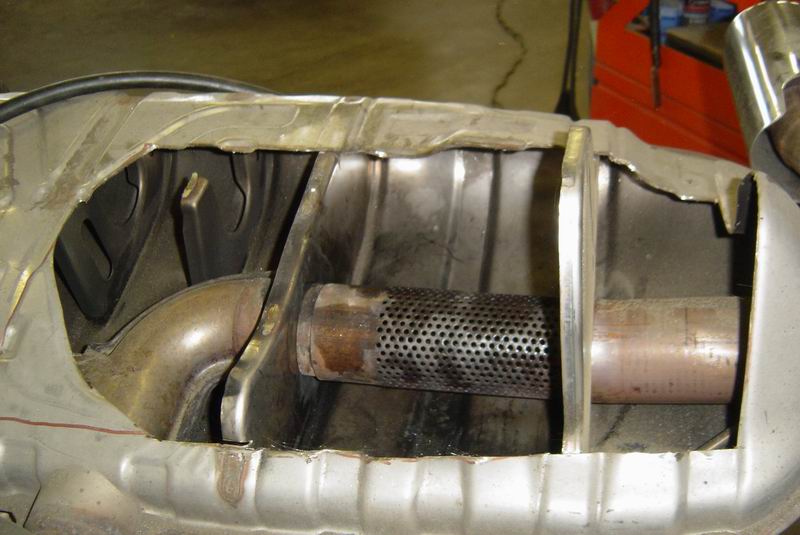

Jeu 24 Juin 2010, 22:28
Très beau boulot, pourquoi avoir remplacé les tubes avec les trous :etrange: ?

engineman a écrit:peut tu nous donner le diametre du tube inox que je commence a recuperer ce qu il faut.
merci.
Le diamètre du tube est de 70 mm en inox.
Cdlt.
Steph

merci FMY8160 pour ces photos.
par contre, je pense que tu as ete étonné du poids du boudin..
Sais tu se qu'il pèse lourd là dedans ?
Si on regarde bien, tu l'as plus de silencieux... tes tubes venant du moteur partent directement dehors maintenant.

Re: Modification du silencieux sur Cayenne turbo
Sam 26 Juin 2010, 12:06
Sais tu se qu'il pèse lourd là dedans?
Réponse:
Tout... je m'explique:
Tôle renforcée en étant doublée (la partie découpée) et tout le silencieux !!!
Les tubes intérieurs sont très épais, de très bonne facture (heureusement c'est tout de même une Porsche).
Les tubes de liaisons sont en Inox je pense.
