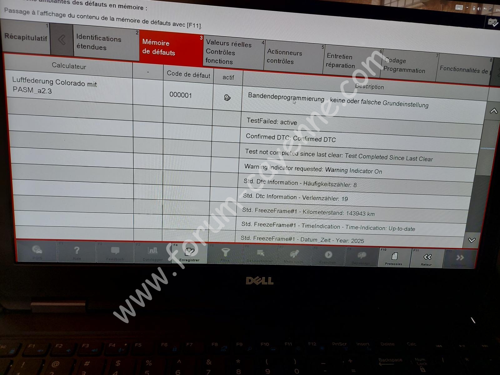

Mon module PASM a rendu l'âme (court-circuit interne).
J'ai commandé un module d'occasion aux USA et ma question consiste à savoir s'il faut coder un module d'occasion comme un neuf, en suivant le PIWIS.
Je préfère poser la question avant de commencer le remplacement car sur certaines marques (BMW entre autres), il ne faut pas essayer de coder un module d'occasion, au risque de le casser (cela m'est déjà arrivé!).
Donc merci pour vos conseils si vous avez déjà remplacé un module PASM par un module d'occasion.

Je viens de recevoir un module PASM en provenance des USA mais hélas, après montage, le problème est toujours là, avec une erreur qui semble identique à celle que j'avais avec le module d'origine.
Je suis assez perplexe et donc preneur d'idées.
Un grand merci à vous

Je viens de faire un diag du Gateway et il n'y a pas de défauts. J'ai aussi essayé de coder/programmer avec ma valise mais sans résultats.
A ce stade, je vois 3 hypothèses:
- le module d'occasion américain est en panne (je n'y crois pas trop)
- ma valise Piwis n'est pas assez puissante pour ce genre de codage (on a rarement le même Piwis que les CP)
- il est impossible de coder un boîtier d'occasion, mais alors on ne devrait pas en voir autant sur le Net
Si vous avez d'autres hypothèses, je suis preneur....

Ne sachant pas comment me sortir de cette affaire ennuyeuse, je suis allé voir un bidouilleur de l'électronique/informatique avec mes 2 boîtiers PASM sous le bras. Au bout de deux jours, le gars m'appelle et me dit que tout est prêt.
Je monte le boîtier américain dans mon Cayenne et là tout fonctionne bien.
Je n'ai pas vraiment cherché à comprendre ce qu'avait fait ce bidouilleur de génie, car ceci dépasse mes compétences, et de loin.
Peut-être qu'avec un Piwis officiel j'aurais pu coder le PASM d'occasion, mais cette question demeurera sans réponse car je doute que cette procédure soit acceptée par les CP !
