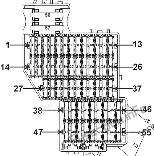

Lun 25 Oct 2021, 15:45
Tu es bien sur le boitier de fusibles à droite, coté passager, là où il y a le contact à clé pour l'airbag ?
Tu dois voir ce boitier et le 9éme fusible fait 5A (dans l'ordre du dessin ci-joint).
Boitier coté passager

Lun 25 Oct 2021, 18:58
Bon beh tout s’explique, j’étais sur les fusibles côté conducteur .
J’ai jamais vu autant de fusibles dans une voiture :lol2: :lol2:
Merci pour tes détails précis et ton savoir, demain je m’y colle et je te tiens au courant !!

Mer 27 Oct 2021, 11:42
bisounours a écrit:Tu es bien sur le boitier de fusibles à droite, coté passager, là où il y a le contact à clé pour l'airbag ?
Ça y est c’est fait . Ça marche .. génial .. merci à toi !
