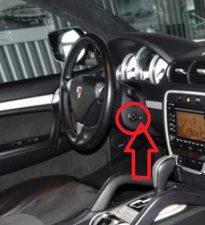

Messagepar francouai » Mar 27 Jan 2015, 16:50
t'as pas de petit bouton au niveau de la colonne de direction a droite?? (fleche rouge)
là... je comprend pas.

Messagepar Max56 » Mar 27 Jan 2015, 16:56
Derrière le volant c'est l'éclairage du volant multi fonctions !!??

je me suis mal exprimé la photo de francouai est la bonne c est le petit bouton en arriere

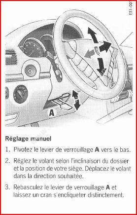

Messagepar jean phi » Mar 27 Jan 2015, 20:05
Francouai
:Gboulet:
Tu comprend rien ! :lol2:
En effet, je confirme grâce a ta photo, que je n'ai pas ça, et pour cause pas de réglage électrique du volant.
