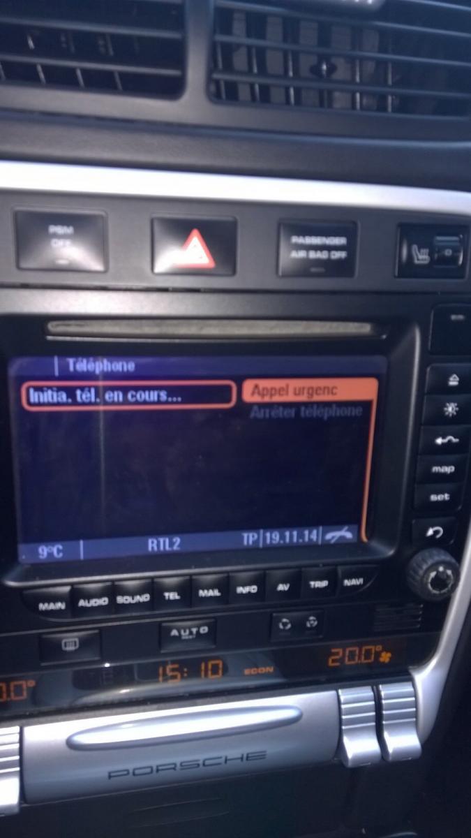

Bon , maintenant c'est le PCM qui a un petit coup de blues . Il se coupe tres tres souvent au niveau du son , il m'affiche tout un tas de messages d'erreurs (en voici 3 mais j'en ai plein d'autres) , lorsque le son se coupe et redémarre , on entend clairement que tous les HP ne fonctionnent pas tout de suite , puis ça vient . Évidement ça touche la radio , la navigation , le téléphone , CD .......
Une idée ? Je vais le ramener au CP , à force ils vont en avoir marre de moi .

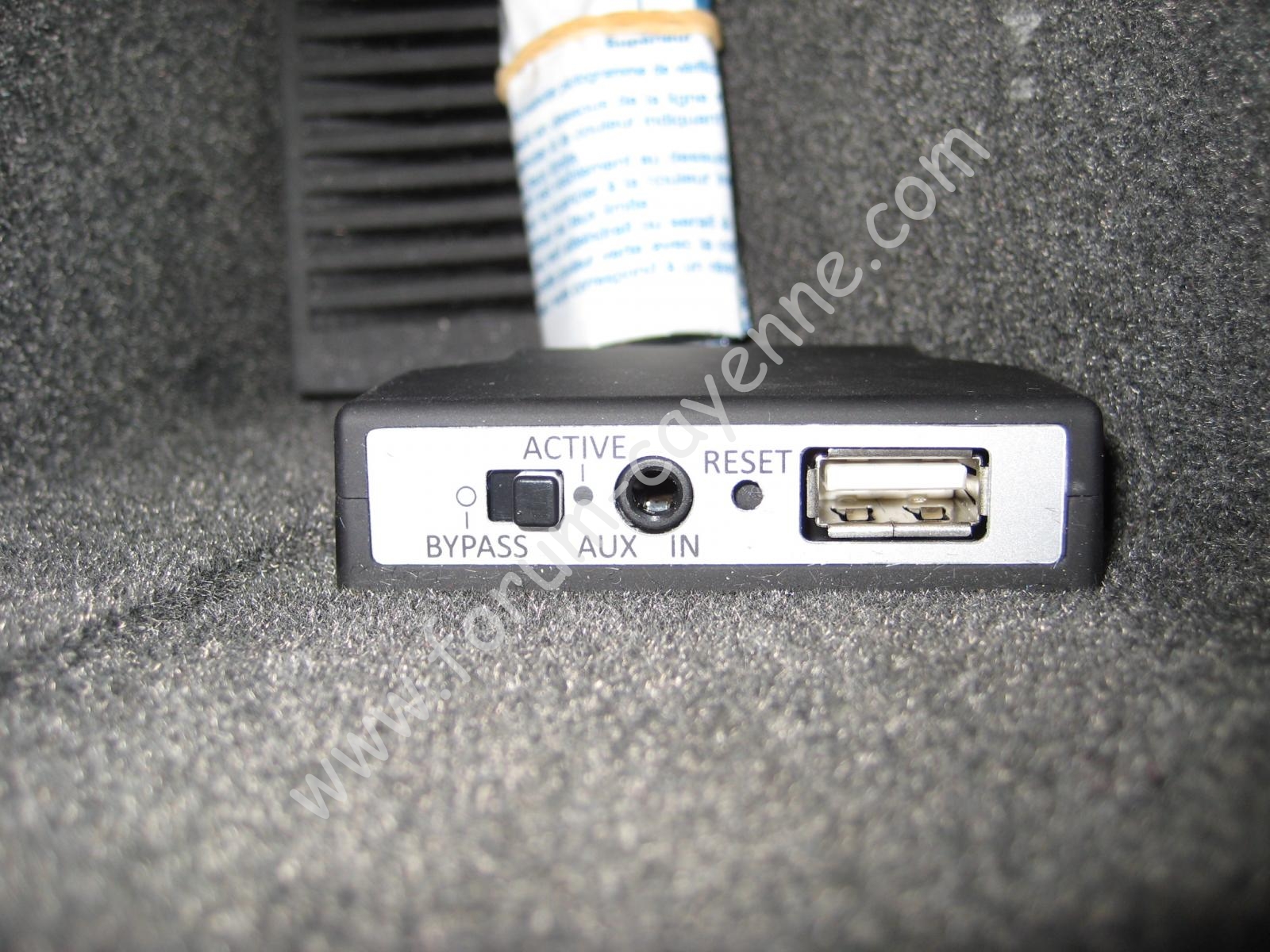

Salut Baloo,
c'est peut être idiot comme proposition (d'autant que tu as surement déjà regardé), mais l'interrupteur du gateway (à côté du port USB) ne serait pas du côté by-pass ? Je te dis ça car un jour sans faire attention ça m'est arrivé et v'la le nombre de défauts qui sont apparus sur le PCM !!
Autrement ça peut aussi ressembler à une coupure de la liaison optique. Il faudrait en premier lieu voir le module du téléphone sous le siège passager et essayer de débrancher et rebrancher la fibre optique, cale m'est également arrivé, mais cette fois là je n'avais pas de message d'erreur, mais juste plus de son !!! :mur:

Messagepar Ced » Mer 19 Nov 2014, 20:06
Baloo22 a écrit:Ced , tu veux dire quoi avec "a coté du by pas" :shock:
C'est pas dramatique , mais ça commence a me gonfler toutes ces petites conn..... :pfff:
Je suis allé faire une photo vite fait car pas facile à expliquer !!
Je parle du seul interrupteur qu'il y a sur le boitier, et je pense que tu dois avoir le même :
Il doit donc être côté "active"

Messagepar Baloo22 » Mer 19 Nov 2014, 20:21
C'est pas le même , mais oui j'ai essayé l'interrupteur. Merci quand même pour l'idée .
Re: Martine et son PCM
Messagepar muppetshow » Mer 19 Nov 2014, 20:24
Si je ne m'abuse, cet interrupteur sert uniquement à rendre le gateway "invisible" par la valise Porsche.

Messagepar Baloo22 » Mer 19 Nov 2014, 20:27
Non chez moi ça permet d'utiliser soit la partie Gateway (USB , iPhone..) ou le chargeur de cd .

Messagepar muppetshow » Mer 19 Nov 2014, 20:36
Baloo22 a écrit:Non chez moi ça permet d'utiliser soit la partie Gateway (USB , iPhone..) ou le chargeur de cd .
C'est bien ce que je dis, si la valise ne le voit pas, le pcm non plus et donc tu as accès à ton chargeur si tu en as un, puisque le Gateway le "remplace".
