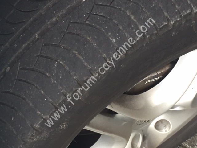

Messagepar WERLE » Jeu 10 Sep 2015, 23:33
ci joint les photos de mes pneus avant
qu'en penses tu ?

Messagepar mavmax » Ven 11 Sep 2015, 00:04
La première photo est pas très nette, essaye peut être de la refaire.
Mais pour ce que je vois je dirais 3à 4000km. Mais prudence sur sol humide

Messagepar Tazer » Ven 11 Sep 2015, 07:10
WERLE a écrit:salut Mavmax
ils ont moins de 4 ans Les pneus arrières sont en bon état
quand je passe le doigt sur le bitoniau dans les rainures, il y a un rebond par rapport au bord de la rainure.
c'est juste que les flancs sont usés, et comme les garages ici ne peuvent pas avoir de pneus identiques aux mien Michelin DIAMARIS, ça m’embêtait de devoir changer les 4
Pour info, on met toujours les pneus neufs à l’arrière, donc si tu changes les pneus avant (et pas arrière comme je l'ai mis dans ma réponse, je me suis gouré :oops: ), il faut permuter les trains.

Messagepar Max56 » Ven 11 Sep 2015, 08:01
Et aussi, attaque moins dans les virages
Re: Marque de pneu Local
Messagepar mavmax » Ven 11 Sep 2015, 09:00
Gonfle un peu plus surtout

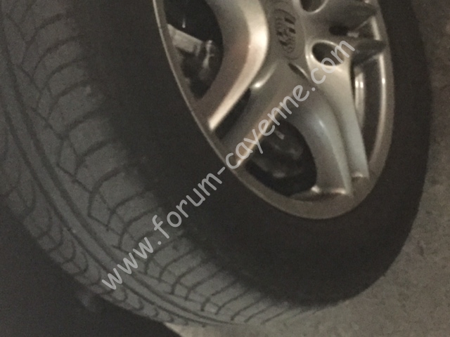

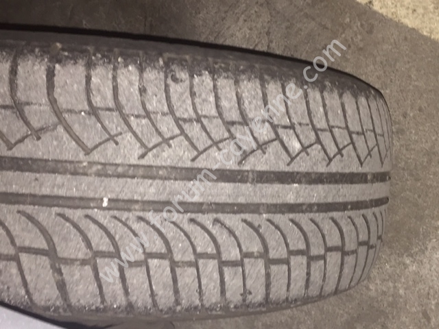

Messagepar WERLE » Ven 11 Sep 2015, 19:18
nouvelles photos
Messagepar Tazer » Ven 11 Sep 2015, 21:41
Mouais il est quand même temps de les changer, ils ne sont pas usés régulièrement et au témoin sur les bords extérieurs.

Messagepar DUPUY73 » Ven 11 Sep 2015, 23:56
Au vu de tes photos, je crois qu'il faut surgonfler d'au moins 200 à 300 gr tes pneus avant.
Ils ne s'useront pas autant sur les bords
