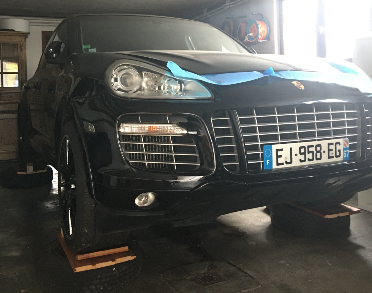

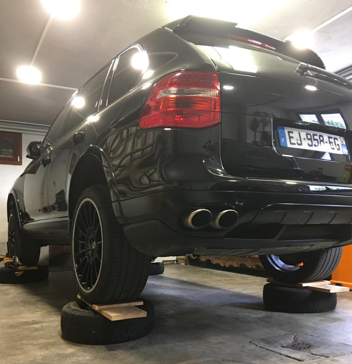

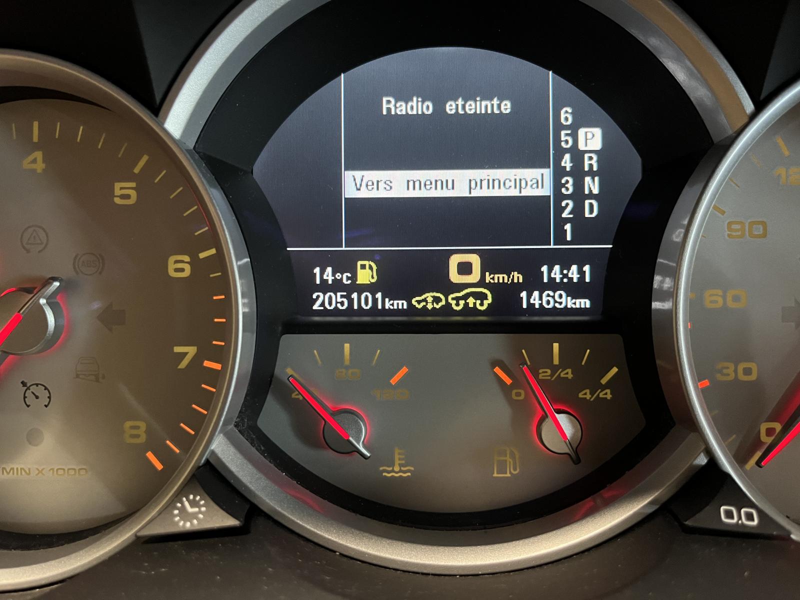

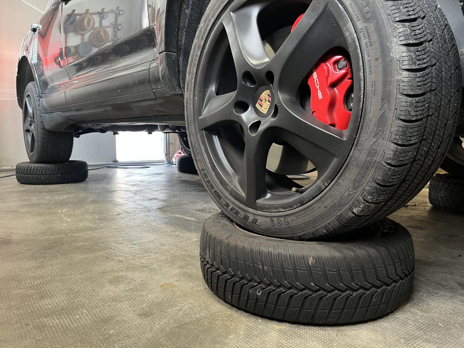

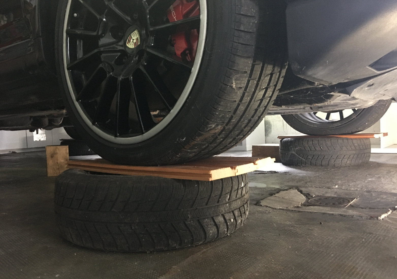

Messagepar Planetegoa » Ven 13 Déc 2024, 20:57

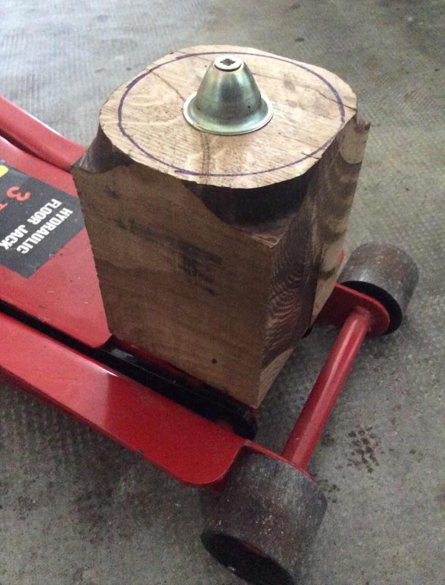

J’ai utilisé un plot de 15cm de haut avec le cric standard, mais pas idéal.
Une roue à la fois et avec un seul cric.
Je lève une roue avant, mets la vieille roue dessous avec une simple planche puis la roue arrière du même côté…
Je n’ai pas mesuré, mais avec en plus la suspension réglée au max c’est extrêmement confortable.(voir la 3ème photo).
Effectivement le véhicule est bien à l’horizontal pour la vidange.
Et pour tous travaux dessous c’est un bon moyen de « remplacer » un pont ciseaux tout en étant très économique.
Avec le cric pneumatique ça devrait être beaucoup plus simple et rapide.
Les rehausses seront dessous et selon les besoins je mettrais plus ou moins de planches.
En tout cas je ne me pose pas de question, je fais cette installation dès que je dois travailler dessous.
En attendant l’acquisition d’un pont ciseaux.
Suspension haute

Re: Levage Cayenne révision
Messagepar wil35 » Ven 13 Déc 2024, 21:12
Tu as la suspension pneumatique et il est vrai permet de levée plus haut la voiture. moi je ne l'ai pas sur le mien et donc cela m'oblige à lever plus haut mon véhicule

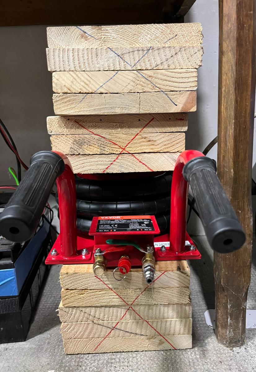

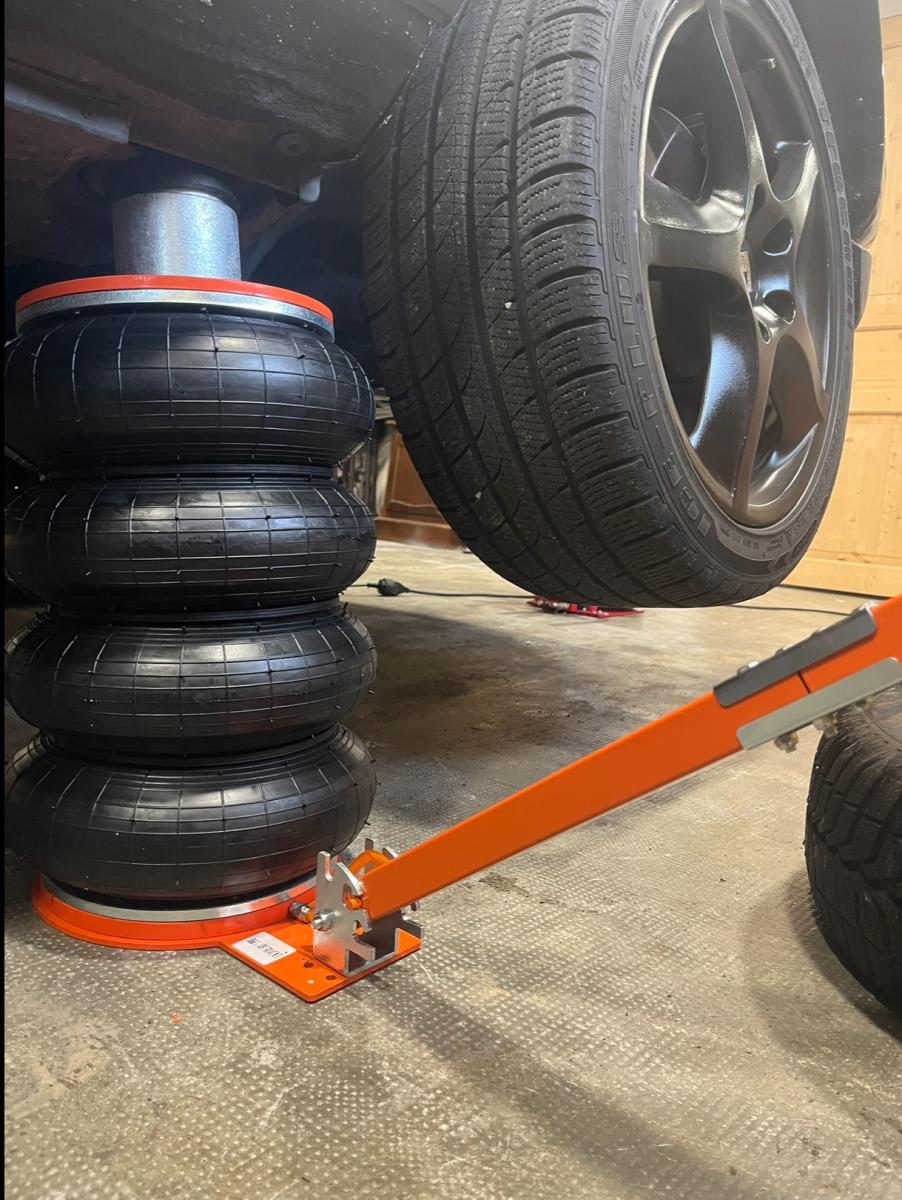

Messagepar Planetegoa » Mer 18 Déc 2024, 21:25
Cric pneumatique reçu ce jour.
C’est bien mais…
Rien a dire sur la qualité.
Par contre, avec les suspensions pneumatiques du gros, le débattement est grand.
J’ai bloqué la suspension en position haute.
J’ai créé une rehausse avec 5 planches (rouges) vissées ensembles pour être au plus prêt du châssis.
Le cric monte sans difficulté et rapidement.
Mais pas suffisamment pour passer la vielle roue sous celle du Cay.
Je place donc sous la roue 4 planches (bleu) et dégonfle le cric.
Je peux ensuite rajouter les 3 planches (rouge) sous le cric et monter suffisamment pour glisser la veille roue.
Par rapport à mon gros cric classique 3T qui nécessite une grande rehausse et donc instable, là, malgré les différentes étapes, c’est bien plus sécurisé, confortable, sans effort et ne nécessite que très peu d’espace autour.
Peut-être le cric à 4 boudins serait plus adapté ?

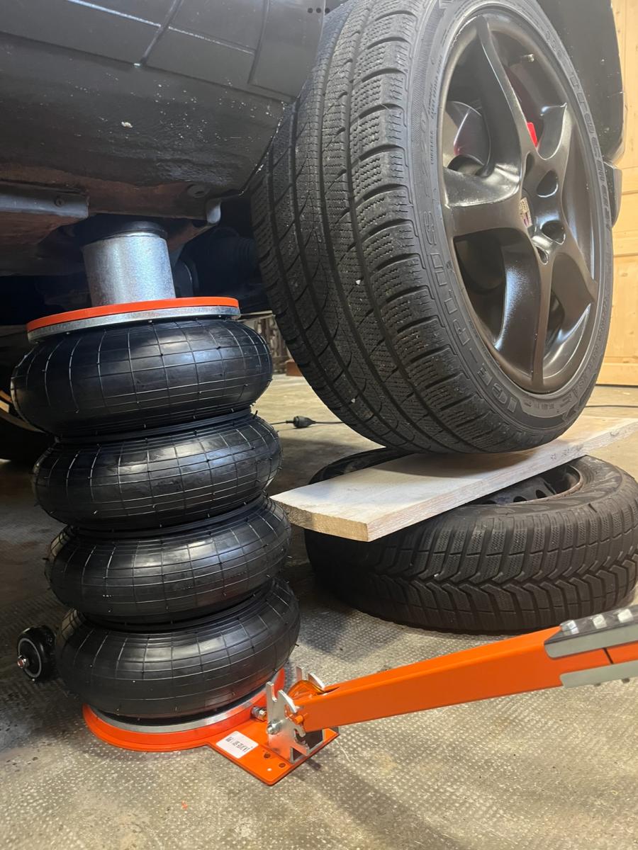

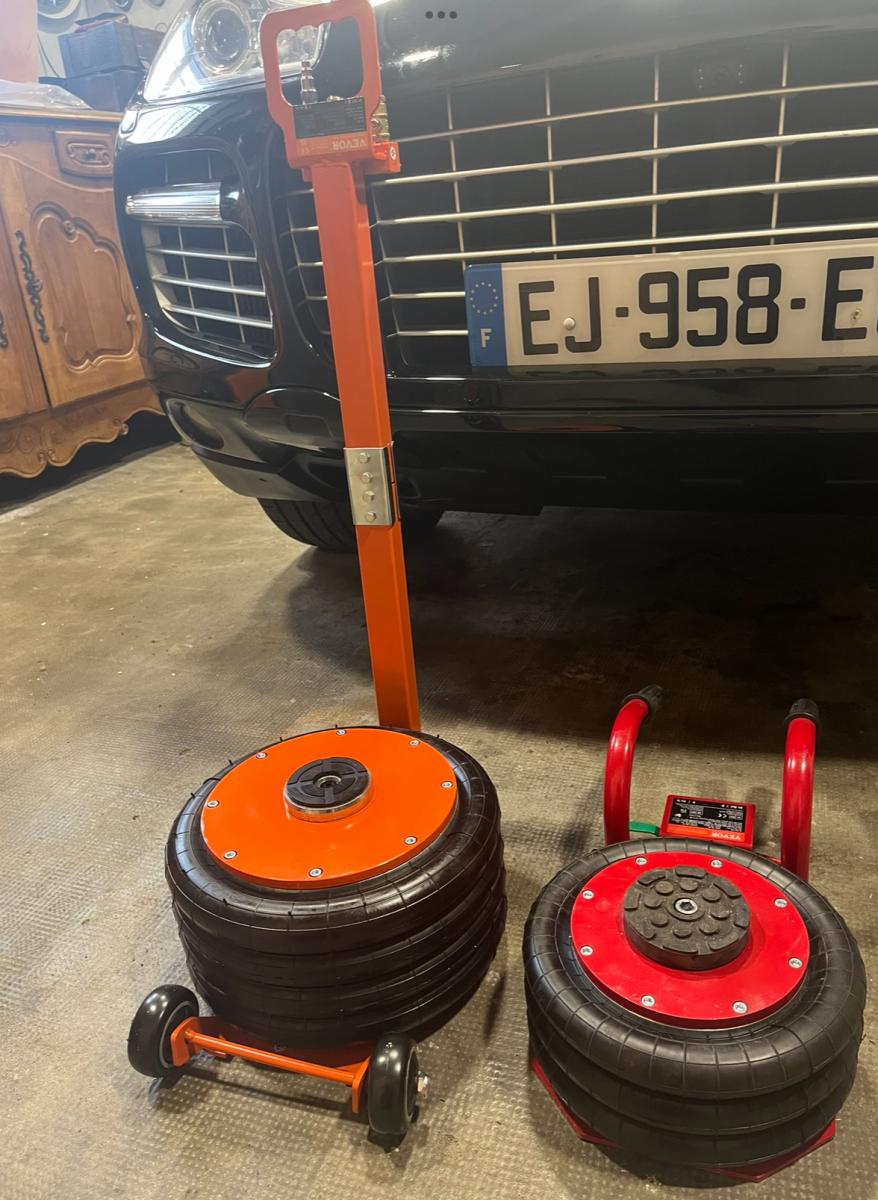

Messagepar Planetegoa » Lun 20 Jan 2025, 18:57
J’ai enfin le cric idéal.(6T)
En une opération il lève suffisamment le gros pour que je puisse glisser une roue et planche.
Quel confort.
Je garde le petit pour la voiture de madame.

Messagepar wil35 » Lun 20 Jan 2025, 19:27
IL n'y a pas photo entre les 2 modèles. Pa contre as tu mis ta suspension en point haut ou pas du tout ?
wil35
Messages: 52
Enregistré le: 17/03/24
Cayenne: V6 TDI 245cv
Messagepar Planetegoa » Lun 20 Jan 2025, 20:08
Oui bloqué au max. Ça permet de passer le 6T avec sa rehausse.
J’ai essayé, avec le petit cric, de les mettre au plus bas, mais le débattement est trop grand, donc moins bien.
Planetegoa
Messages: 1761
Enregistré le: 13/12/16

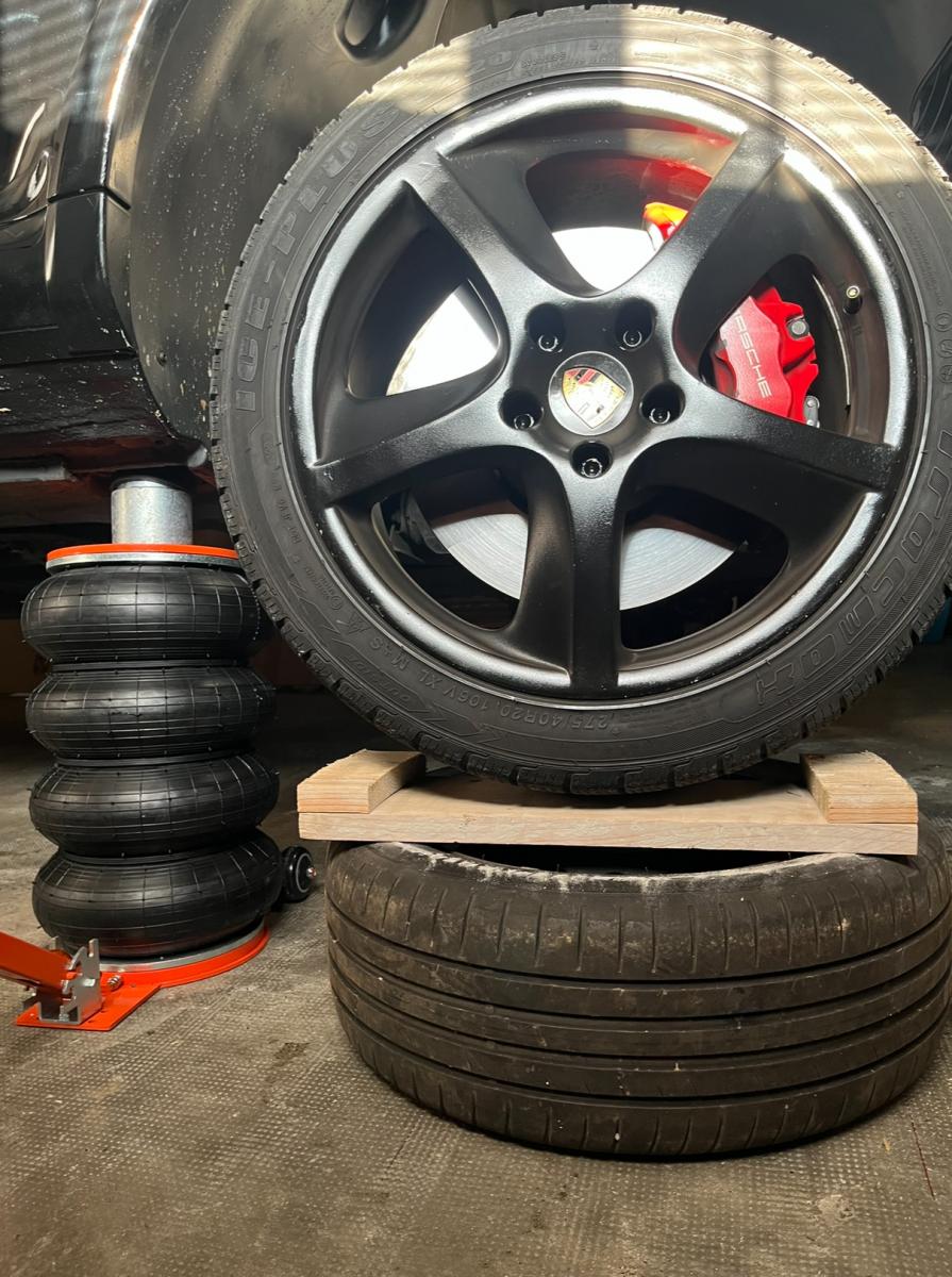

Messagepar Planetegoa » Sam 8 Fév 2025, 17:15
J’ai troqué mes vielles roues de Clio pour des roues plus larges afin de maximiser la hauteur de la garde au sol.
C’est le maxi possible.
Si vraiment un jour j’ai besoin de beaucoup plus je pourrais toujours superposer les roues.

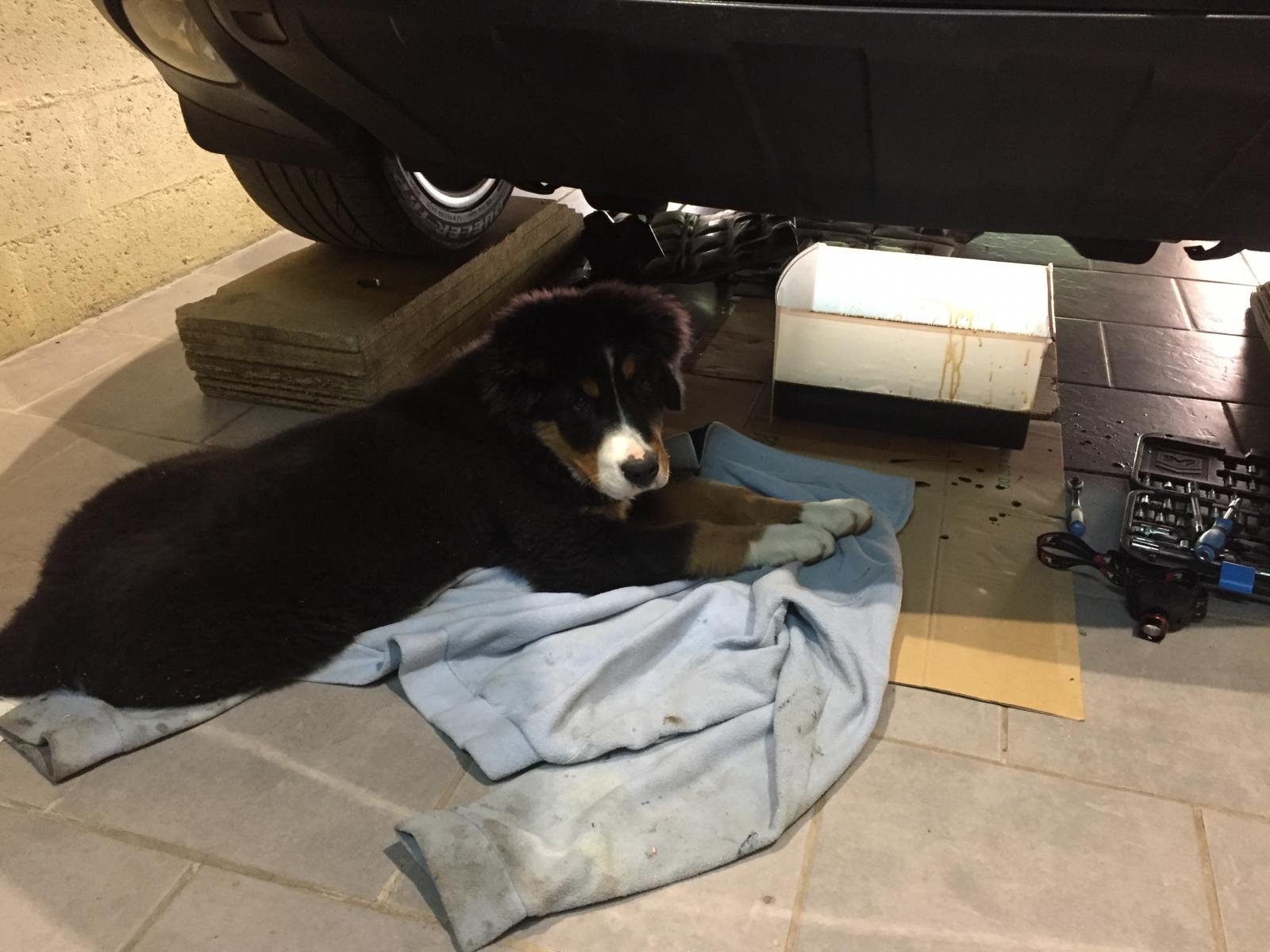

Messagepar BURN » Dim 9 Fév 2025, 11:01
Du beau matos Planet ! :bravo:
Pendant de longues années, j’utilisais des rampes que j’avais fabriquées moi même pour les interventions ou il n’était pas utile de déposer les roues (vidange notamment)
Avec des plaques de dalles de plancher hydro en 22mm, que j’avais coupées en largeur de 30cm, et de longueur différentes visées les unes sur les autres, de façon à créer un petit escalier.
Seul inconvénient c’était très lourd à manipuler. Par contre très sécurisant.
On en voit une sur cette photo derrière le nounours mecano :

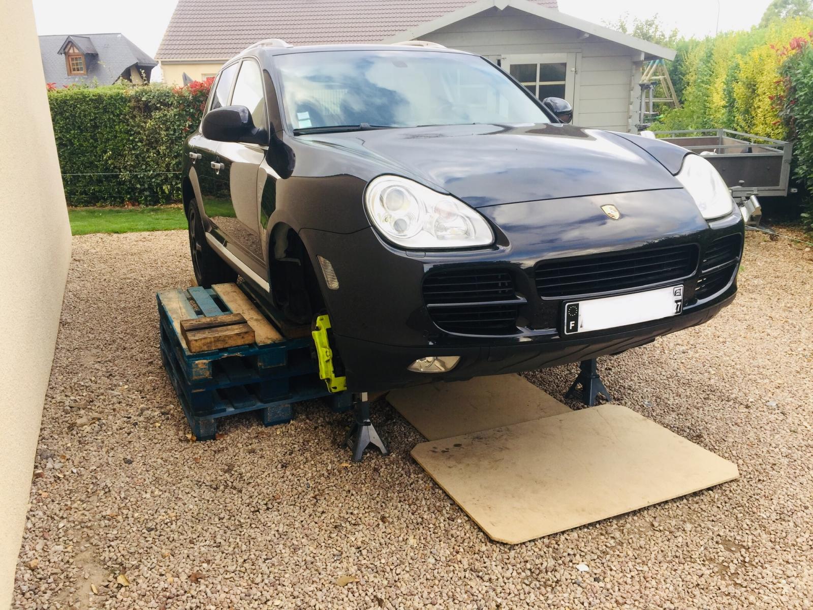

Et pour l’intervention sur mon pont, j’avais fait le gitan, mais là il me fallait déposer les roues et avoir une base solide pour plusieurs semaines :LOL: :
Ça claque sa race à mémé !
