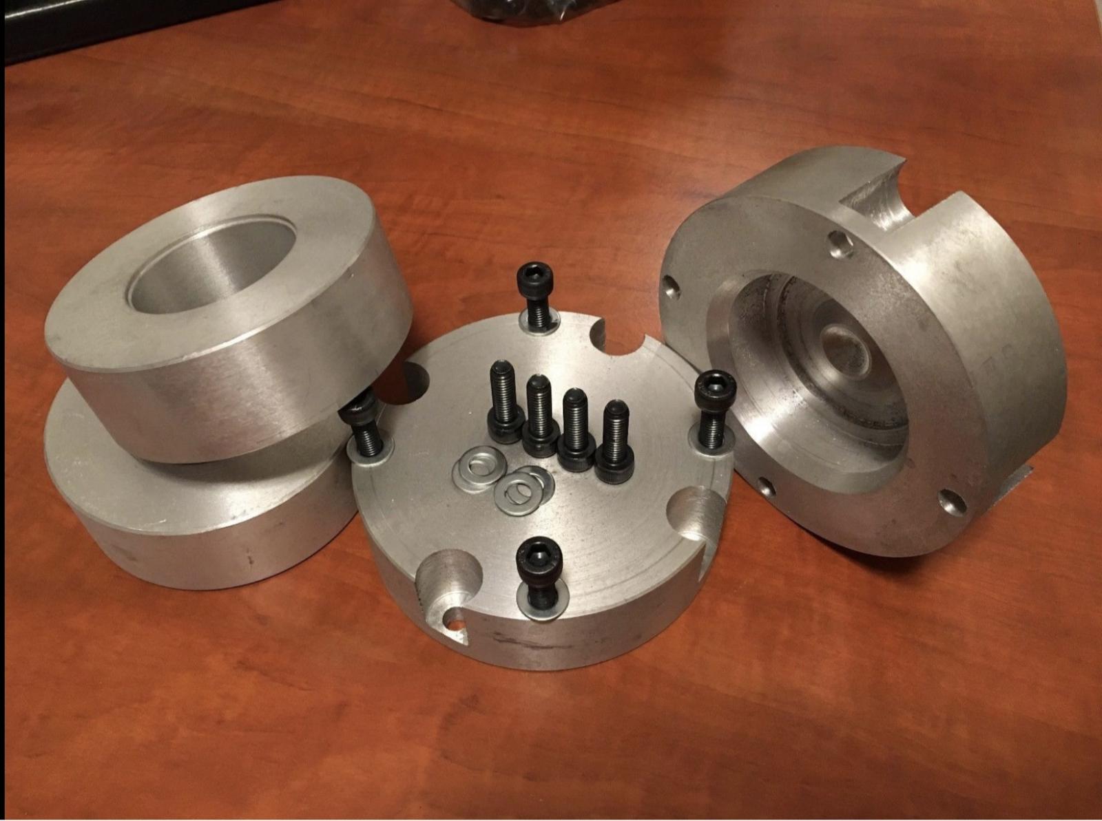

Salut à tous.
Nous allons bientôt usiner un kit réhausse sous forme de cales en aluminium pour la cayenne
Je précise juste que je suis un pur amateur pas un pro. Un collègue qui fait de l’usinage et de la mécanique auto s’est proposé pour me le faire.
A l'image de ce qui se faisait aux states pour le touareg ou cayenne (forum rennlist) mais que l’on ne trouve pas ou plus, nous allons préparer ce kit et mon cayenne servira de cobaye.
Un membre, à ma connaissance a déjà utilisé ce genre de kit, je crois qu’il était en +4 cm.
Si certains d’entre vous sont intéressés par ce kit, n’hésitez pas à prendre des renseignements, nous pourrons en usiner d’autres. La réhausse ne dépassera pas 3 cm, histoire de pouvoir régler correctement le carrossage.
Le kit sera similaire à ce qui se faisait déjà soit:
Febreze

Messagepar Febreze » Mar 30 Jan 2018, 19:22
Salut. Pas d’idée précise pour le moment, les mesures vont être effectuées sur mon cayenne, usinage et divers tests.
Dans l’absolu ça devrait se situer dans la fourchette de prix de ce que l’on pouvait trouver cad dans les 250/300 euros.
Je ne m’avance pas plus pour le moment, le but étant de savoir si certains sont intéressés :wink:

Re: Kit réhausse en prévision
Messagepar jul13 » Mar 30 Jan 2018, 20:59
Curieux de voir le résultat avec les trains roulants réglés....il me semble que ça a déjà été testé. je ne me rappelle plus avec combien de centimètres mais il me semble que les réglages dispos n'étaient pas suffisants pour rattraper tout ça.....

Messagepar jean phi » Mar 30 Jan 2018, 21:03
Salut Febreze,
je suis déjà rehaussé mais en +2, mais pourquoi pas un peu plus...donc cela pourrait m'intéresser :win:
je te laisse faire tes essais.
Par contre, ce serai en +4 cm pour moi comme à l'origine, niveau carrossage pas de soucis, certains d'entres nous sont même à + 6 cm et ça passe encore.

Messagepar Febreze » Mar 30 Jan 2018, 21:33
Salut Jean phi.
Pas de problème pour les tests, je mettrai des photos de l’évolution.
J’avais lu qu’au dessus de 3 cm on ne pouvait pas rattraper correctement le carrossage, mais si tu confirmes que ça passe crème je vais essayer de voir pour le +4.

Messagepar jean phi » Jeu 1 Fév 2018, 21:13
Non, pas possible de le faire avec ce systéme avec du pneumatique.
La forme de la tête d' amortisseurs n' a rien a voir avec les pneumatiques et dans le cas précis du système, les calles viennent justement se loger entre la tête d'amortisseur et le triangle qui se fixe à la caisse.
Par contre c'est possible avec mon système car mes cales sont elles....entre la caisse et le triangle (identique) qui se fixe à la caisse.
Messagepar Ben GSOR » Lun 5 Fév 2018, 10:15
Pour avoir testé diverses solutions sur mon Cayenne S avec suspension pneumatique
- les biellettes c'est le plus facile (j'avais à l'époque réduit la longueur de celles-ci), je ne sais pas si on peut le faire avec les réglables car elles sont au départ faites pour le rabaisser (peut être trop lonque pour réduire leur taille et ainsi surélever le cayenne)
Le problème: le cay se rabaisse tout seul au dessus de 90 car sur la piste vaut mieux rouler en position haute !!!
L'avantage: sur la route en position basse on retrouve quasi la hauteur d'origine
- j'ai tester différents amortisseurs qui n'ont pas correctement fonctionné pour mon utilisation, désert, piste dunes à un rythme soutenu
J'ai enfin trouvé mon bonheur après 4 ans de recherche et mise au point....
Mais ça vaut un bras !!!
J'ai fait faire un tour à Roche lors du dernier Morocco Sand Express, il pourra vous en parler
Pour les réglages des trains aucun souci en + 4, je dois être au moins en +8 !!!
Bonnes pistes à tous

Messagepar Febreze » Lun 5 Fév 2018, 10:18
Merci à toi pour ton retour.
Effectivement on ne fera les cales que pour les suspensions classiques.
Et c’est impeccable si le +4 passe bien :wink:
