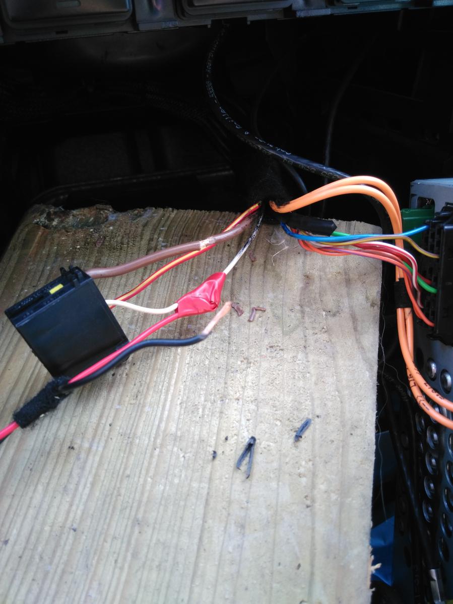

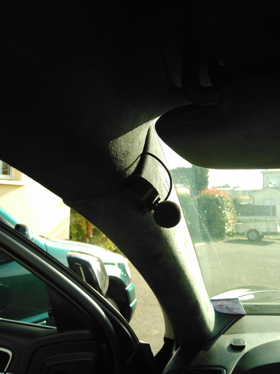

Micro
Branchement du micro

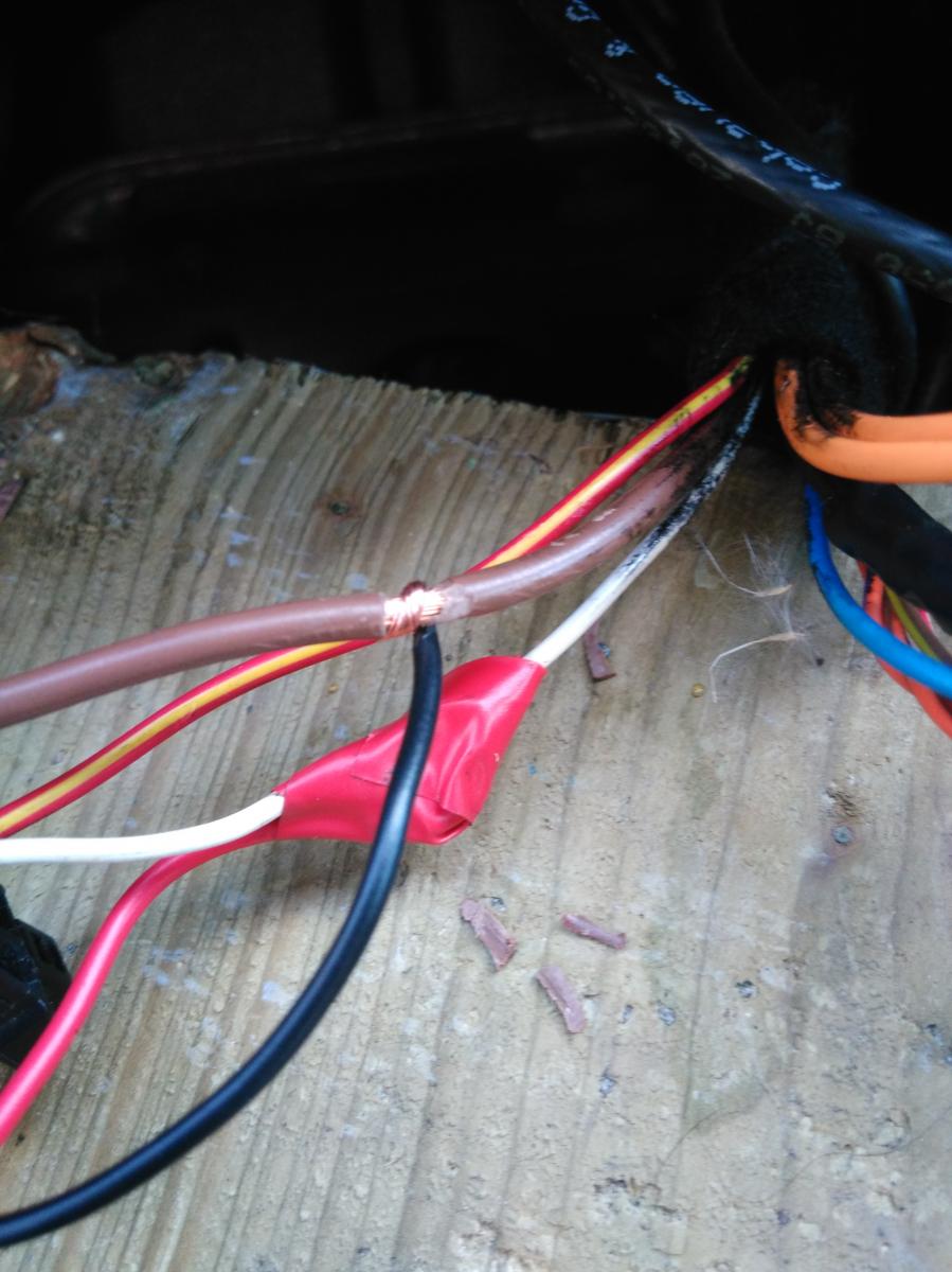

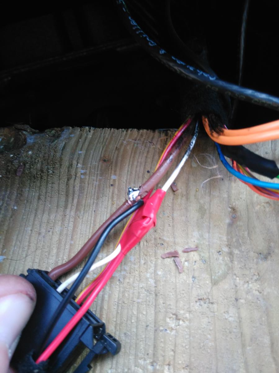

Soudure et isolation du câble

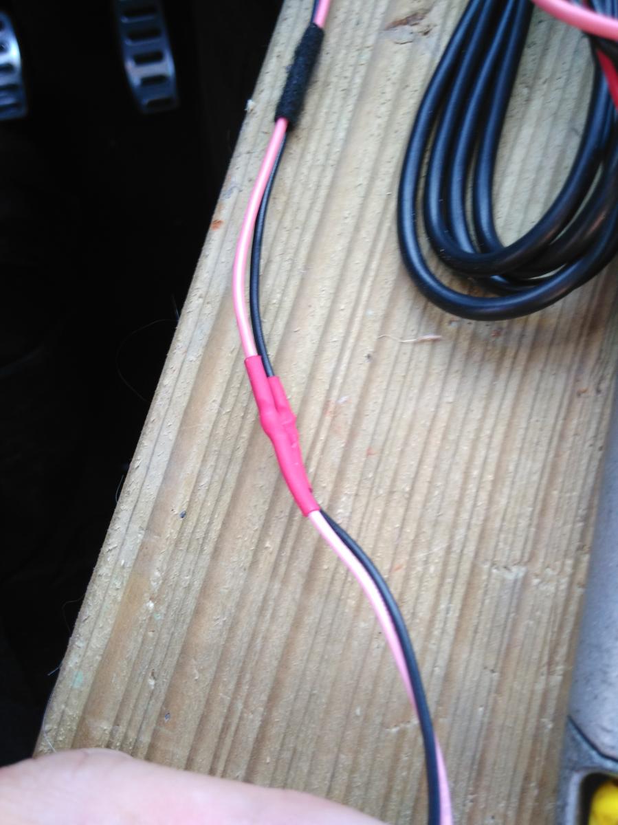

Soudure et isolation du -
Soudure faite
Les 2 câbles d'alimentation du boitier soudés et isolés

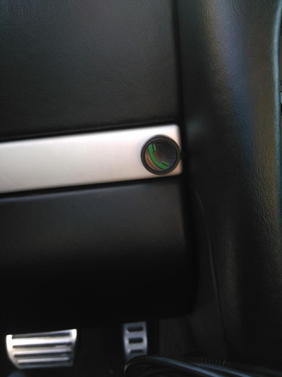

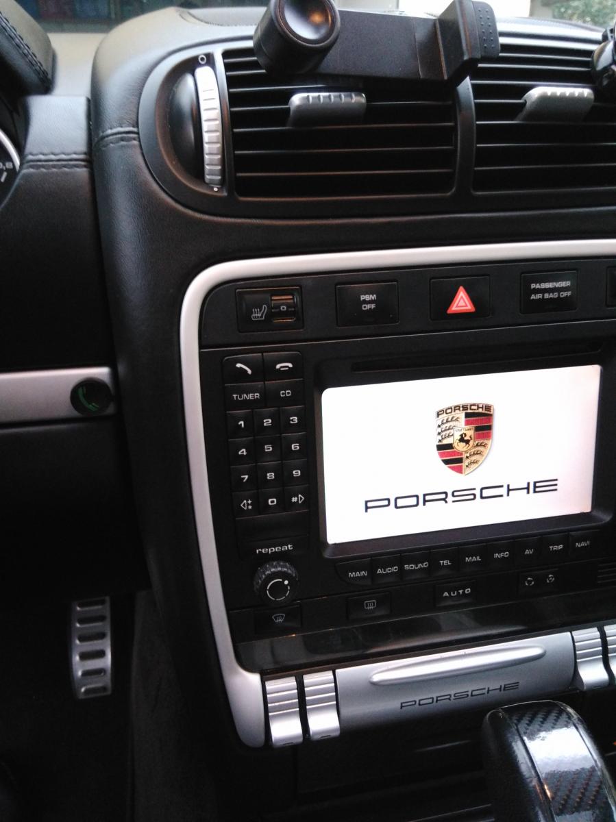

Intégration du bouton de commande du boitier

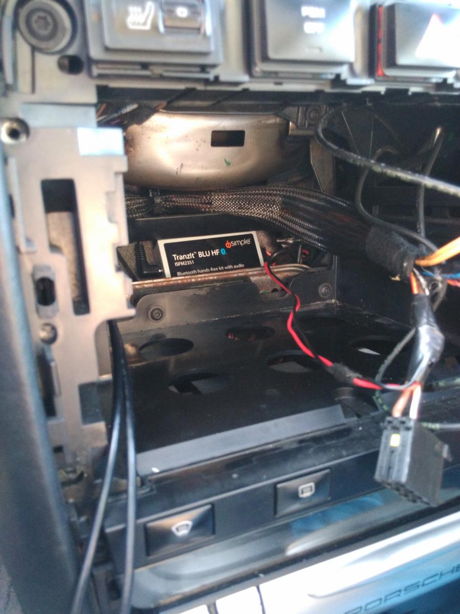

Mise en place du boitier

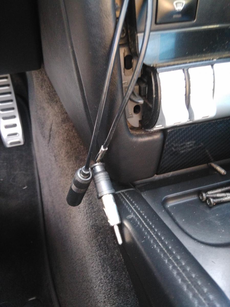

Branchement de l'antenne avec l'adaptateur fakra / motorola
Remontage de l'ensemble et essais

Si j'ai bien compris, ton boîtier utilise l'antenne pour passer le son ?
Et la qualité du son est comment ? La radio reçoit aussi bien qu'avant ?

Ce boitier fonctionne en bluetooth avec votre smartphone. On peut donc balancer de la musique sur le pcm2, mais aussi recevoir les appels...
Toutes les fonctionnalités du smartphone sont activées, y compris les commandes vocales. Il suffit de presser quelques secondes le bouton appel pour donner une commande vocale.
L'installation du bouton appel ne nécessite pas de perçage de la console, il est collé au double face. Le câble est extra plat et ne se voit donc pas.
Pour ce qui est du son, il est très bon, car il passe directement par le câble antenne. C'est d'ailleurs souvent le problème sur les autres boîtiers qui émettent sur une fréquence sans passer par l'antenne directement.
Lorsque je déconnecte le bluetooth, je peux écouter les autres radios, comme avec une antenne classique.
Le boitier affiche aussi le nom du titre écouté directement sur l'écran du pcm2. Idem pour les appels.

dommage que le micro ne soit pas très discret.

On a déjà parlé d’un boîtier de ce style il n’y a pas longtemps.
Honnêtement la qualité n’est pas satisfaisante même en utilisant un boîtier de qualité. C’est la qualité d’une vhs comparée à un Blu-ray. Si tu ne branches pas l’antenne radio l’utilisation de la fonction téléphone est correcte, pour la musique il y a toujours des bruits parasites surtout en ville.
J’ai eu un Harman Kardon drive + play qui passait par l’antenne avec une électronique de qualité en plus. C’était bien sur le papier mais j’ai très rapidement changé d’autoradio pour un alpine avec entrée auxiliaire. Quand tu fais les branchements dans le garage c’est bien mais sur la route tout change.
