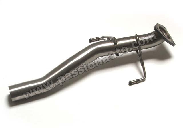

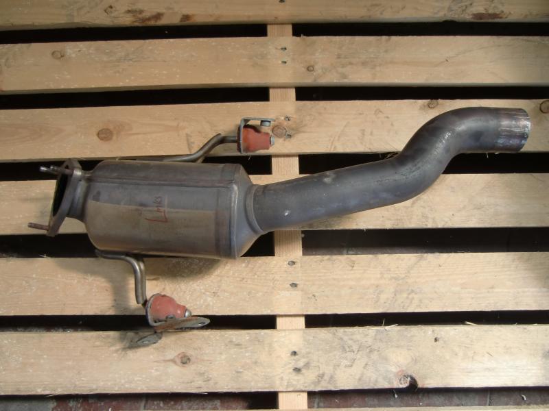

Tu remplaces les deux grosses couscoussieres après cata pleines de nid d'abeille
par, ça...
Donc forcément ça s'échappe vachement mieux et ça chante tout autant ! :twisted:
Le tout sans problème de voyant moteur ou de pollution vu que pas de sonde et qu'elles gèrent la pollution à froid ! :lol:
Re: Installation ByPass
Jeu 9 Nov 2017, 23:58
Les bypass c'est le remplacement des deux catalyseurs secondaires par des tubes.
Tu conserves les catas primaires avec les sondes lambda, les secondaires n'en ont pas et cela libère le moteur.
Gain de puissance (environ 20cv sur un 957 turbo), et gain en conso.
Les secondaires ne servent qu'a froid donc tu passes toujours le contrôle technique en pollution sans problème car le test est fait à chaud.
Pour les bypass c'est ici: http://m.passionauto.com/A-34062-cayenn ... -inox.aspx
C'est du Cargraphic inox.

Merci pour la solution, mais je ne suis pas branché découpe/soudure, j'aime bien quand ce sont des pièces parfaitement adaptées pour.

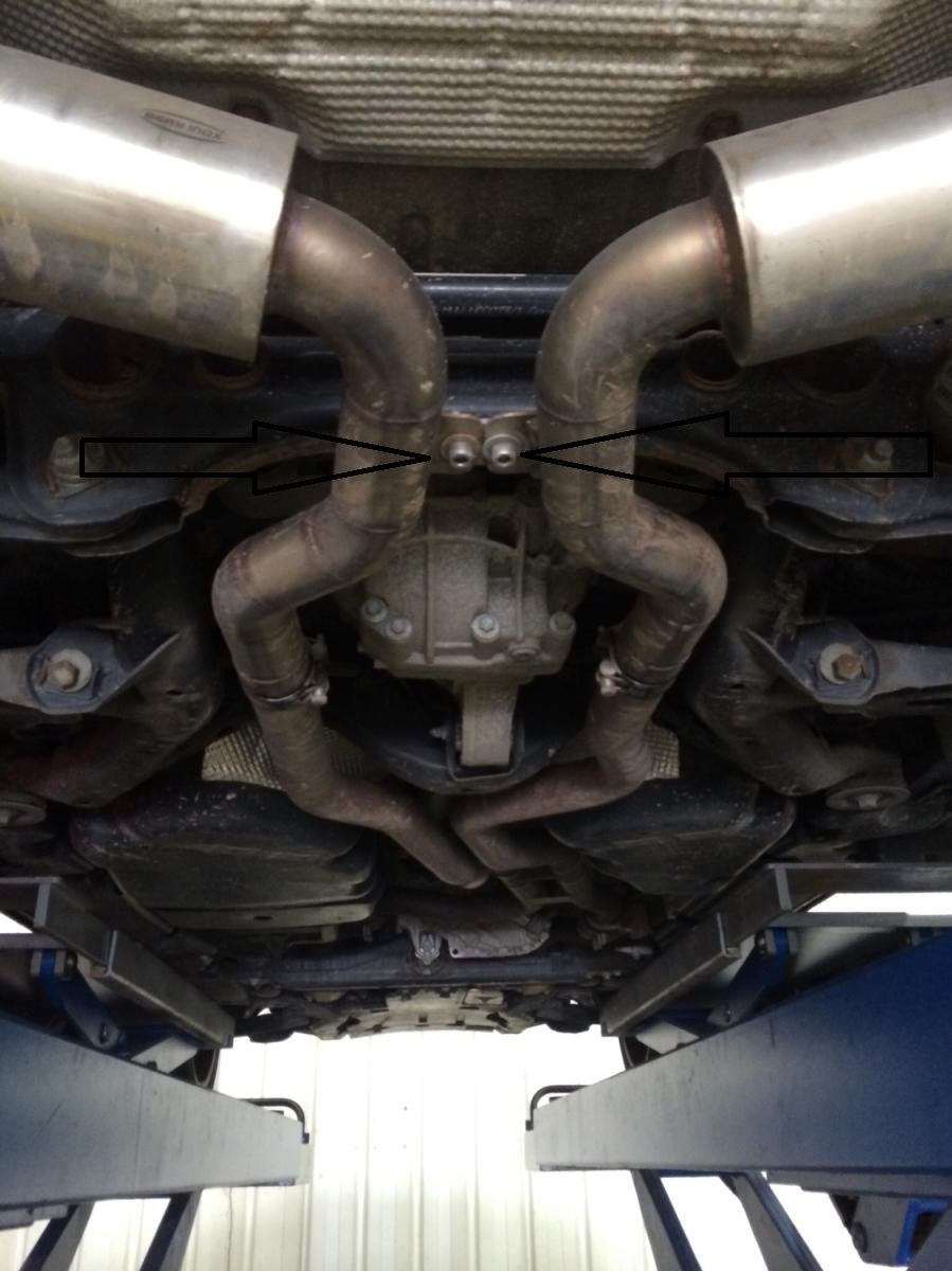

La fixation laisse un peu à désirer.
On ne visse pas un pot d'échappement directement sur le châssis ni sur le berceau. :shock:
Dim 12 Nov 2017, 19:54
La fixation est sur le support d origine . Le
Pot inox à plus de 6 ans et jamais bougé. . Pour le bruit oui mais j arrive pas à mettre une Video .
Dim 12 Nov 2017, 20:41
Je n'avais pas vu les flèches c'est une patte de fixation pour dissocier les deux sorties

Tu as raison, au prix des tuyaux, ça fait cher, il y a à peine pour 150€ de tube, mais il faut une matinée complète pour souder à la bonne forme et replacer les deux tubes.
Moi je l'ai fais faire par un artisan soudeur qui a utiliser le même inox que les lignes akra ( les frais de port pour chez moi étaient beaucoup trop élevés) au final je m'en suis sorti avec une facture de 400€
