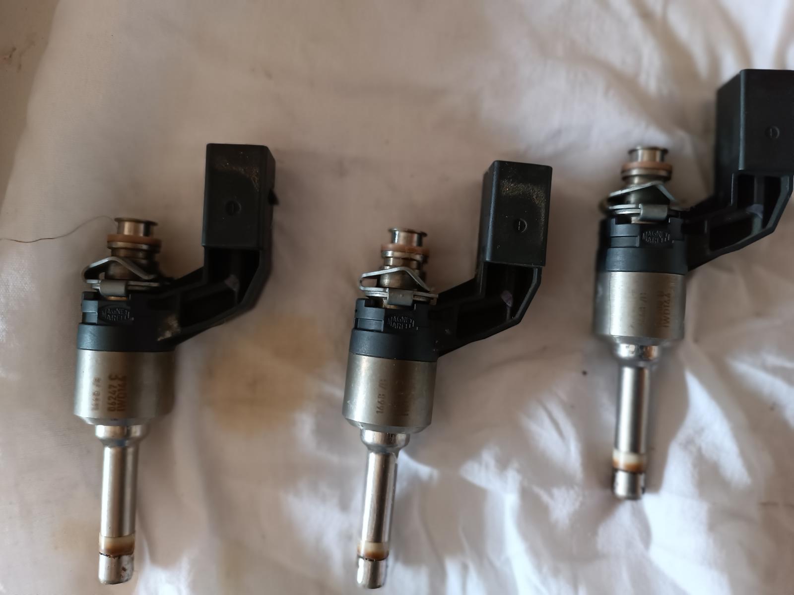

Bonjour tout le monde,
Vu que j ai démonté plenum pour changer ça hé culbuteur j en profite pour faire la totale avec démontage et nettoyage ultrason des 6 injecteurs.
Sur la rampe inférieure, les petits injecteur, lorsque j ai enlevé la rampe aucune trace du joint noir dedans ni sur la tête des 3 injecteurs.
Est ce normal vu que dans la pochette de joints neuf il y a bien le noir?
Ne serait ce pas les vestiges d un ancien démontage ou le joint noir n ai pas été remis, mais cela m étonne car je pense qu'il y aurait prise d air.
Si qq pouvait éclairer ma lanterne avant que je ne remonte tout.
Par avance merci

ils ont oublié les thoriques noirs tout simplement... tu les mets sans faute cette fois ci... tu les vois sur ma vidéo

Merci Chris, c est bien ce qu'il me semblait...et c est ce que j'ai fait.

chris31 a écrit:ils ont oublié les thoriques noirs tout simplement... tu les mets sans faute cette fois ci... tu les vois sur ma vidéo
C'est quand même bizarre....
Soit pas montés en usine..m étonnerait, soit plenum déjà démonté pour une raison que je ne connais pas et oublié de remettre les joints caoutchouc....
En tout cas je ne comprends pas comment le moteur pouvait fonctionner sans qu'il n y ai la moindre prise d air ou fuite de carburant....

Peut-être que le joint rose faisait une étanchéité partielle.. Je dis cela a tout hasard. C'est bon a y mettre le feu !! En haut et en bas c'était pareil ?? pas de torique ??? Tous les joints se mettent sur l'injecteur de toute façon avant de le glisser dans sa chambre. Par contre le noir reste dans la rampe quand tu l'enlèves au démontage.... si tu n'avais rien, c'est bizarre quand même. Ou tout simplement en tirant la rampe, les 3 toriques sont tombés en bas sur le cache protection bas moteur en même temps... Tu auras la réponse le jour ou tu feras la vidange !!! :tequila

La rampe du haut avait tous ses joints
Pour la rampe du bas c est aussi ce que je me suis dis, rien sur les 3 injecteurs, rien dans la conduite...seule autre hypothèse en plus de la non pose, c est que les 3 joints soient sortis et tombés dans le protège moteur sous la voiture au moment où j ai retiré le plenum. Verrait quand je ferais la vidange dans qq mois.
