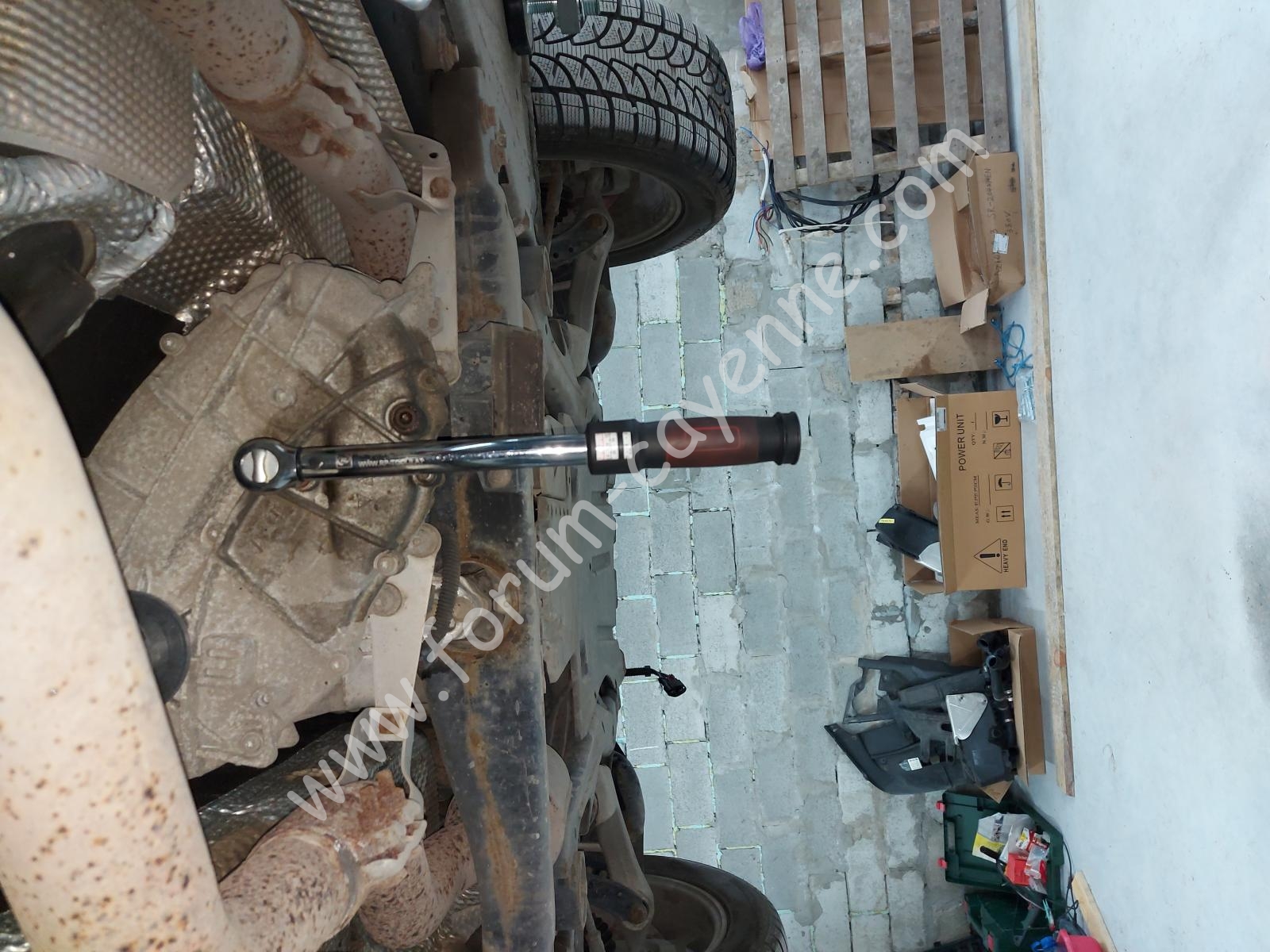

Messagepar alaing » Mer 24 Mai 2023, 19:26
Je viens de changer l'huile de la boîte de transfert.
Huile Ravenol DTF-1
https://www.blauparts.com/blog/how-to-c ... fluid.html
Bidon avec bec verseur très facile à utiliser.
Puis serrage à 17 Nm des bouchons.
merci pour votre aide

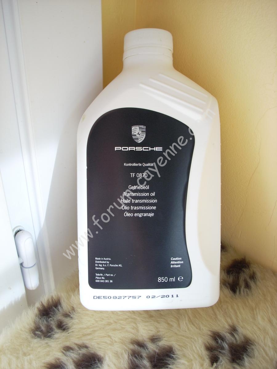

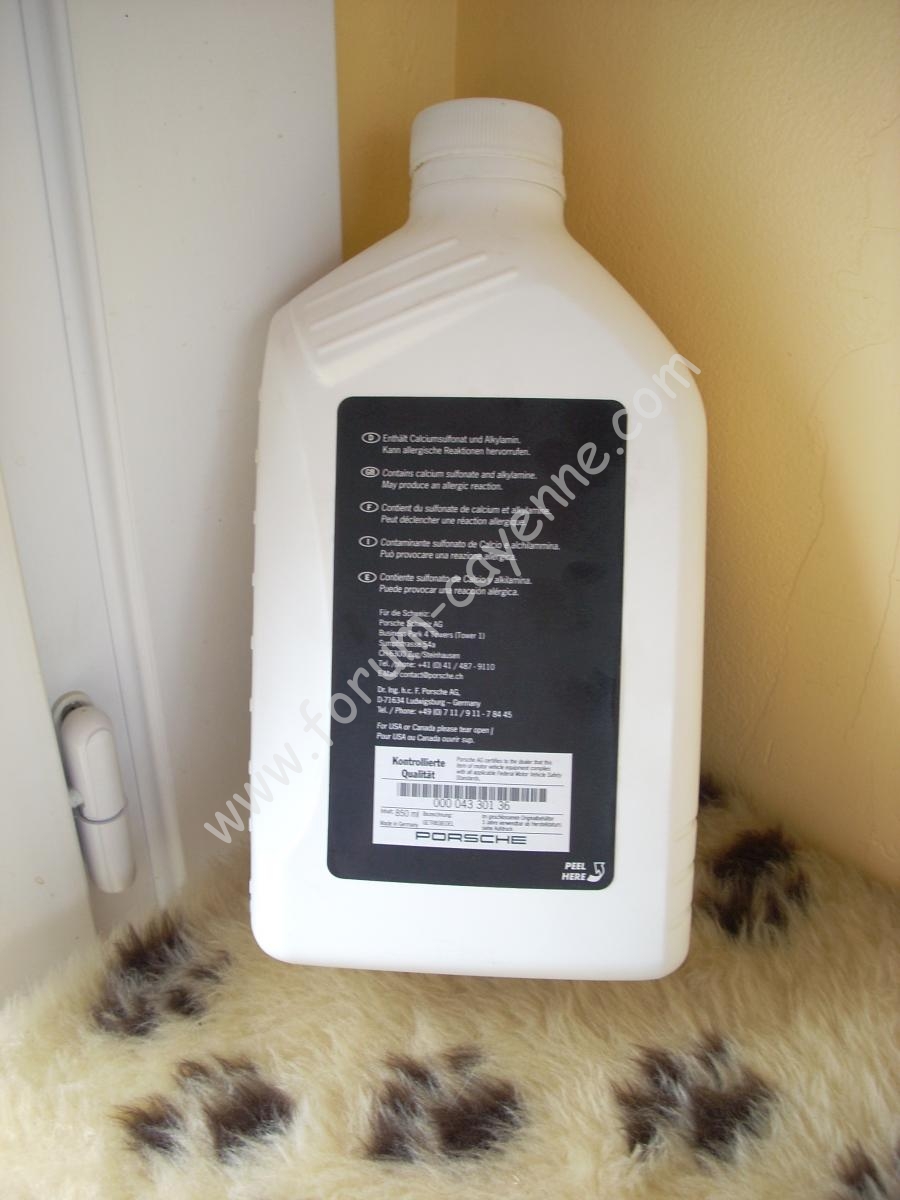

Messagepar ddada » Sam 27 Mai 2023, 09:56
Sur Cayenne 955 et 957, pour la BT c'est la Mobil 3309 ou d'après le PET, elle aurait été remplacé par la TF 0870, toujour pour 955/957. :bye:
