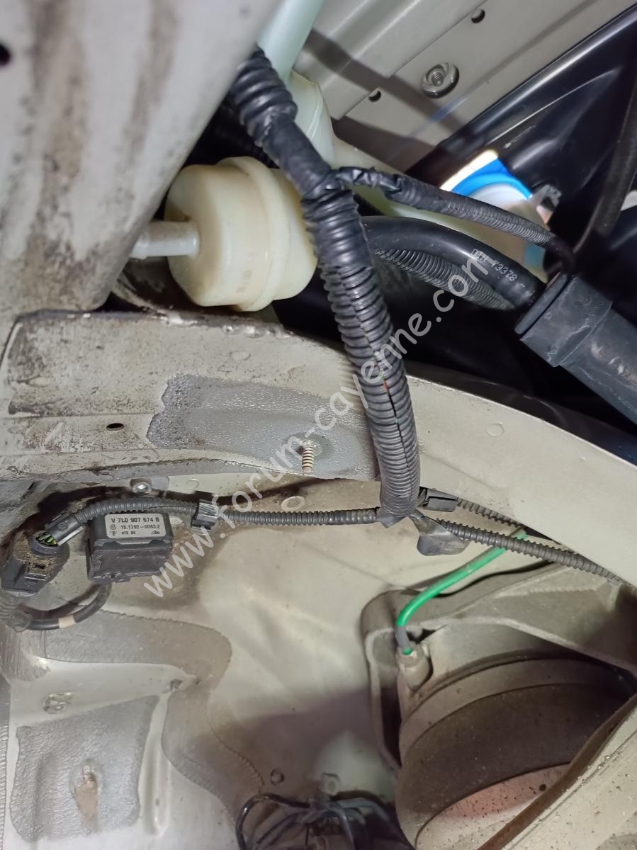

Cayenne V6 essence de 2008.
Petite découverte et interrogation... Normal que cette sorte de filtre blanc soit raccordé à rien ?
Côté avant droit, passager.
Ai parcouru tous les schémas sur RP et n'ai rien vu correspondant à cela.
Un ou une spécialiste des énigmes ? lol

Bonjour, normalement c’est raccordé au filtre a air , c’est la durite qui va au compresseur de suspension . La il a mis un filtre c’est deja pas mal .

Merci pour l'explication.
Donc si j ai bien compris, le filtre n'a rien à faire là et cette durite devrait être raccordée au filtre à air situé côté conducteur, il y en a qu un sur le V6, et de l autre côté va au compresseur de suspension.
A priori il ne manquerait alors que le bout de tuyau allant au filtre à air, plus le raccord bien sûr, mais ai rien vu de non connecté ou de libre sur la boîte du filtre à air.

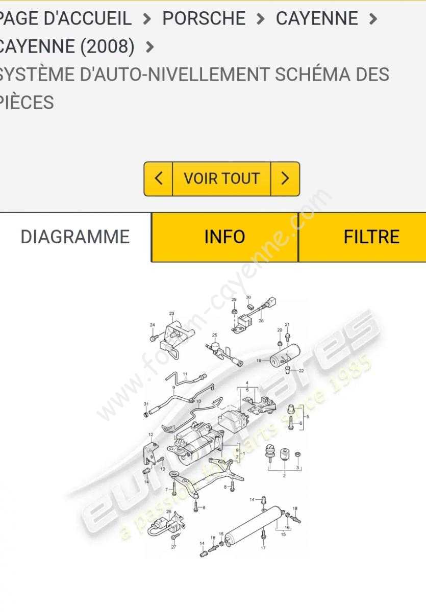

Vais essayer de trouver sur les éclatés de RP, mais si quelqu'un avait éventuellement le schéma cela m aiderait, la référence alors là ce serait carrément la fête ..lol

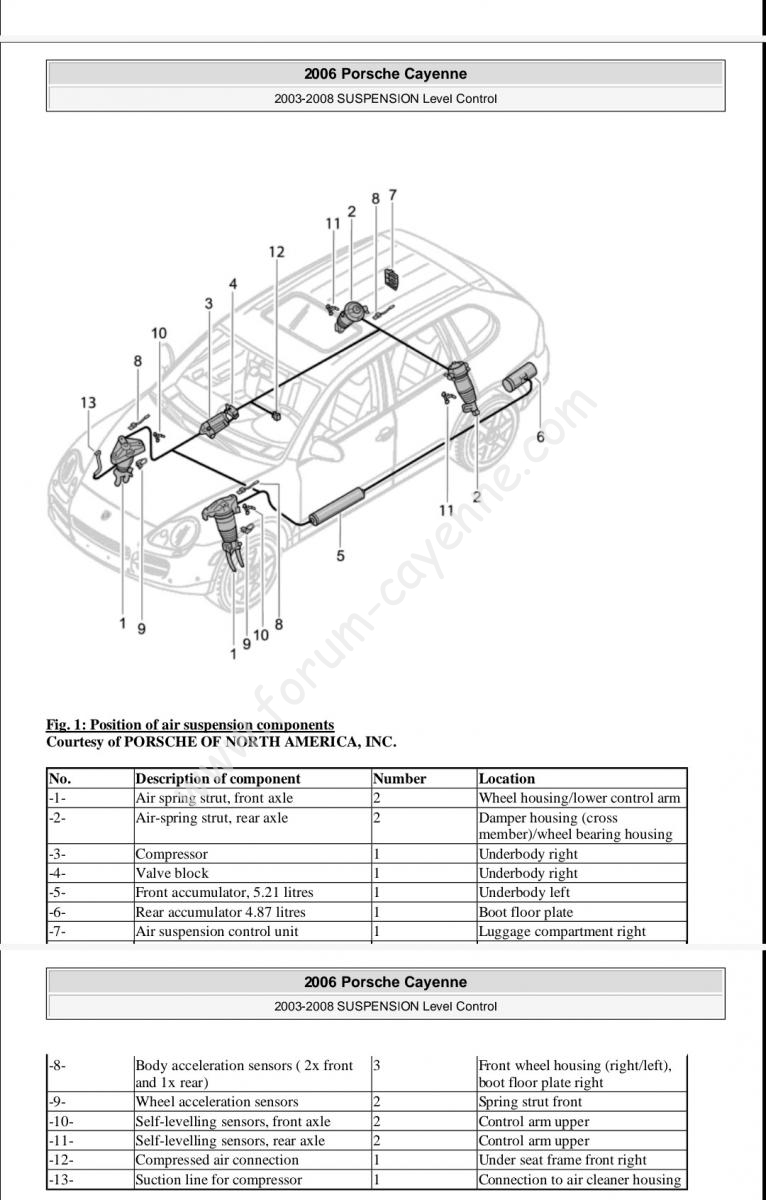

Mes investigations avancent
Ai trouvé schéma explicatif de la suspension pneumatique.
A priori le bout de tuyau allant nulle part est le 13, qui doit aller au filtre à air, mais je ne trouve pas à quel endroit sur le'filtre à air du V6...

Tu demontes le filtre et son boîtier, tu verras ainsi ou est branché ce tuyau.

Ca ressemble à une valve de dépression, genre échappement mais en plastic :wink:
