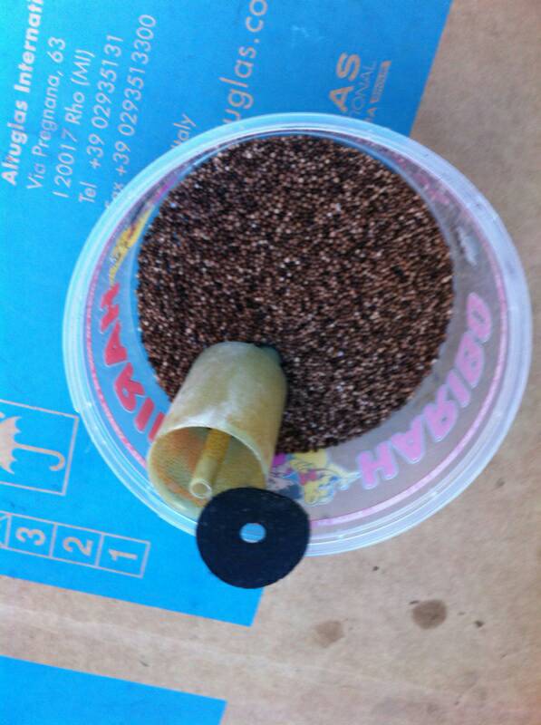

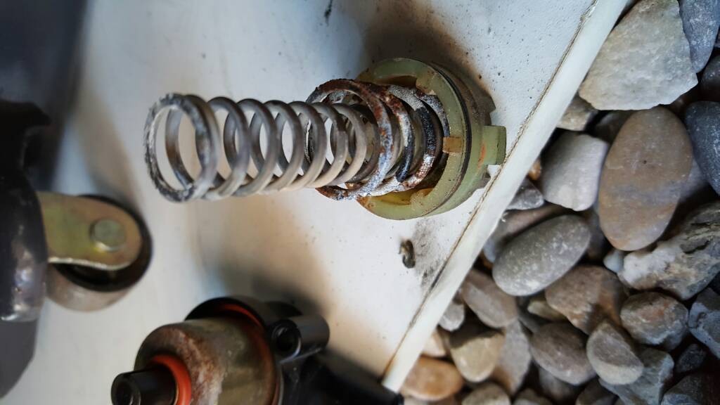

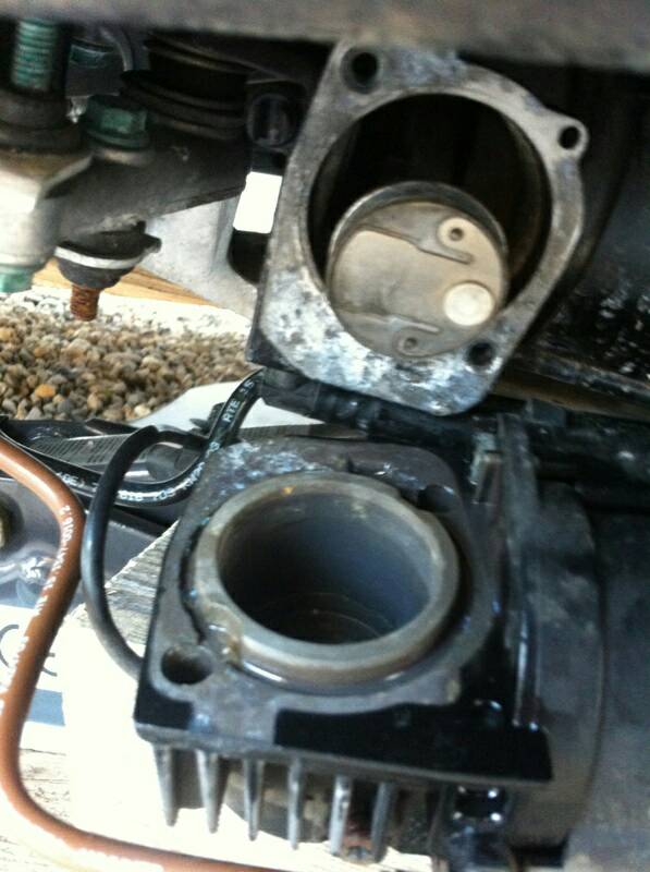

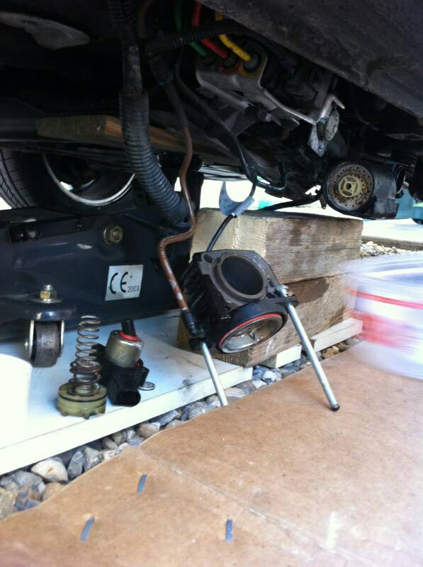

Messagepar iichris » Dim 4 Déc 2016, 11:22
Le véhicule de bertrand 86 avait un défaut aléatoire au départ d'après ce qu'il ma dit et par la suite cela ne fonctionnait plus. J'ai changé le segment, le joint beaucoup de nettoyage.
Du calcaire dans le compresseur, je pense que c'est du une utilisation très restreinte du véhicule. Remontage et rien ne ce passe.
Donc un petit tour le compresseur s'enclenche mais que l'arrière monte.
La voiture redescend ensuite et la plus rien.
J'ai redemonté au cas où le segment et rien. Il a pas trop envie de mettre X somme dedans... Je pense qu'il faut changer la sonde... mais rien n'est sûr.
Il faudrait l'alimenter en 12 volts pour comprendre tester électriquement sonde... si un de vous a une idée sur pour lui.
Après ce roman place au photo
