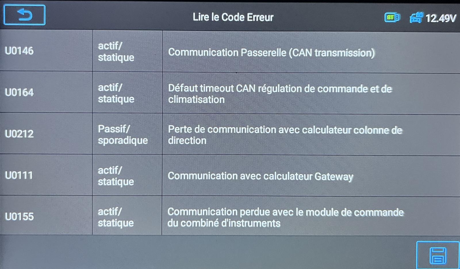

Bonjour tout le monde, je vous explique mon problème j’ai un Porsche Cayenne 955. 4.5 V8 de 2006 j’ai changé le moteur et depuis que j’ai remonté le moteur je pense que le mécanicien a fait une bêtise quelque part. J’ai tous les calculateurs en erreur, Bien sûr je vous mets des photos des erreurs que j’ai rencontré, mais je vous donne plus de détails. En fait la voiture démarre et au bout de deux ou trois fois que j’essaie de démarrer, elle ne démarre plus. J’ai passé donc la valise et il me sort une bonne dizaine de défauts dont Kessy. Évidemment j’ai défait la moquette sur le volant, il n’y a pas de condensation et il y a aucun problème de corrosion sur les fils. J’ai regardé le fusible j’ai rien trouvé , je pense qu’il y a un problème de masse quelque part. Bien sûr j’ai changé le calculateur et j’ai les mêmes erreurs. J’efface les défauts et tous les défauts reviennent. Est-ce que par hasard quelqu’un a rencontré ce genre de problème est-ce que vous auriez une idée. Bien sûr quand j’ai changé le moteur, j’ai rien récupéré au niveau électrique du nouveau moteur , j’ai juste changé la partie mécanique .

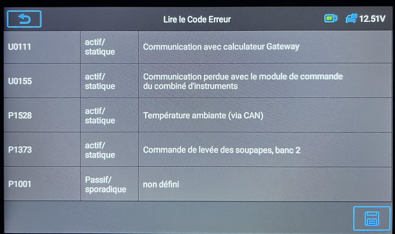

J’ai en erreur Moteur :
Capteur axe cam camshaft intermitent
Quand cette erreur est présente je ne peux pas démarrer le véhicule
J’efface ces codes défauts seulement et hop la voiture démarre quart de tour
Bien sûr quand j’éteins la voiture, les erreurs reviennent, et je ne peux plus redémarrer sans les effacer
Je précise que j’ai changé les deux capteurs
J’ai vérifié les épissures, il y avait un fil de coupé, je l’ai réparé mais cela n’a rien changé
J’ai aussi fait un Reset du fusible 40 côté gauche ça n’a rien changé. J’ai toujours une dizaine de défauts Fix que j’ai essayé d’effacer mais qui reviennent en permanence. Voici la liste.

J’ai fait un petit update, j’ai résolu une partie. En fait le can bus était en sommeil. J’ai fait un petit Reset avec ma valise Autel y compris sur le module Kessy et même s’il reste en erreur maintenant la voiture démarre à tous les coups et je n’ai plus d’erreur DME concernant les capteurs d’arbre a cam. Par contre j’ai toujours autant de défauts sur tous les calculateurs de la voiture, je vous tiens au courant. Je pense que ce genre de problème arrive à d’autres. Ça pourra pour les aider de voir les updates que je fais
