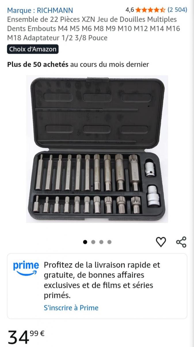

Messagepar Ayrton 01 » Ven 7 Aoû 2026, 14:07
Sur Amazon à prix très correct. J'ai acheté cette boîte et c'est de très bonne qualité.
Je m'en suis servi pour les fixations de sièges avant pour le changement de la batterie.
Peut-être pas ces douilles pour l'arbre, à vérifier. ?
Bonne journée. :bye:

Messagepar Cekone » Ven 7 Aoû 2026, 15:33
Je crois que je vais me glisser sous l'auto ce soir en rentrant et tester mes plus grosses torx en espérant avoir la bonne :LOL:
