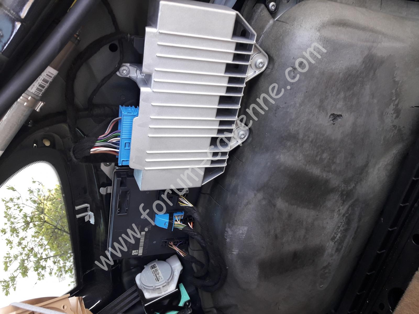

Re: Grésillement permanent HP médium porte AV droit et gauch
Messagepar cayann » Mer 1 Oct 2025, 12:52
Bonjour pourtant il est la, en hauteur fixé sur un socle.

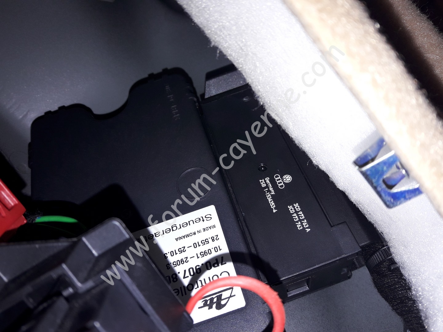

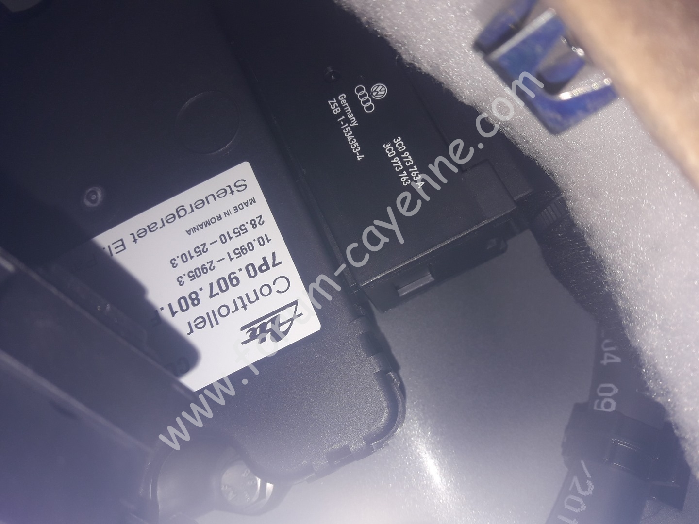

Messagepar jmc2208 » Mer 1 Oct 2025, 17:56
Rebonjour cayann,
Effectivement, je n'avais jamais penser regarder si haut dans la trappe.
J'ai pris 2 photos, peux-tu me dire si c'est bien ces deux boitiers l'amplificateur ?
Amicalement jmc2208
jmc2208
Messages: 33
Enregistré le: 10/06/18
Messagepar cayann » Mer 1 Oct 2025, 19:54
Bonjour, moi c’est CAYANN.
Non c’est pas ça fait une recherche sur le Forum il y a des photos .
Messages: 17722

Messagepar jmc2208 » Jeu 2 Oct 2025, 13:25
Bonjour Cayann,
Je crois avoir trouvé l'amplificateur.
C'est bien le grand boitier couleur argent à droite ? et si oui, c'est un système bose ou pas ?
Le boitier couleur noir à gauche, c'est quoi d'après toi ?
Cordialement
jmc2208
Messages: 33
Messagepar cayann » Jeu 2 Oct 2025, 17:10
Bonjour, le boitier noir c’est pou l’attelage.
Messages: 17722

Messagepar jmc2208 » Jeu 2 Oct 2025, 18:32
j'ai démonté l'amplificateur, il y avait deux cosses qui étaient un peut oxydées,
j'ai bien nettoyé, pas de trace d'eau, j'ai même ouvert le boitier, dedans tout parait neuf, pas d'oxydation et apparemment aucune trace d'eau non plus. Pas la moindre trace d'eau dans le compartiment de l'aile, tout est neuf.
J'ai rebranché, toujours pareil, quand je met le moteur en route, grésillement même autoradio éteint.
Je ne sais plus quoi faire :oops: , si cela vient de l'ampli ou de HP médium AV, car il n'y a que eux qui grésilles, aucun autre. :mur:
jmc2208
