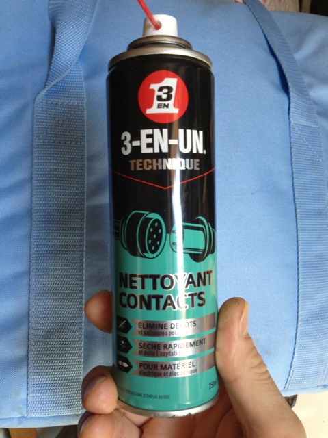

essais de nous mettre une photo de ta bombe magique :win:

Bonjour moi j utilise ca
Re: Ca grésille dans le Bose !!!!!!
Lun 5 Aoû 2013, 15:01
cayann a écrit:Bonjour moi j utilise ca
+1 il va bien ce produit :wink:

Voici la bopmbe utilisée!
