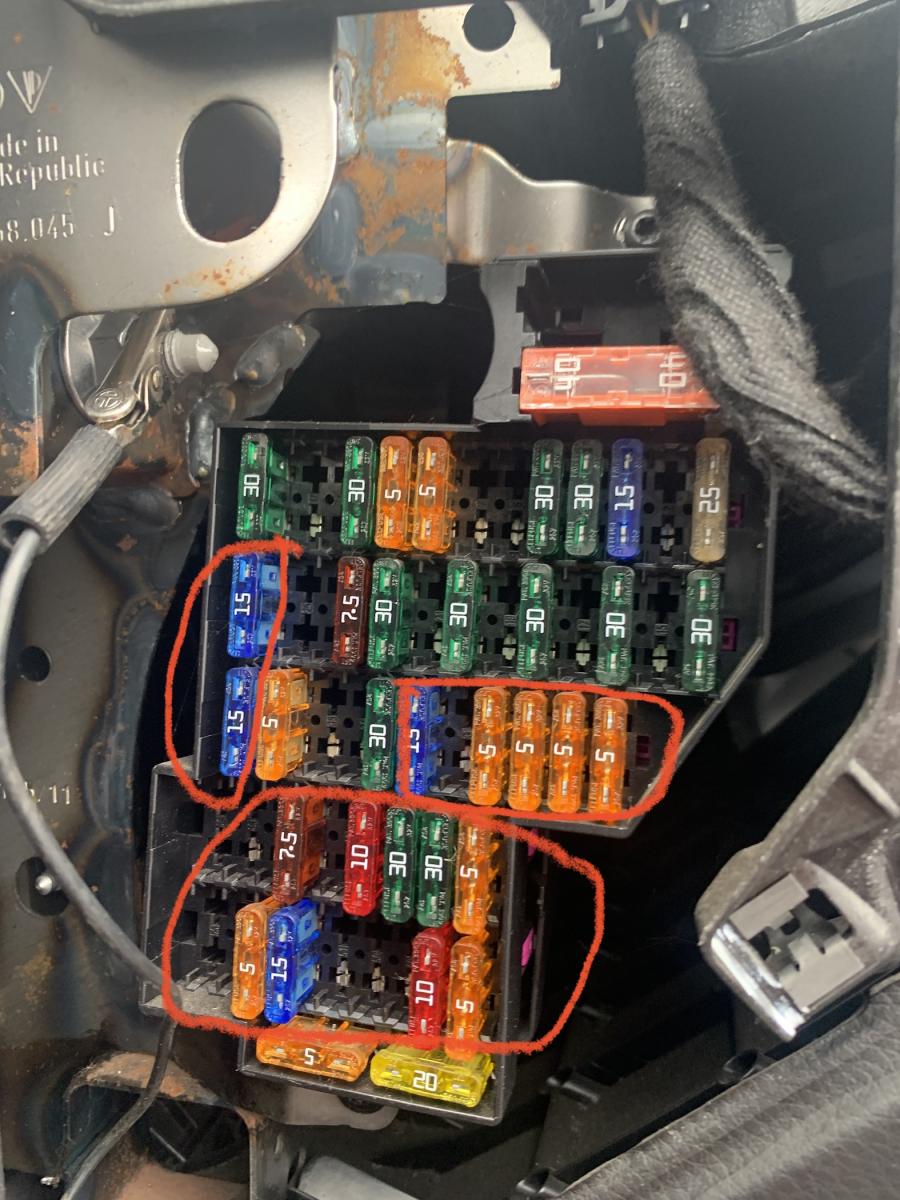

Bonjour tout le monde,
Sur un Cayenne S hybride de 2011, j’ai dû changer le fusible de l allume cigare avant car il avait claqué.
Jusque là rien d’inquiétant…
J’en ai profité pour vérifier l ensemble des autres fusibles à la lampe témoin (un fil relié à la masse du véhicule et la pointe qui va “piquer” la tête des fusibles pour tester leur continuité…
À ma grande surprise et inquiétude, malgré le fait que les fusibles soient bons, certains (nombreux) semblent non alimentés en 12V ! En se référant au manuel pour leur affectation, ils paraissent primordiaux (moteur hybride, calculateur BVA, etc…) et le véhicule ne donne aucun signe de problème et roule sans voyant.
Gauche
Droite
Très étrange cette histoire. En restant sur les cosses elles mêmes (en retirant le fusible lui même), idem, pas d arrivée de courant (les fusibles ne sont donc pas en cause, ni un éventuel pb de faux contact avec la lampe témoin).
Cayenne S 4.5V8 de 2005 / Cayenne S Hybride 3.0 V6 2011

Messagepar engineman » Dim 22 Jan 2023, 14:15
Fait le test moteur en marche.
Car certains fusibles sont alimentés en plus après contact.
Messages: 5091

Messagepar Gyro64 » Dim 22 Jan 2023, 14:29
Merci Engineman, c était exactement ça !
Moteur tournant tout est ok après vérification.
J ai ensuite coupé le moteur et testé certains de ceux précédents, et ils fonctionnaient … jusqu à ce que il y ait le “clic” coupe contact qui agis quelques secondes après le retrait de la clé !
Donc aucun soucis, mais j ai encore appris un truc, cool !
Tazer, en fait, je fais le tour de la voiture pour découvrir ce qui va ou pas, dessus. Et j’aime bien comprendre même si ça fonctionne a priori, le propriétaire d’origine n ayant pas été très soigneux… (vidanges chez porsche régulières OK).
Bon, je vais me pencher sur la suite, car je trouve que, moteur coupé, la radio et l éclairage intérieur restent allumés trop peu de temps avant de rentrer en mode d économies d énergie (je dirais 15 secondes…). Je ne sais pas si la batterie 12V est d origine (elle aurait 11 ans quand meme…) ou pas.
