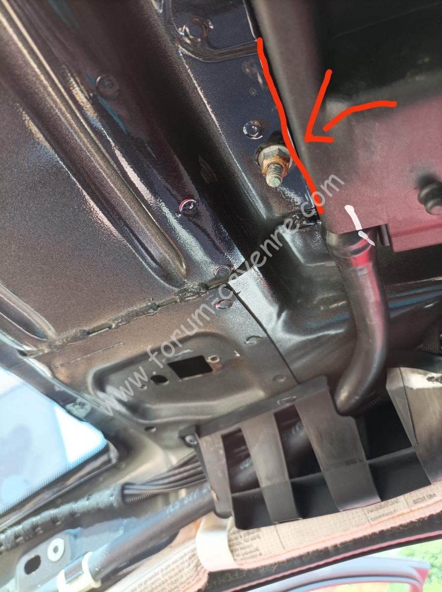

Bonjour a tous je viens vers vous pour un nouveau problème de fuite de toit ouvrant. Infiltration à l'angle avant passager. Au niveau du tuyau d'évacuation.
Je fais toutes mes tétines qui étaient déjà non bouchées et trou agrandi, quand je verse de l'eau avec une grosse seringue au niveau de l'évacuation du toit l'eau s'évacue sans problème.
J'ai remis un peut de pâte à joint au niveau de l'emboîtement du tuyau en pensant que le tuyau étant vieux il n'était peut plus assez souple ou serré au niveau de l'évacuation.
Tout content j'arrose le cayenne et la aucune fuite. Sauf que premier gros orage ben l'eau rentrée encore.
Il s'avère que l'eau vient de au dessus du tuyau d'évacuation et coule dessus ce qui m'a induit en erreur. L'eau s'infiltre a ce niveau
Voilà quelq'un a déjà eu le cas et comment résoudre ça ?
Merci d'avance
