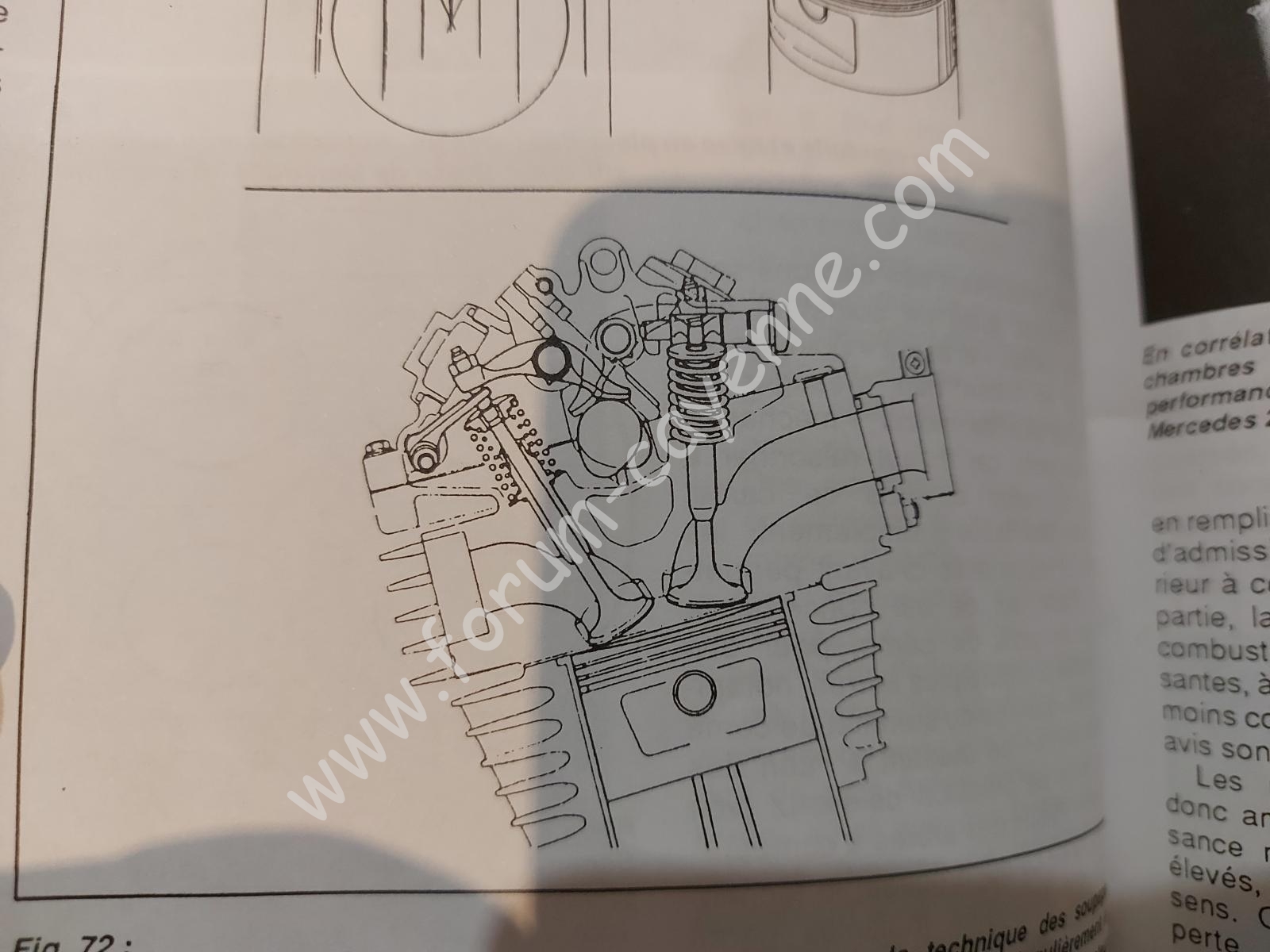

Les joints de queues de soupapes ne jouent aucun rôle dans l'étanchéité des soupapes . Donc si une soupape n'est pas étanche (au niveau de son siège ), l'air ne va pas remonter le long de la queue de la soupape, mais va partir au niveau du collecteur d'échappement (si c'est une soupape d'échappement non étanche) ou au niveau du collecteur d'admission (si c'est une soupape d'admission non étanche).
Je te mets un petit schéma pour bien comprendre

Donc je ne comprends pas bien comment tu veux déceler un problème d'étanchéité au niveau des joints de queues de soupapes par le test de mise en pression.
Mais il y a peut-être quelque chose que je ne comprends pas dans ton raisonnement.

alaing a écrit:Bonsoir,
Merci Alain !
Mais du coup, c’est possible que mes soupapes et sièges soient étanches mais pas mes joints de queue?
Les soupapes ont été rodé et les sièges vérifiés également en usine, vu le peu de fuite je ne pense que ça vienne de la. Mais je peux me tromper…
Les joints ne viennent pas de chez Porsche, du coup j’ai un doute. Y a-t-il un moyen simple de les vérifier comme en injectant de l’air dans le cylindre et en ouvrant les couvres culasses par exemple.

PS: Tu as écris que les joints de queues de soupapes étaient neufs, donc pourquoi les suspecter plus que d'autres pièces ?
