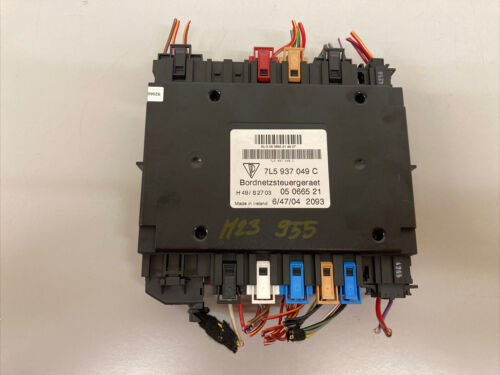

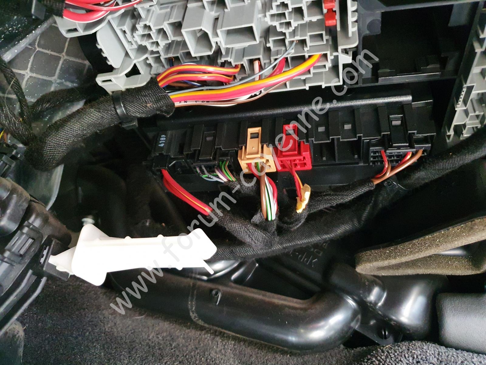

Si je regarde sous la colonne de direction le boitier noir ne correspond pas au post du forum sur le kessy.
c'est bien le Kessy ?
Si je le sors j'ai ce boitier :
pas de kessy ??
Une aide serait bien venue, sinon passage électricien auto peut être :/

Salut,
Changer ce boîtier ne solutionnera pas ton problème.
Ce sont tes boutons de porte qui sont en court circuit et qui actionnent ce boîtier en permanence.
Une solution provisoire (mais qui dure) que j’ai trouvée pour empêcher cela sur le mien il y a 3 mois, c’est de débrancher la petite prise violette dans le panneau de la porte concernée (2 dans mon cas.)
Regarde ici j’en parle un peu au début du sujet.
post703258.html?hilit=Kessy#p703258
Alors bien sûr tu perds la fonction de l’ouverture sans clé mais pas le choix autrement, il faut que tu changes la poignée en défaut.
