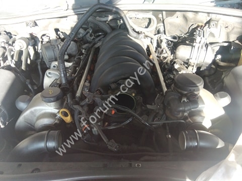

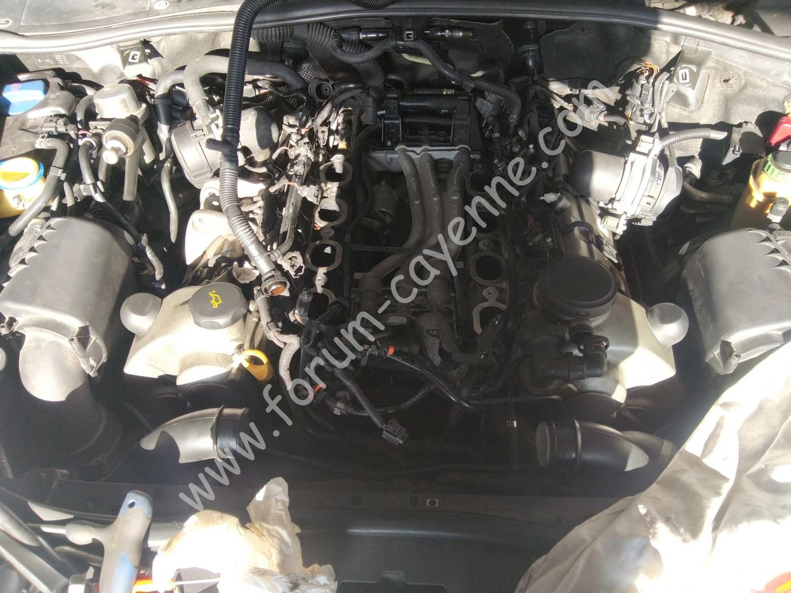

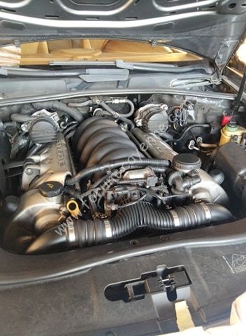

Bon petit retour sur mon problème !
J'ai tout démonté pour trouver le problème.
Je vous ai fait quelques photos (pas terrible) mais si un jour ça peut aider quelqu'un. Les durites dans le V moteur sont bien en alu, et le T de derrière et les durites ont bien été changées.. MAIS.... le mécano avait oublié de remettre le collier sur une durite :mur: :mur: :mur: Sept heures de démontage remontage pour ça.. M'enfin après tout ça je refais les niveaux de LR, laisse chauffé la mécanique pars faire un tour et GAZZZZ!!!! Pas de fumée dans le retro !!! Plus de fuite !!!
Houra je rentre la bête au garage, j'ouvre la porte, rentre le fauve et... fuite par terre ! Maintenant coté bocal.. :mur: :mur: :mur:
Donc voilà, lundi vérif du bocal pour voir si il est pas fendu...
