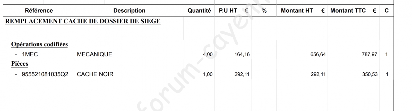

Messagepar Otb » Sam 13 Juil 2024, 20:40
Hello
meme soucis...par contre c'est pas 250€ mais plus
Otb Cayenne S
