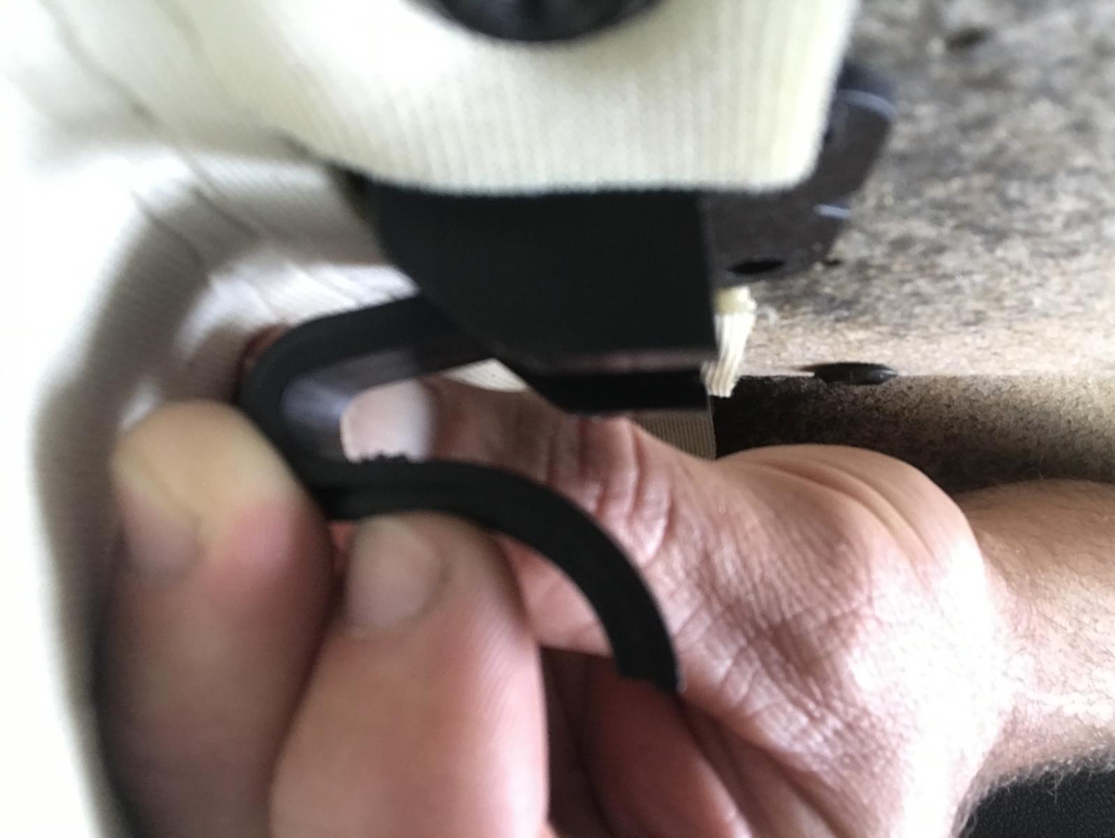

Re: Fixations dossier siège avant décollées
Messagepar laber76 » Sam 21 Mai 2022, 12:18
Prototype imprimé en ABS avec mini post traitement acétone
Avec cotes à vérifier
Gyro64 je peux te l'envoyer pour essais

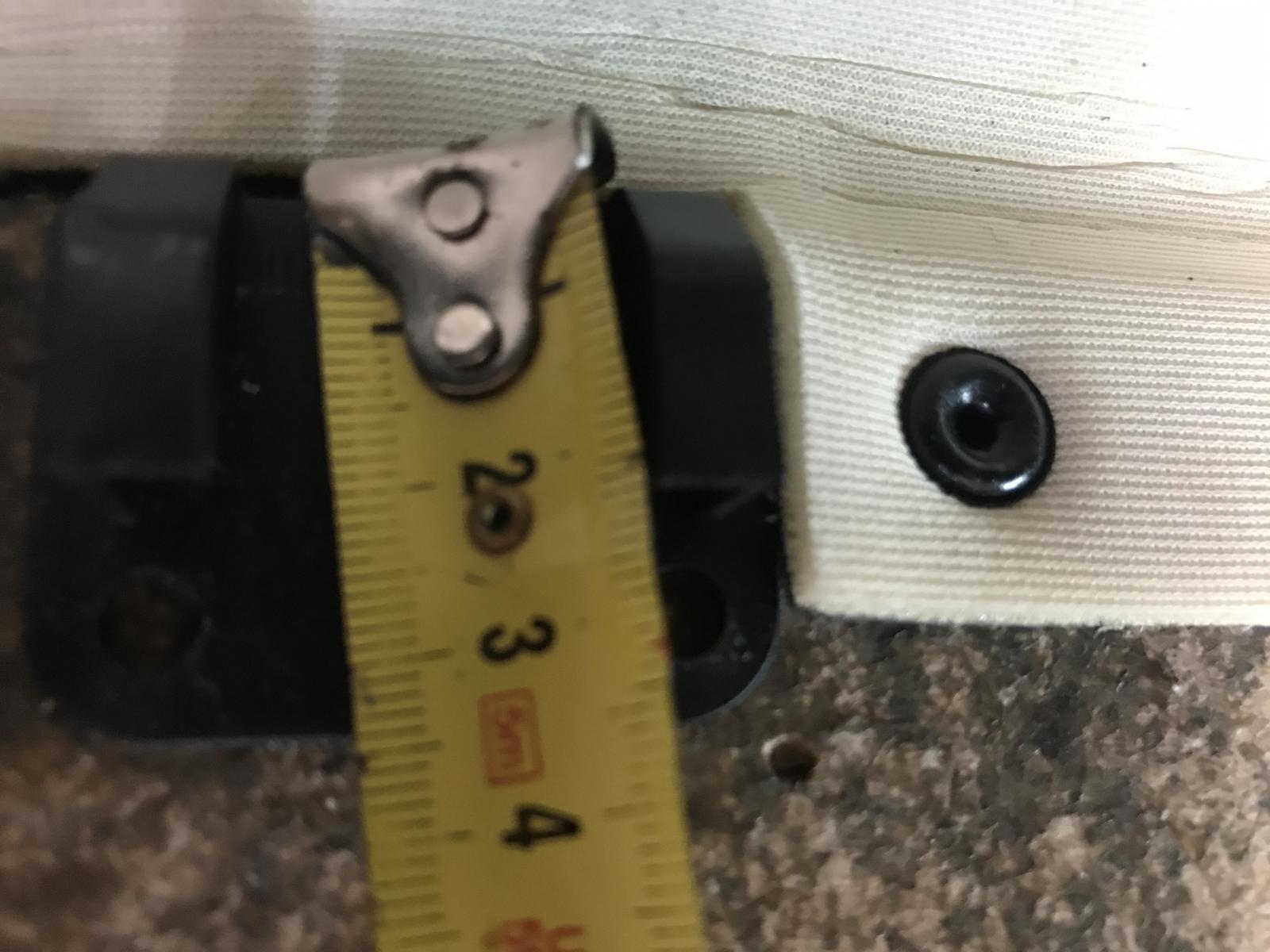

Messagepar Gyro64 » Lun 23 Mai 2022, 11:33
Je pense que c est un peu plus cours que la pièce d origine, mais je n’ai pas de pied à coulisse pour mesurer précisément…
Profil
Pièce entière reconstituée
Longueur
Largeur
Cayenne S 4.5V8 de 2005 / Cayenne S Hybride 3.0 V6 2011
Messagepar laber76 » Lun 23 Mai 2022, 11:43
Ce modèle fait partie de l'un des fichiers fournis par engineman correspondant à l'origine.
Plus compliqué à imprimer, car supports nécessaires, mais je vais tester
Pour la graisse prends la GEB incolore, car avec celle-là, aucun risque qu'elle attaque les joints toriques, et elle résiste à 130°C (désolé si hors sujet...je regroupe)
Nota: sur les photos 1 et 2 la pièce cassée est présentée positionnée à l'envers

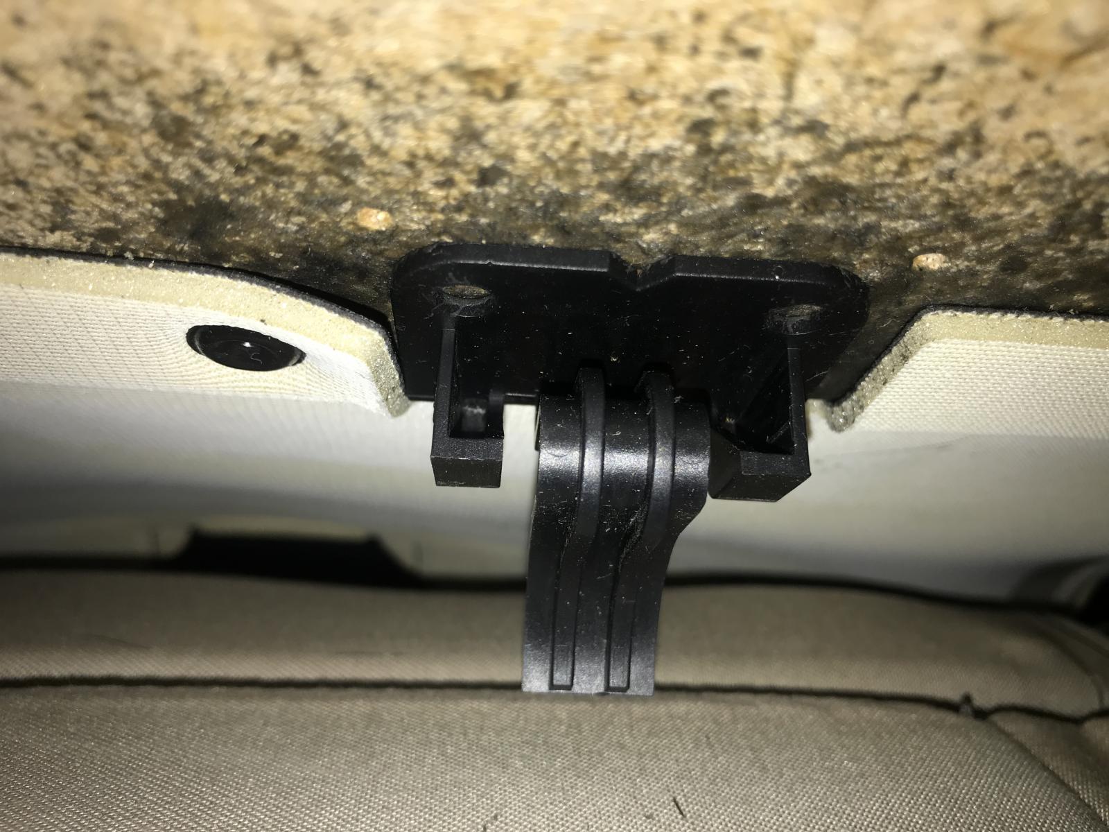

Messagepar laber76 » Jeu 9 Juin 2022, 10:25
Bonjour :bye:
Suite SMS Gyro64, j'ai modifié la cote de largeur de 25mm à 40mm afin d'avoir une surface de collage plus importante
Je lui en envoie deux, pour essai, dès que j'ai ses coordonnées
Si concluant, les amateurs pourront se déclarer. Je compte m'aligner sur ce que faisait kihal29 soit 30€ avec fdp, sachant que les pièces sont en ABS.

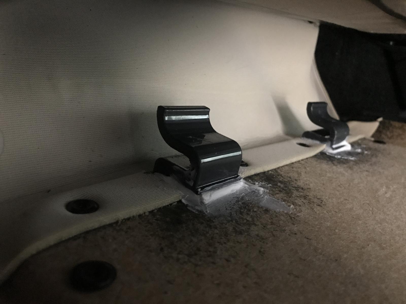

Avec du “ni clous ni vis “, j’ai procédé au recollage des attaches sur le tableau arrière.
J’ai changé les deux supports cassés par ceux envoyés par notre ami laber76, ils ont une superbe assise et semblent bien venir à la bonne place.
Nouvelles attaches
Comparatif

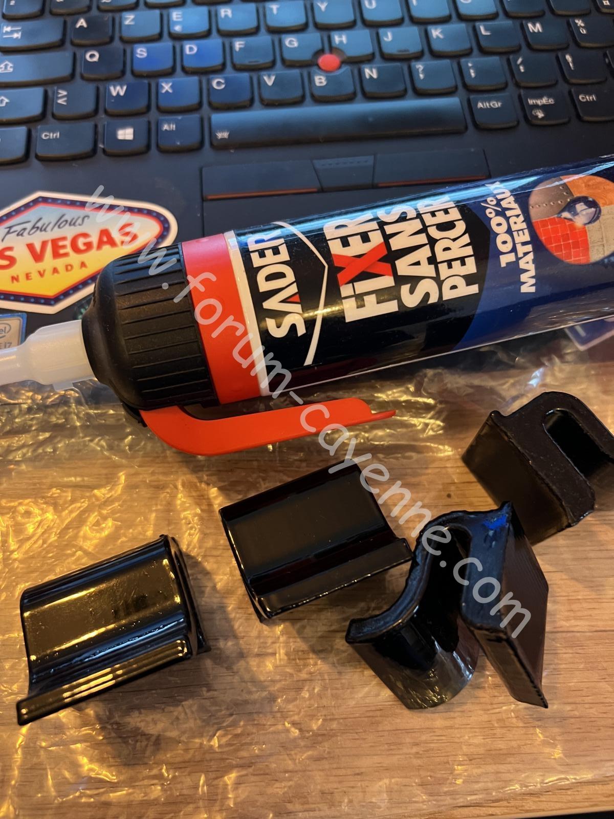

Messagepar chrisphil » Dim 28 Aoû 2022, 20:42
Bonjour à toutes et à tous
Bon bah c'est mon tour, comme diraient certains, pour le dossier arrière qui se détache.
Sans doute, comme expliqué, à cause de la chaleur de ces derniers jours.
Pour ma part, une des trois fixations du haut s'est déclipsée, et est restée collée à la coque.
et pour ce qui est des deux pattes du bas, une a cassé.
J'ai tout recollé aujourd'hui avec de la colle SADER "Fixer sans percer"
cerclage avec sangle pour laisser agir...
On verra bien dans quelques temps si ça a tenu.
Je m'attends à ce que le siège conducteur me fasse la même mésaventure dans quelques temps.
Bien à vous

Et oui ce monde devient pourri, certains se comportent comme des moins que rien.
En tout cas merci à toi de continuer à rendre service malgré tout, car oui 35 balles au lieu de 250 c'est un sacré service rendu.
Tu aurais pu tout arrêter et tu aurais eu raison.
Merci encore Denis et bravo. :bravo: :bravo: :drink:
Messages: 14317
Messagepar 996strada » Jeu 17 Nov 2022, 22:05
Non de zeus.....
tu achètes un cayenne et tu chipotes pour 35 euros...pour une réparation au lieu de 250 euros.....
Je te souhaite du courage et te remercie pour ce geste.
Moi, je serai incapable de faire ceci; aucune notion du fonctionnement de l'imprimante 3 d.
Messages: 3101
