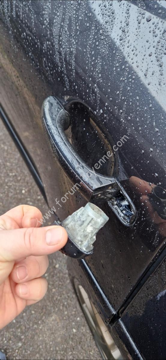

Alors par contre en ouvrant la porte arrière ma belle fille ma sortie cette pièce...et impossible de la remettre ou de la clipser correctement .Image
Si quelqu'un peu m'aider par avance merci.

néamoins ,je me permet de revenir sur mon problème de poignée de porte , j'ai tout épluché et je n'ai rien trouvé malheureusement .
si qq peu me donner la référence produit ou simplement , comment appel ton cela sa serai vraiment super car je ne trouve rien nul part . :doc: .
